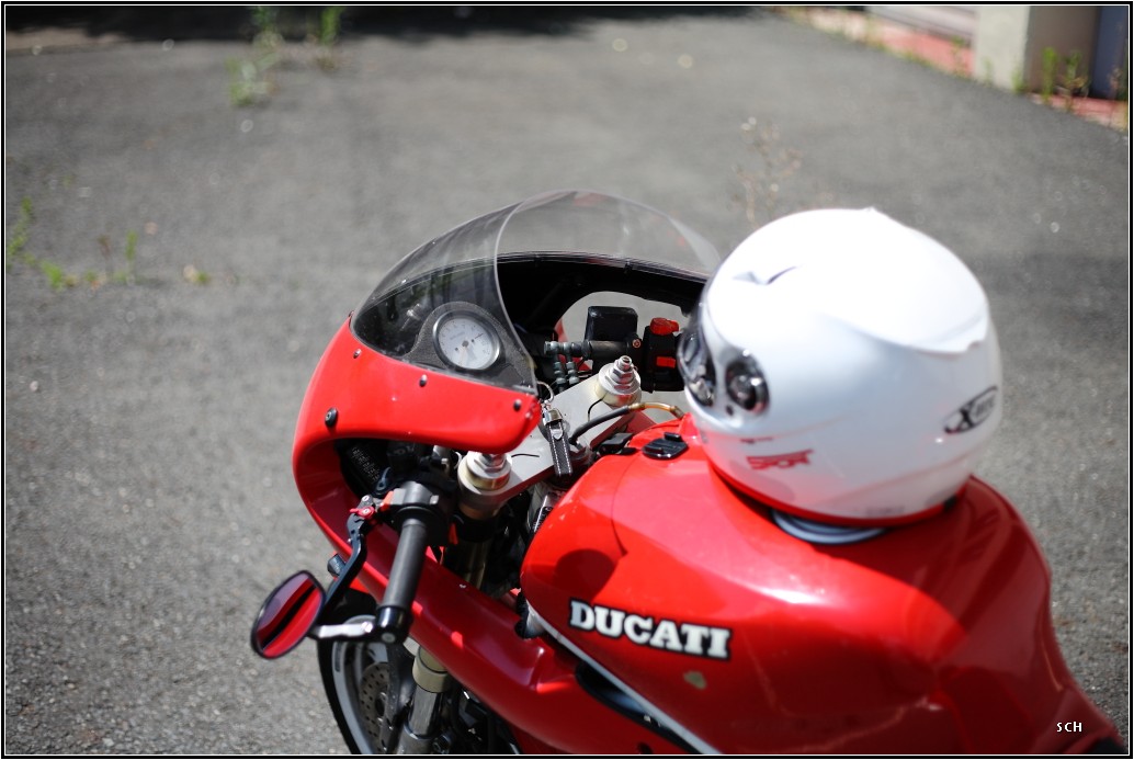

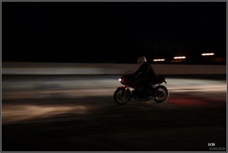

Ce soir passage par l'anneau mythique de Monthlery et en prime tour sur l'anneau ... de nuit !  :D
en roulage ... c'est folklo  (seule bécane au milieu de 140 boite a roues ...  )
un grand moment tout de même !  (oui j'ai pas encore attaqué la selle ;) )

Superbes photos et magnifique réalisation...  :thumbsup: :thumbsup: :thumbsup:

Eh bah moi, de nuit sur circuit, cerné de bagnoles, j'aurais mis un gilet ou un brassard... Là, tu tombes, t'es mort.

Elles sont chouettes tes photos de nuit  :thumbsup:

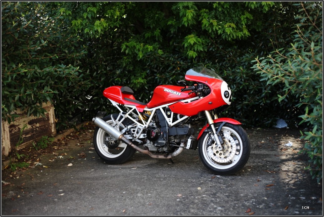

Hors ligne ciccou
  • Messages: 382
  • 900SS 91- ST2 2002
Re : Idée a la c*n.... (900SS -> Sport Classic S)
« Réponse #249 le: 28 septembre 2013, 21H 04mn 27s »
merci pour elle  :wink:

Ta loupiote n'éclaire pas des masses je trouve   :?

sur une photo de nuit en roulage .... oui , dans la vraie vie si  :D
la fourche etant redéposée pour cause de merdouille au remontage je vais en profiter changer la fixation de la loupiotte qui eclaire trop bas il est vrai (malgré le reglage possible) mais sa puissance elle est tout a fait satisfaisante  :thumbsup: , pour rappel le phare est homologué route E4 et utilise un volet pour passer de code a route (une ampoule monofilament) .

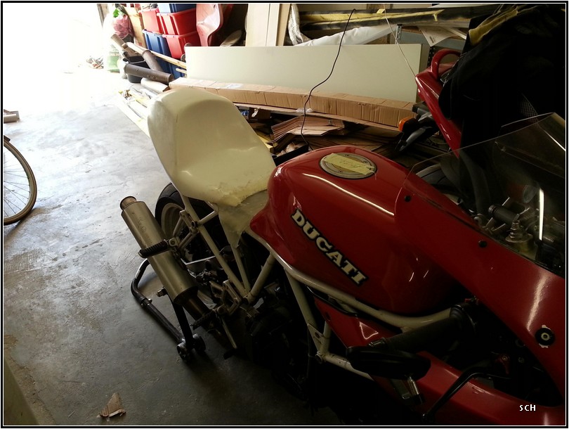

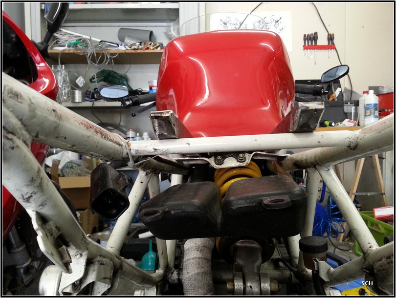

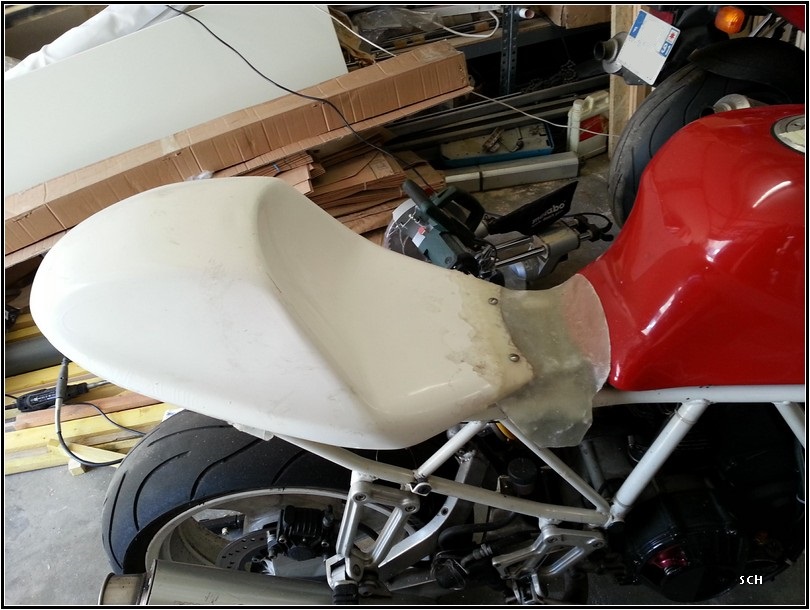

Hello

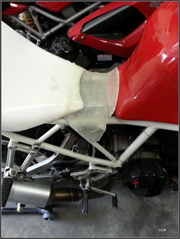

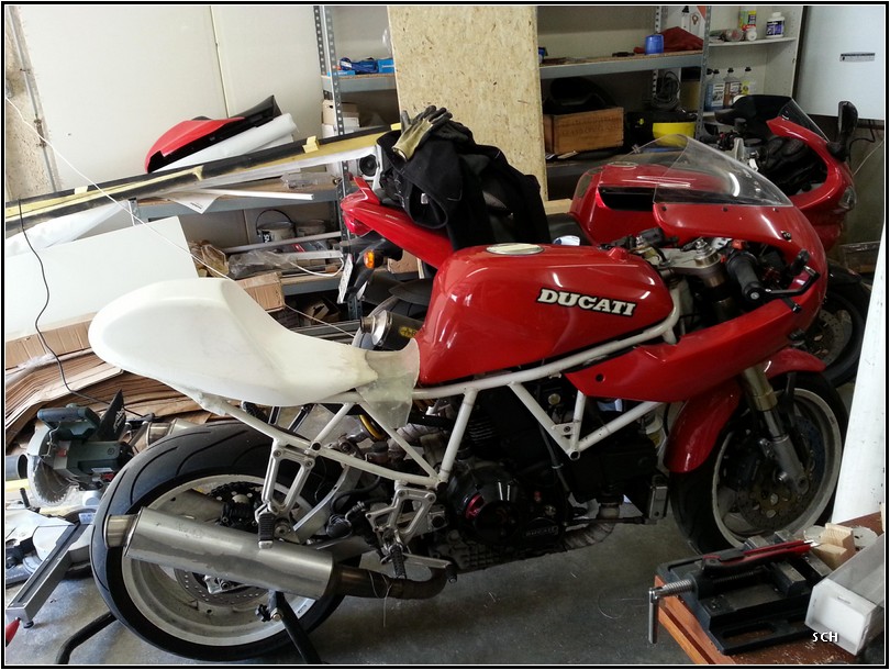

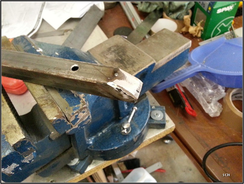

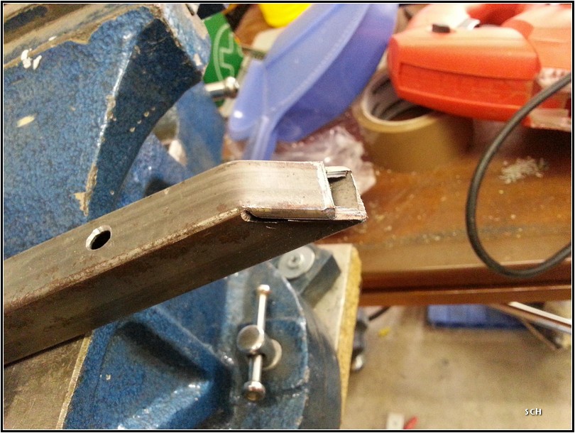

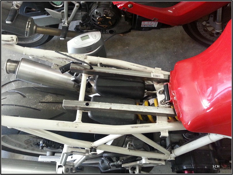

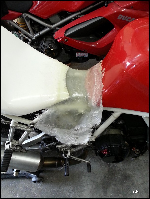

Après pas mal de kilomètre avalé et vu qu'en ce moment je ne peux pas rouler (contre ma volonté , saloperie de dos) je me suis décider a attaquer ce cul si raté.
donc je commence par faire l'assise
les support de reniflard semblent parfait
on les tailles un peu
plus joli et dans le prolongement des reniflard

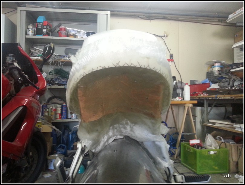

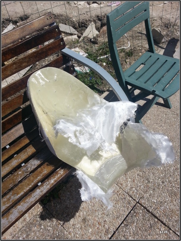

puis le gros du boulot : la fibre ... une premier pour moi , je sent que ca va etre "simple" ca ...

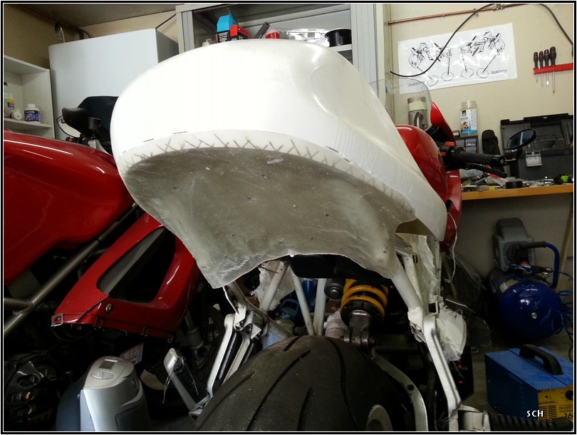

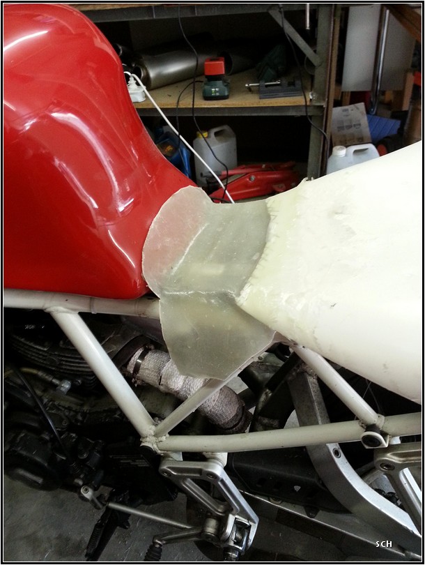

on fini de faire sécher au soleil
puis on commence a découper le surplus , et il y en a beaucoup
ça a une meilleur tête non ?
avec les vis de fixation principale , d'autre viendront seconder
prochaine étape mastic + ponçage puis peinture ....

Salut l'ami,
je la trouve vraiment sympa ta meule  :D :oops: :thumbsup: j'aime beaucoup se style  :dribble:  Pour ta fibre tu ne met pas plus épais ? j'ai peur qu'à long terme la coque fissure.
Dans tout les cas j'ai hâte de voir la suite  :P
++wil  :wink:

« Réponse #255 le: 16 mai 2014, 07H 05mn 47s »
Il y a 4 ou 5 couches en tissus croisé , c'est vrai que c'est plus fin que le reste de la coque , j'avoue que je ne sait pas combien de couche est "bien" ...
reste que par rapport au reste de la coque une grosse partie de la différence d’épaisseur viens aussi qu'il n'y a pas de gelcoat sur la mienne .

« Réponse #256 le: 16 mai 2014, 21H 19mn 57s »
ok  :thumbsup: tu verra à l'usage, si ce n'est pas asser tu pourra renforcer par dessous  :wink:

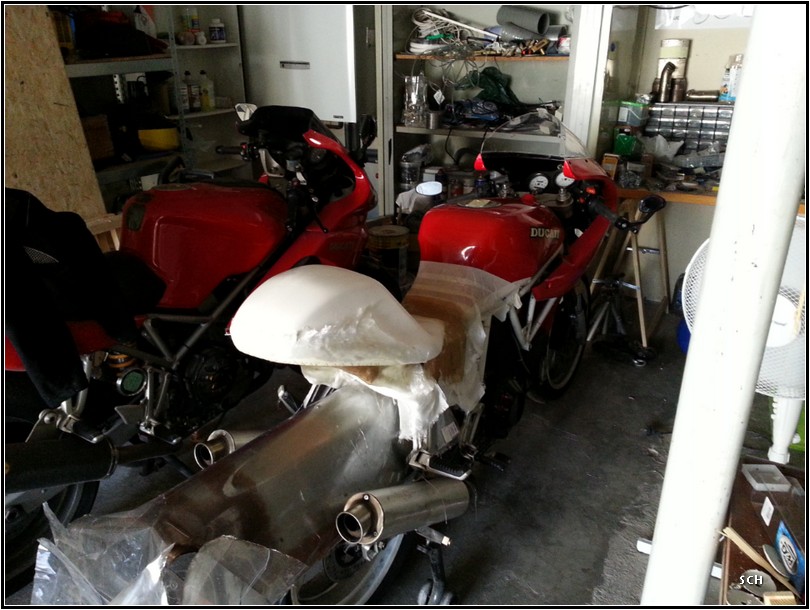

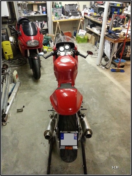

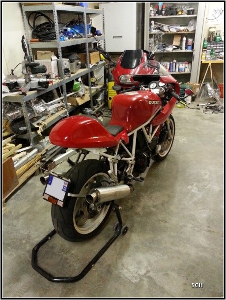

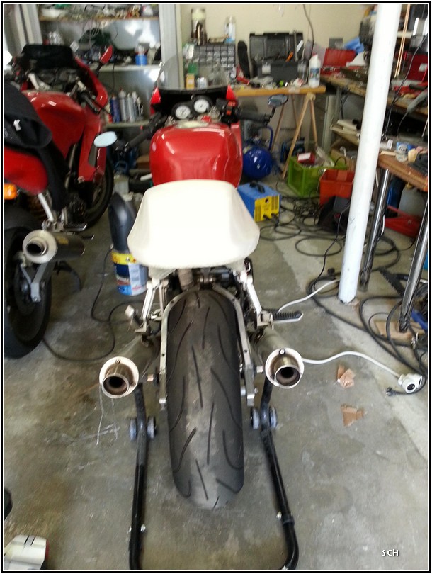

Masticage fait et peinture aussi  :siffler:
j'attends la selle en mousse découpée , un support plaque avec feux et de nouveaux clignots
le "cul" restant immaculé et vierge de tout appendice
a noter que le dessous est ... blanc

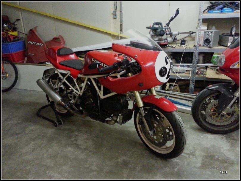

« Réponse #261 le: 12 juin 2014, 13H 32mn 16s »

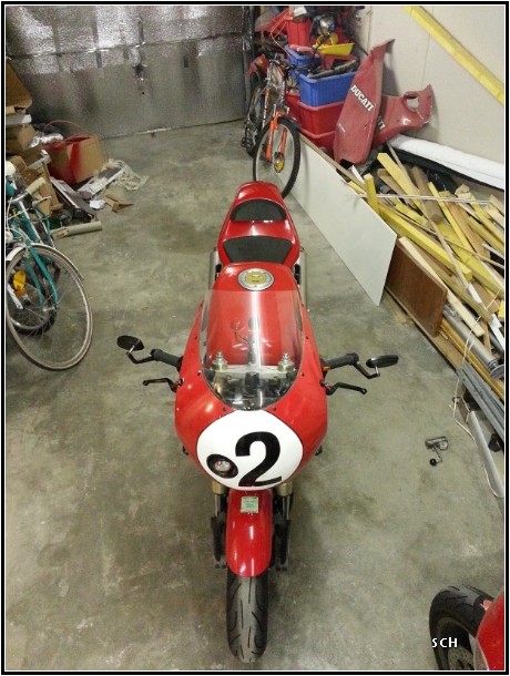

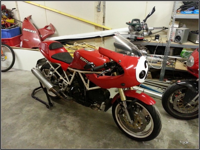

support plaque/feux
voila habillé
et pour ceux qui se demandent ou est quoi ...  :cheers:
et j'attends toujours la mousse de selle  :cry:

et ton passage de roue (pas le gb :wink:) tu le fini quand?

« Réponse #263 le: 13 juin 2014, 21H 32mn 42s »

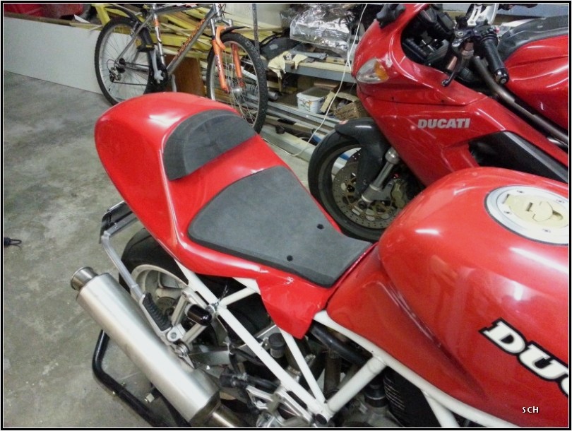

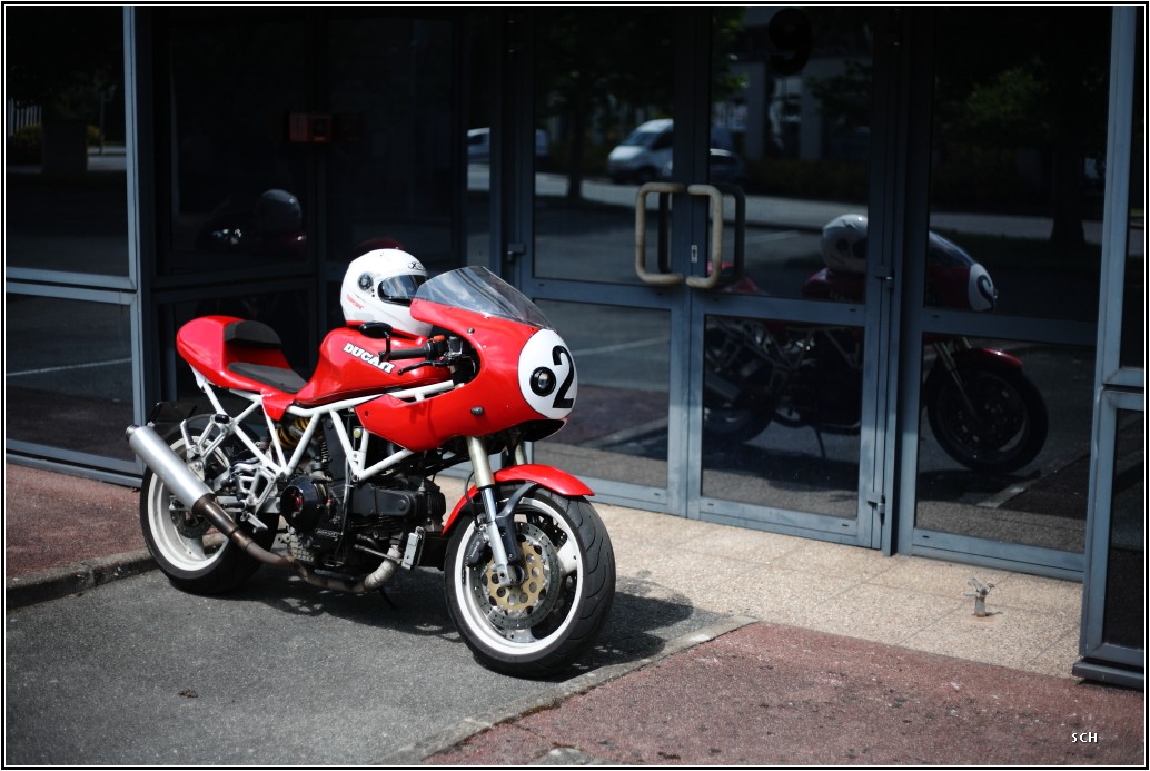

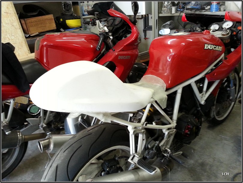

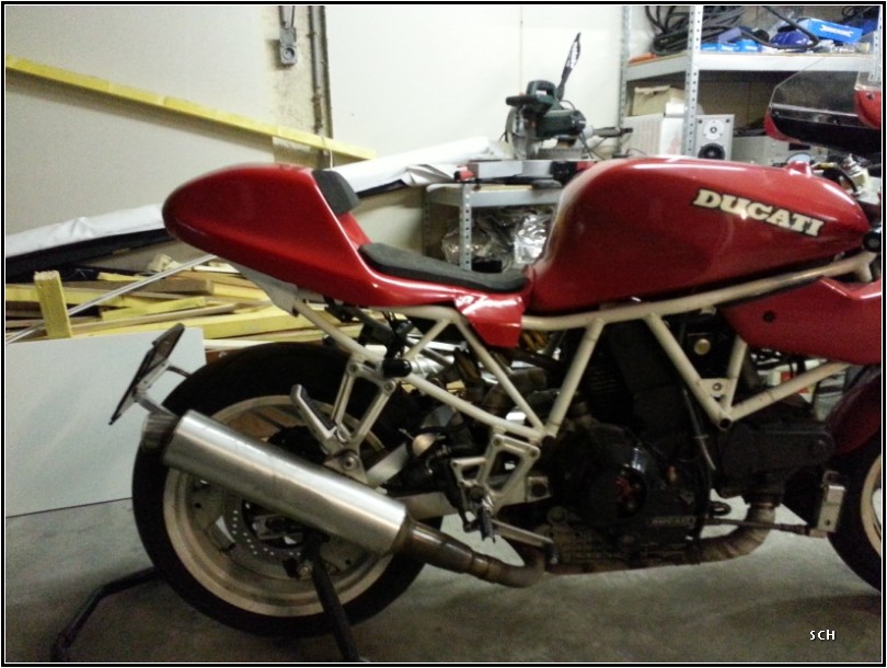

 la mousse est arrivé , après l'avoir retaillé c'est pas trop mal
avis ?  le dessous en blanc ne se vois pas quant on est a coté de la moto , c'est le but , il va rester en l’état je pense .

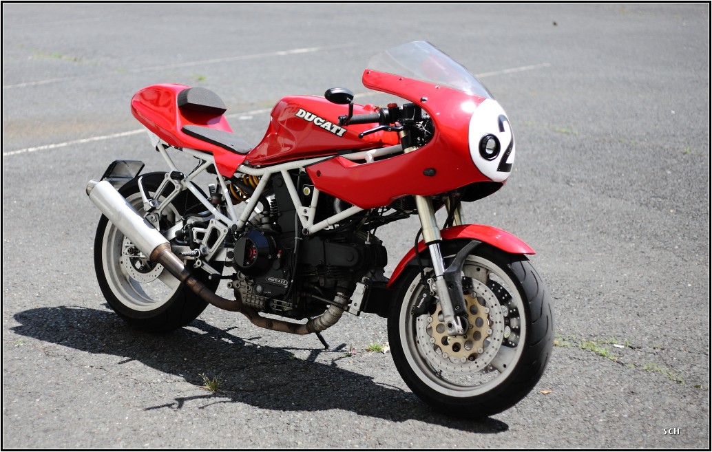

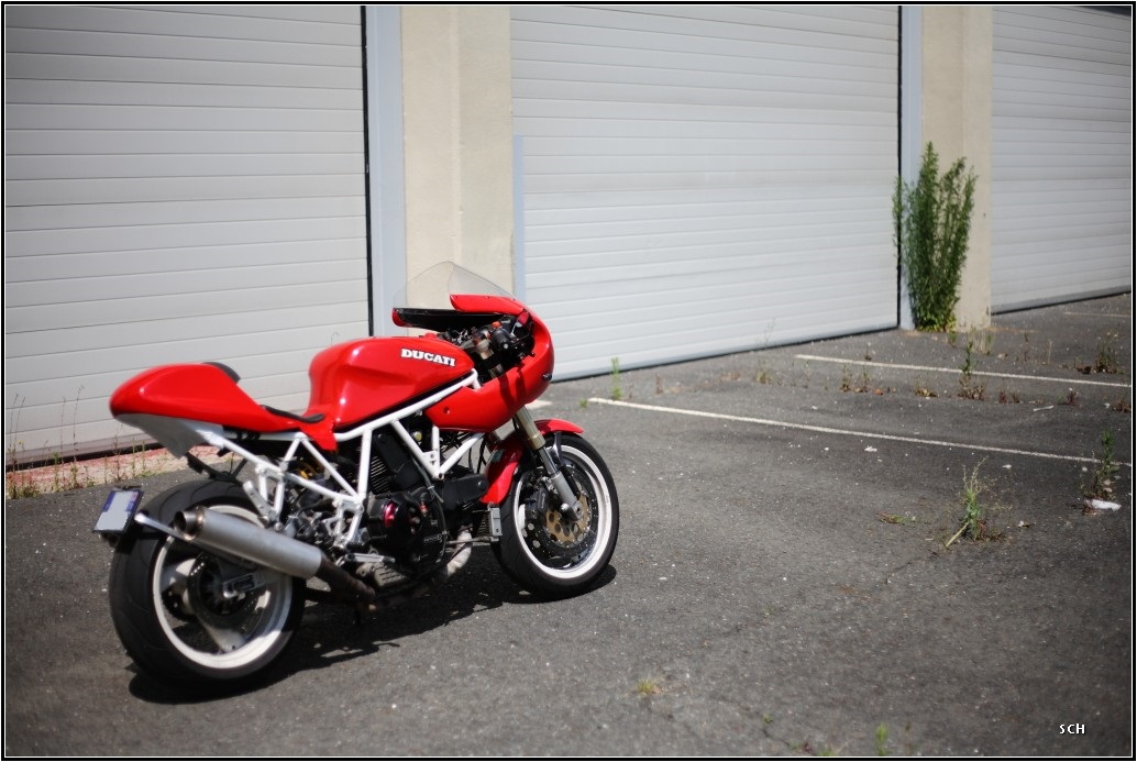

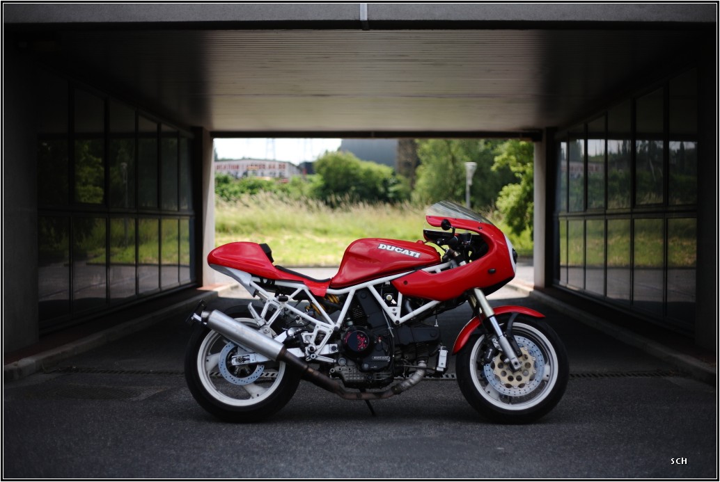

du soleil et un véritable apn :
Format à rectifier (rajoute un 0)  :wink:
« Modifié: 15 juin 2014, 20H 37mn 56s par ciccou »
TWIN-TWIN de Bologne ...

Superbe :thumbsup:

Très bon boulot  :thumbsup:
