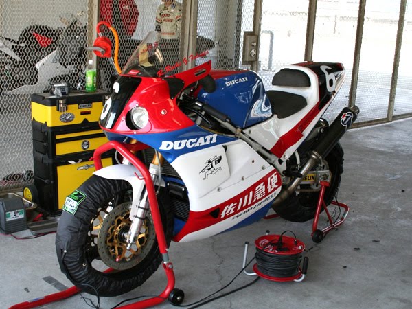

A l'apogée des 888, Ducati engage une machine à Suzuka, font une bonne place. C'est une machine de SBK, légèrement modifiée (je sais plus s'il décomprime, ou s'il limite le régime moteur, deux phares, et roule ma poule, bref c'est une SBK...)
Le Sorcier récupère la machine et la met dans un coin à prendre la poussière( à l'époque il était responsable service course Ducati)
Tu prendras des notes la prochaine fois  :ranting: :D
Bol d'Or 93 ?
Parce que de ce que je sais (pas grand chose sur les machines d'endurance), la machine qui a fait suzuka et le Bol d'Or c'est en 91, mais elle a terminé la course.
Et ce n'est pas celle avec les deux lenticulaires (çà c'est 93-94) mais le gros phare moche à l'avant gauche de la moto.
Il y avait eu deux motos engagés à Suzuka.
L'une était restée au Japon, elle faisait partie de la collection Giappone (il y a quelques années), mais a été vendue.
L'autre qui a courru au Bol était pendant longtemps au musée entre la moto de Polen et celle de Falappa. Mais elle n'y est plus (j'ai refait la visite virtuelle du musée, on ne la voit plus...) ???
Pour ces deux courses ils se sont engagés tardivement il me semble (en 93, pas mal de machines ont eu des bris de carters, çà doit être celles là ?).
En 94, la Sima a récupéré deux machines de Fast By Ferracci ayant couru aux Daytona 200 de la même année. Ces machines étaient en fait les machines officielles de Falappa et Fogarty au WSBK de 1933 (Ferracci avait racheté les quatre machines officielles pour le AMA 94).
