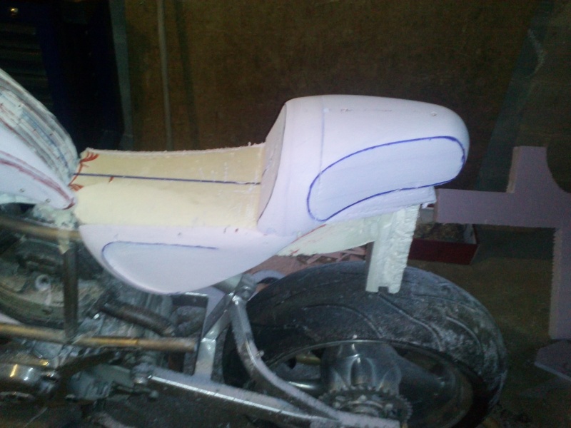

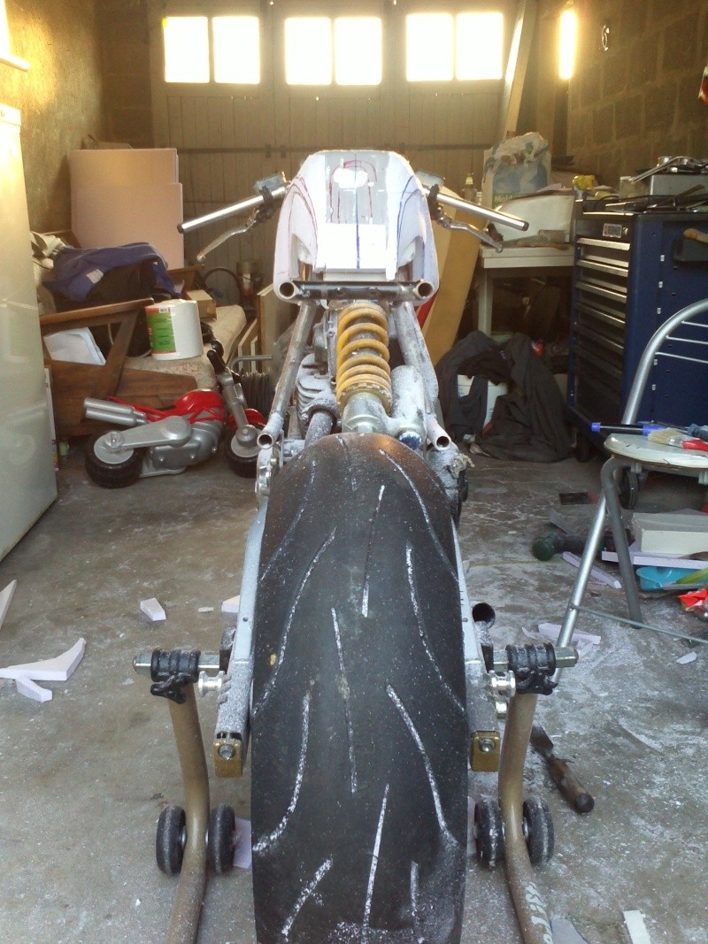

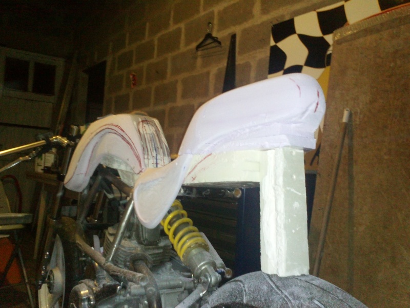

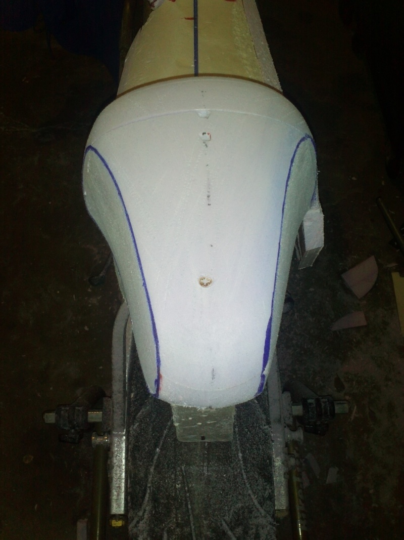

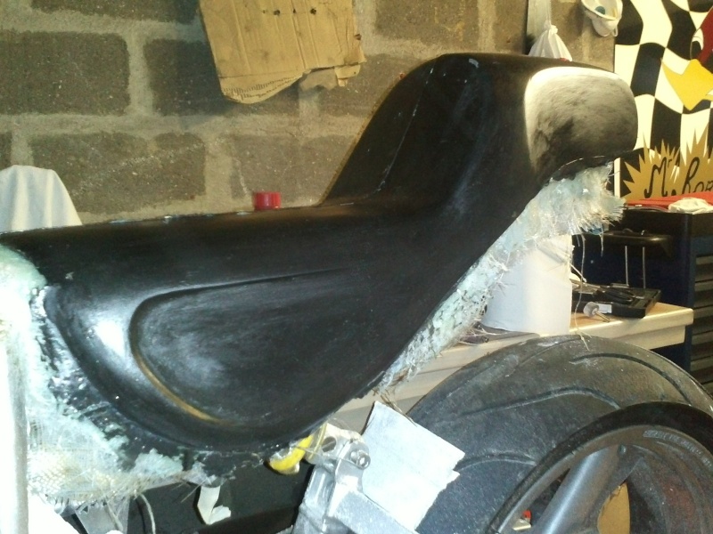

j'ai continué sur l'arrière de la coque. J'ai avancé la partie AV de la selle pour le volume. Je vais en retirer un chouille juste pour assurer un peu niveau espace entre le réservoir et la selle
ça me convient beaucoup plus niveau proportion
ensuite j'ai modifié le cache latéral car vue de derrière la silhouette choqué, donc je l'ai galbé vers l'intérieur mais je ne peux pas plus sinon je vais être gêné avec le tube du cadre
avant
après
ensuite j'ai avancé sur la symétrie du coté droit, il me reste des petits détails à fignoler mais je pense que ça devrait le faire
voilà où j'en suis arrivé pour le moment

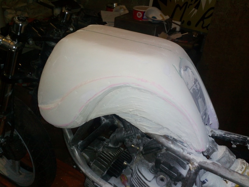

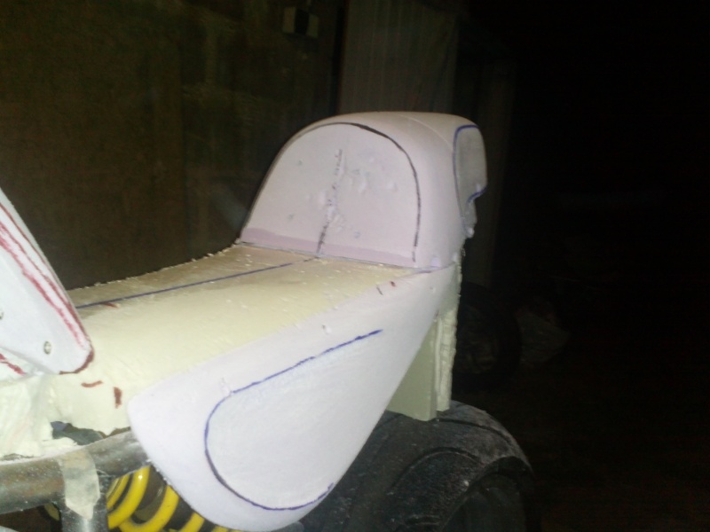

bon voilà j'ai avancé encore un peu. J'ai fini d'ajuster l'inclinaison réservoir/selle. Ensuite j'ai commencé la finition de la coque AR avec de l'enduit.
ensuite j'ai commencé le coté droit de la coque de réservoir, ça commence à prendre forme, mais y a encore du taf avant d'attaquer les finitions
j'aimes bien la vue de derrière avec le gros boudin et un pti cul haut perché
voilà, cette après midi je vais finir de poncer la coque AR pour préparer le moulage

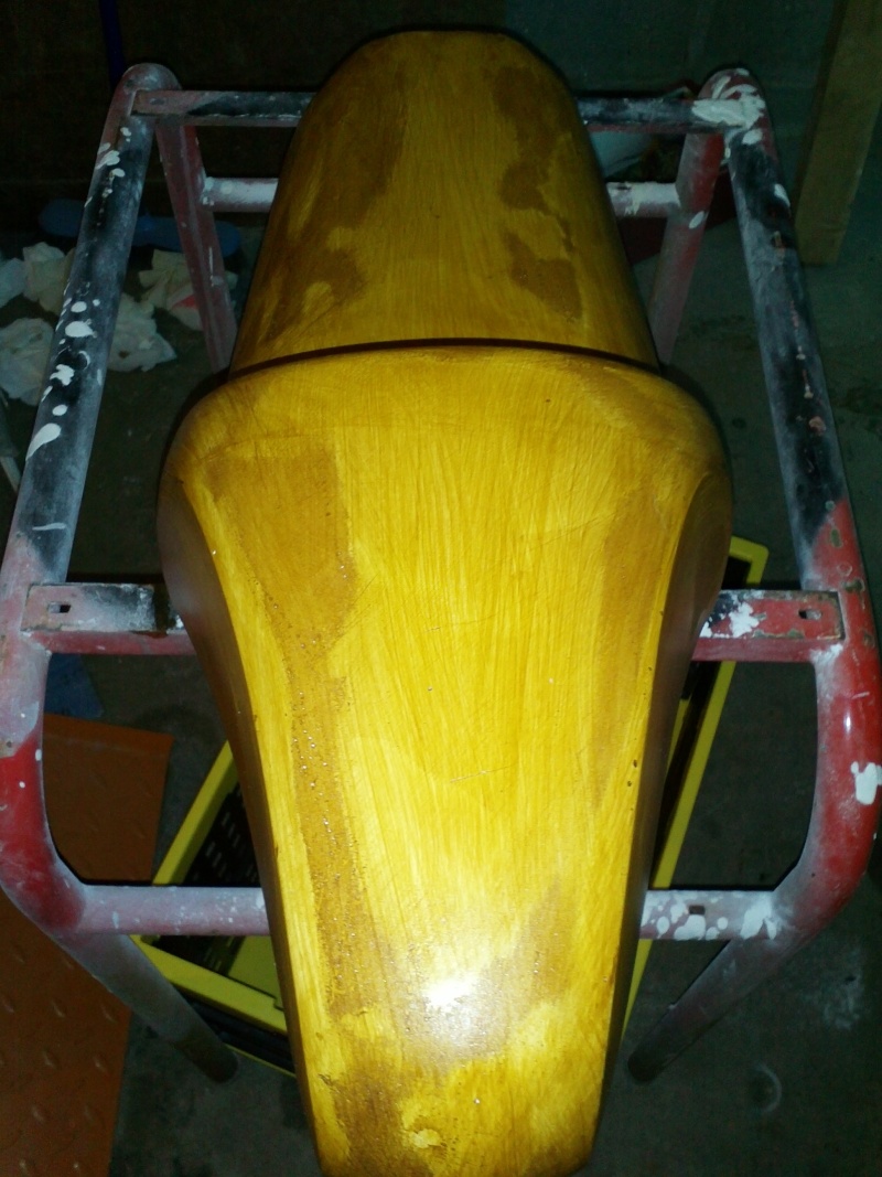

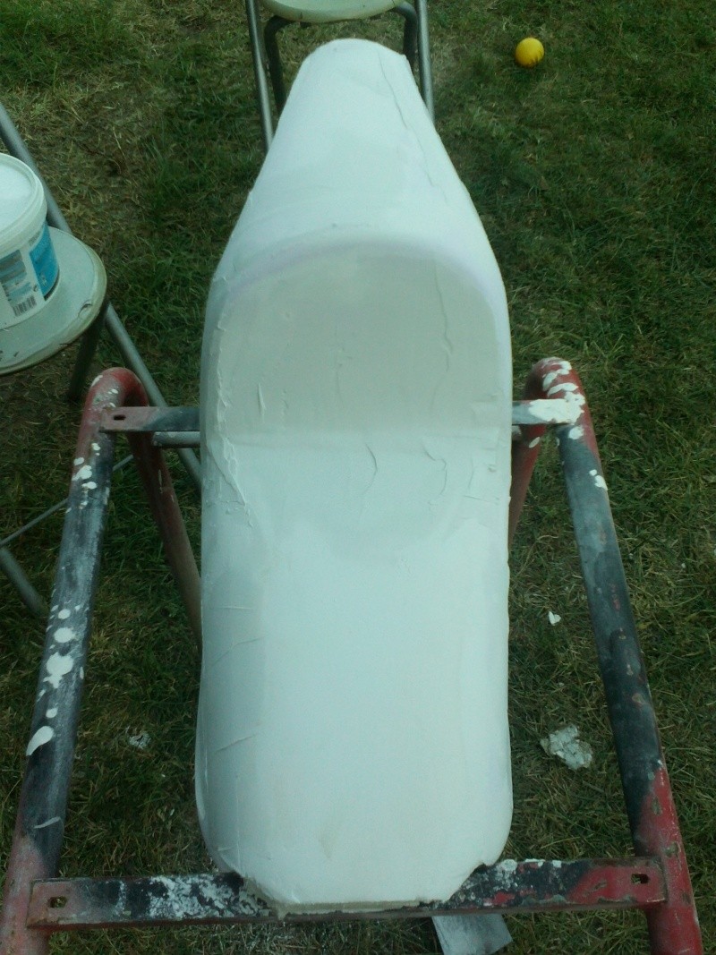

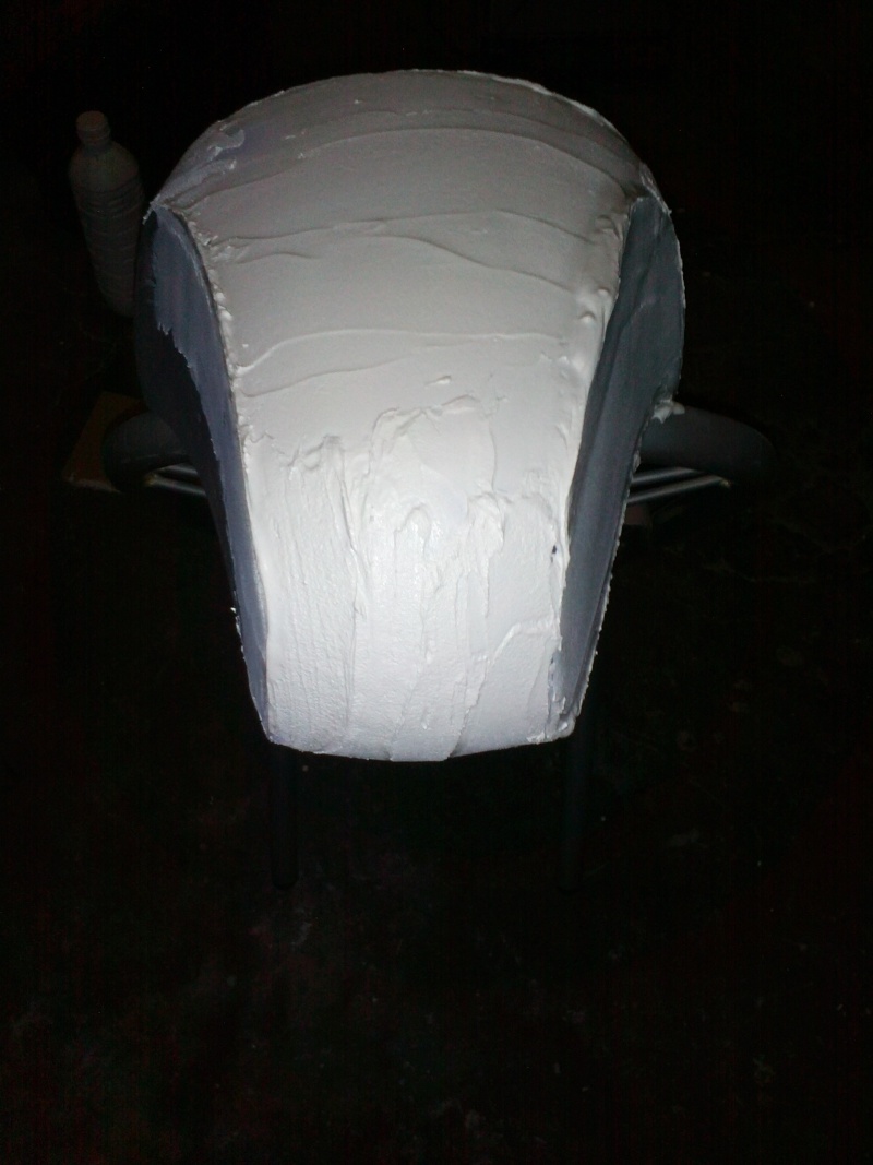

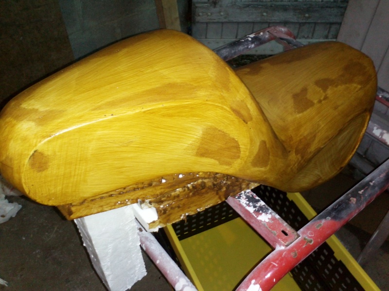

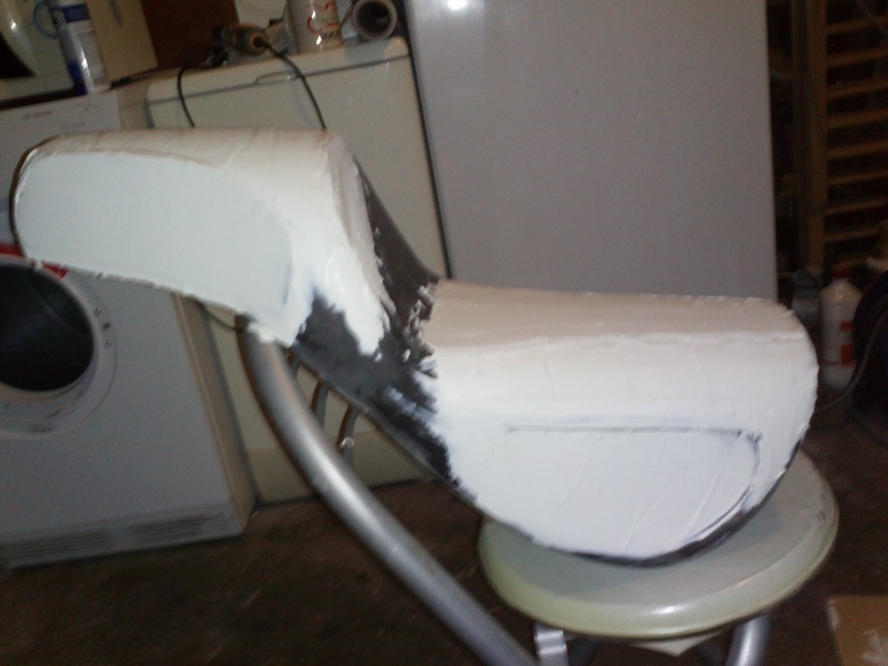

bon voilà ma matrice de coque AR est prête, j'ai fini de poncer mes enduits. Ensuite j'ai passé une couche de lasure pour essayer et sa fonctionne plutôt pas mal je trouve.
après ponçage des enduits:

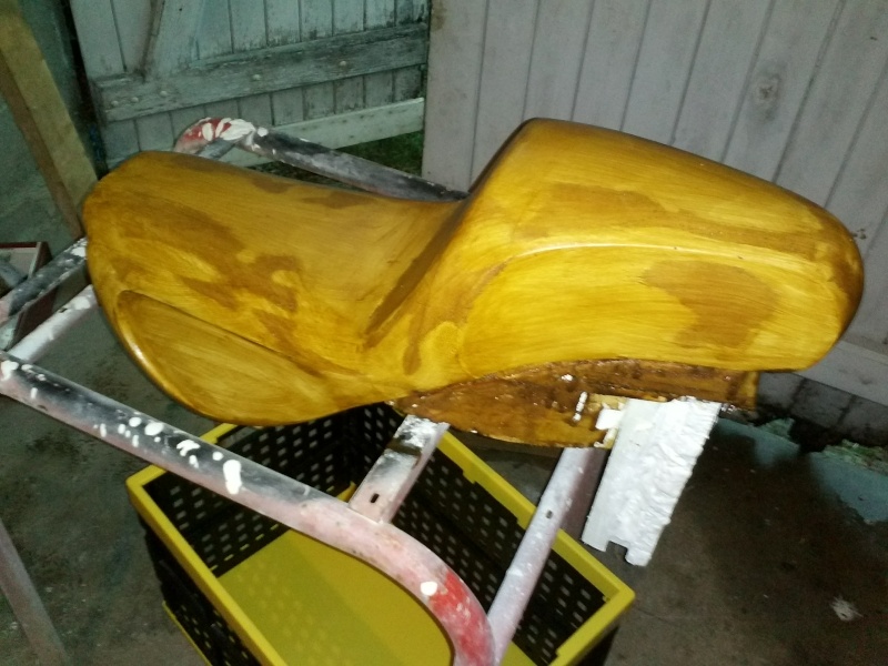

la première couche de lasure:
donc avec la première couche on voit les endroits où la mousse était sans rien dessus, mais avec le ponçage de la lasure j'arrive à "lisser" l'ensemble. ensuite j'ai remis une seconde couche afin d'avoir une surface "bien lisse".
après ponçage:
puis la deuxième couche pour finir:
on se rends mieux comptes des formes avec la lasure je trouve.
donc voilà en espérant pouvoir attaquer le moule ce week end si tout va bien

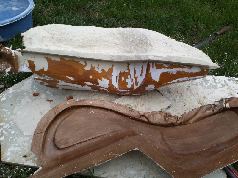

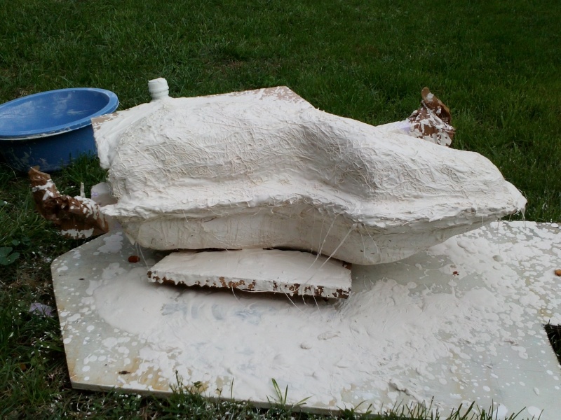

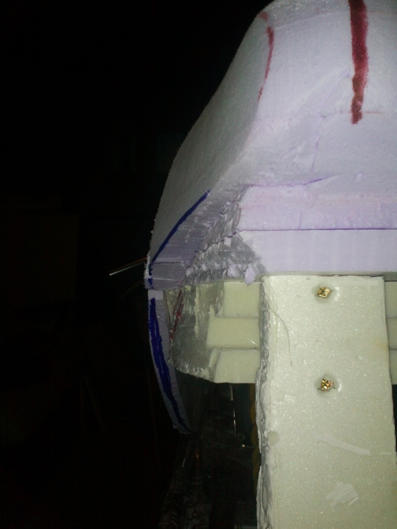

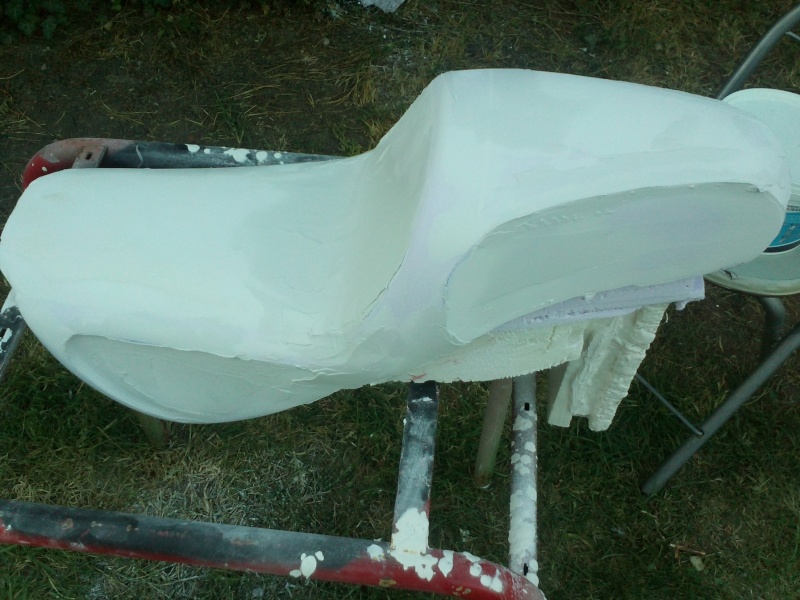

bon la suite, j'ai pu faire un demi moule de la coque AR ce soir. Cela c'est mieux passé que la première fois pour mon réservoir, c'est en faisant qu'on devient faiseur....

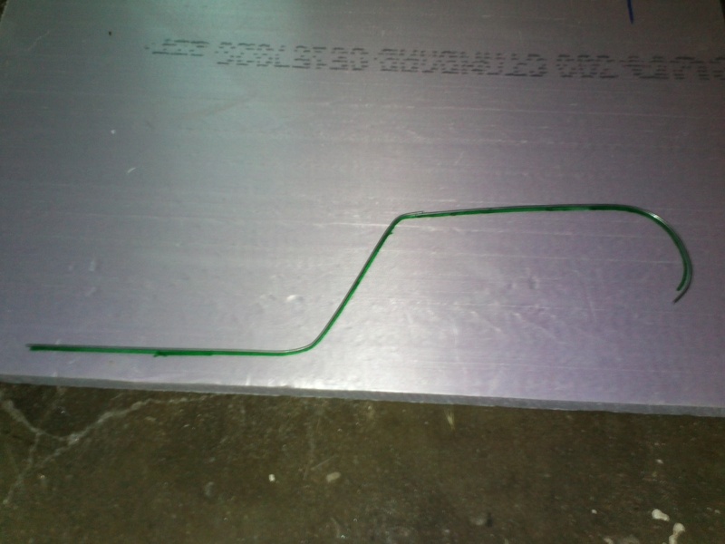

Avec un file d'acier j'ai pris la silhouette de la coque afin de faire avec du polystyrène un plan de raccord pour les 2 demi moules.
ensuite j'ai placé ma pièce sur le milieu de la matrice.
puis j'ai pu attaquer la partie moulage en plâtre, comme la première fois une couche fine sur l'ensemble puis deuxième couche avec de la filasse. Une fois sec j'ai détouré le moule puis j'ai commencé à démouler. ça c'est plutôt pas mal passé même si la matrice à pris chère quand même. Mais bon je ne vais pas la garder en souvenir, mais c'est balo quand même de passer tout ce temps à poncer pour ensuite démolir, mais c'est pour la bonne cause.
le moule tout juste démoulé:
et une fois nettoyé, j'aurais 2, 3 petites finitions à faire avec un coup de papier ponce et ça devarit le faire

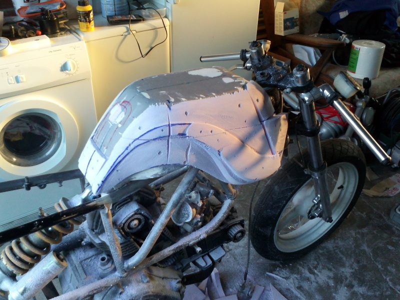

En même temps que je faisais du plâtre j'en ai profité pour attaquer le réservoir (afin de pouvoir tendre les formes)
je sais pas pourquoi mais ça sent la ponce encore et encore...

hello tout le monde, j'ai pu avancer aujourd'hui. J'ai donc préparé ma première moitié de moule de coque AR. Après avoir poncé les quelques défauts dans le moule j'ai appliqué 3 couches de teinte à bois afin de combler les pores du plâtre.
une fois sec j'ai passé une couche de cire pour pas que le plâtre adhère dessus, en suite j'ai replacé le demi moule sur la matrice puis j'ai commencé le moule de la deuxième partie
préparation avant le moulage:
le plâtre en sèche:

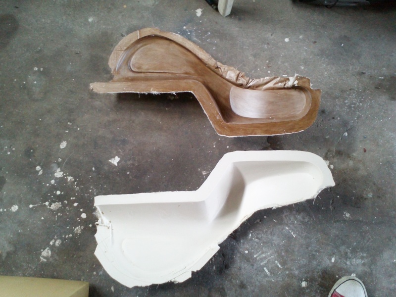

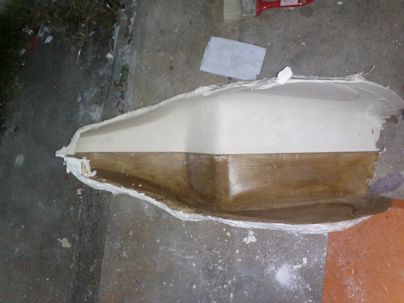

la partie démoulage, j'ai retiré le premier moule qui étais bien sec puis j'ai  commencé à retirer celui que je venais de faire (avec bien du mal comme d'habitude)
et enfin les demi moules finis:

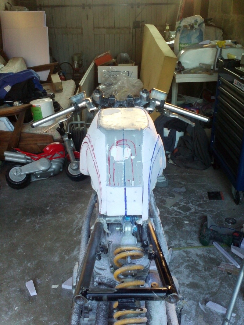

bon voilà mes 2 moules de la coque AR sont prêt pour attaquer la partie résine. J'ai repositionné les 2 moules sur le peu de ma matrice qui me reste afin de percer les trous pour la fixation des moules.

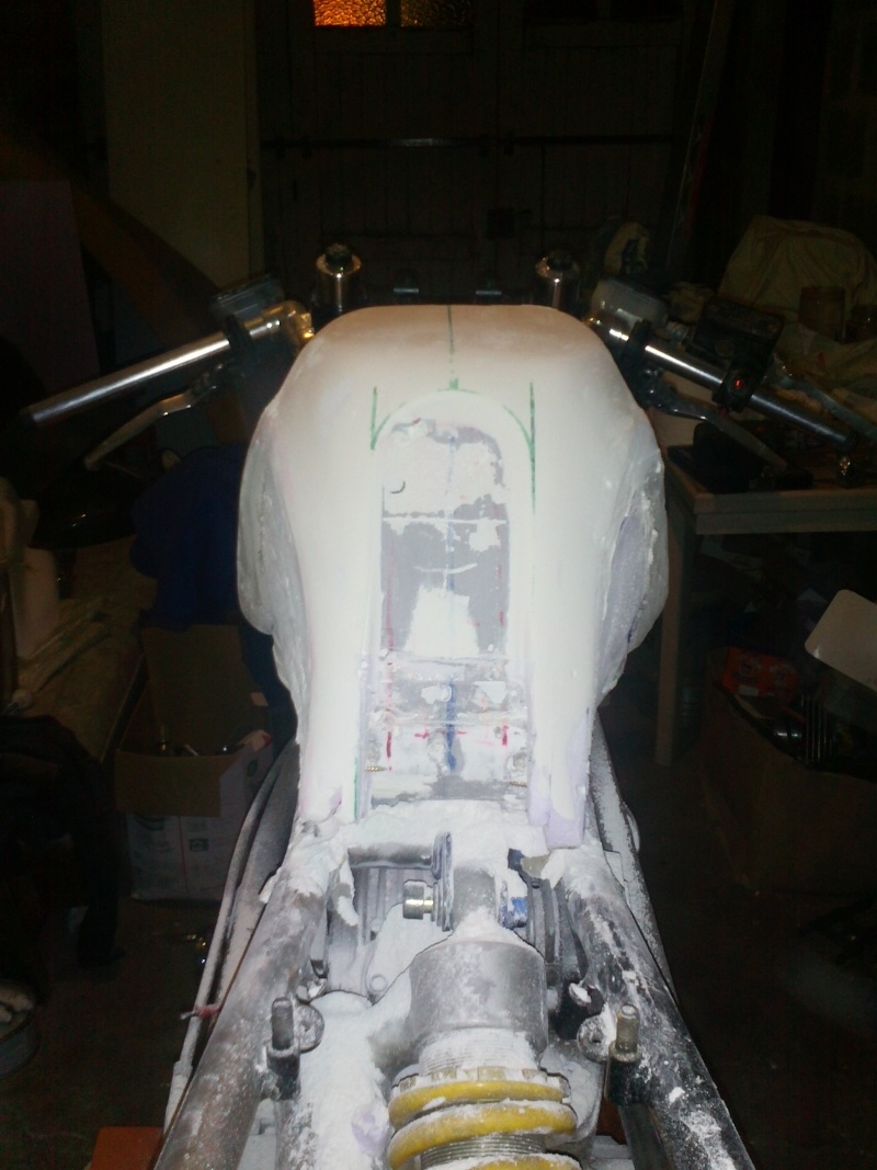

ensuite je me suis remis sur la coque de réservoir. J'ai attaqué ma forme pour faire apparaitre la lucarne pour la vue d'essence. Vue que je ne peux pas le faire sur les 2 cotés comme cela ce fait souvent, j'ai eu l'idée de le faire sur l'arrière du réservoir pour changer un peu.
donc voilà ce que j'ai fait pour voir un peu ce que ça donne
bon pour l'instant c'est qu'une idée, il faut encore que je travail la forme mais je trouve ça pas mal du tout comme idée, juste voir après que ça ne me gène pas lors de roulage avec ma surcroissance abdominale

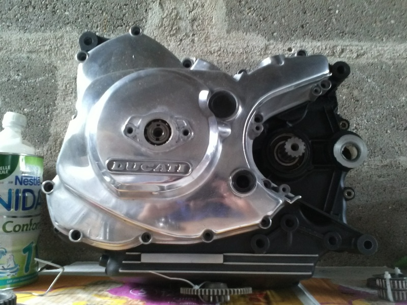

c'est sur la poussière va partout mais c'est pas génant car le bloc qui est dessus est un vieux bloc qui ne me sert juste à avoir la moto sur ses roues, il est vide.
ensuite pour le reste rien de gênant non plus car les roues seront entièrement démonté pour microbillage et les roulements seront neuf à la fin. Tout à être décapé et refait à neuf une fois la coque fini.
le moteur qui va dessus attend gentiment au sec sous son drap  :thumbsup:
un petit aperçu du bloc
lui il sera remonté au pti oignon par mon collègue et sera remonté une fois le cadre soudé et peint  :thumbsup:

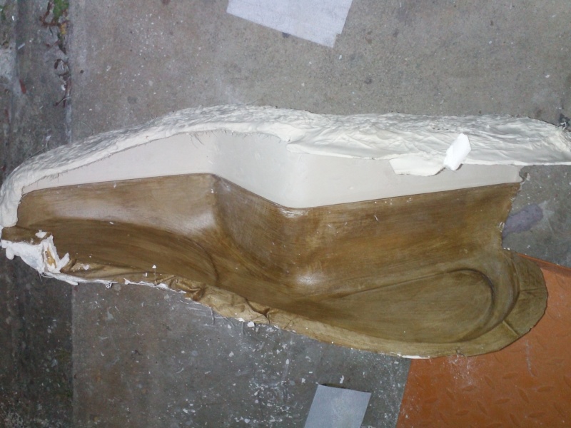

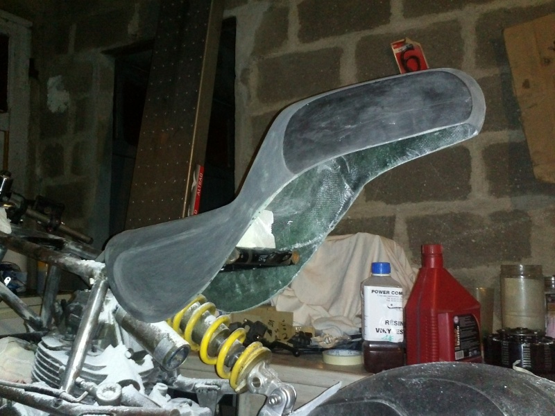

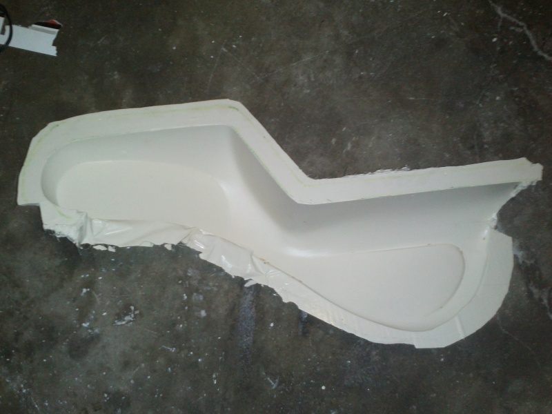

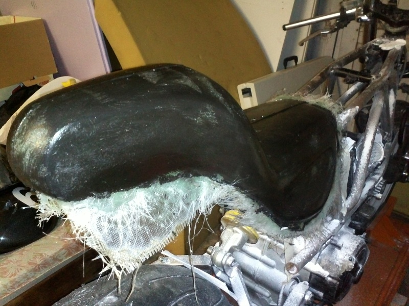

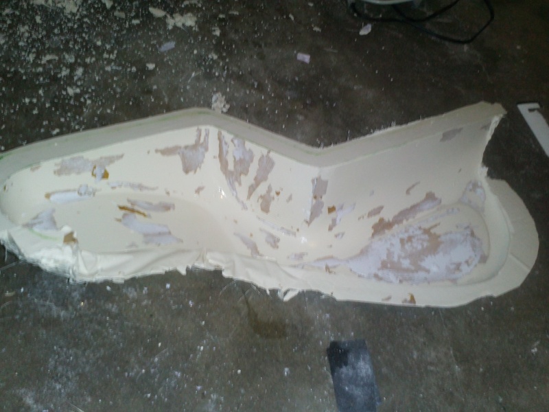

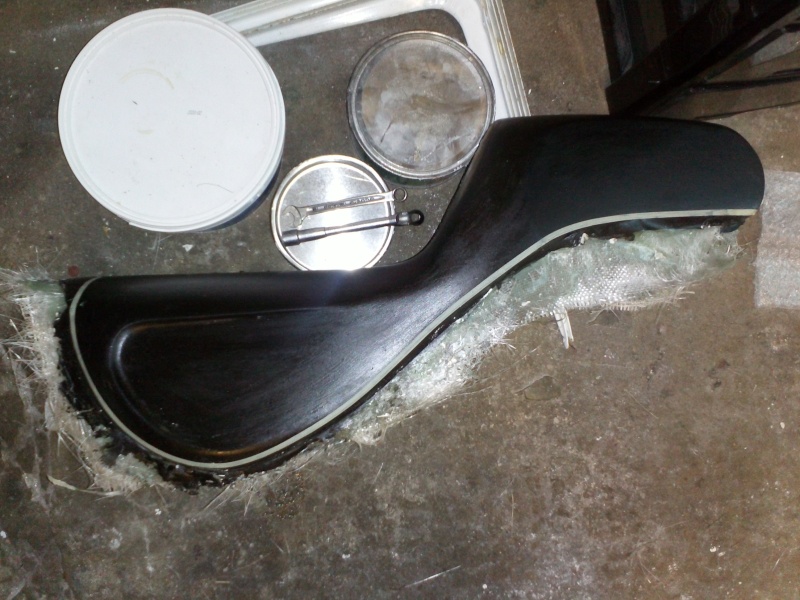

Bon voilà j'ai démoulé ce soir. ça était pas trop mal à démouler, j'ai juste un petit morceau d'un moule qui c'est un peu abimé, mais bon c'est pas grave ça sera réparé plus tard
Là j'ai tout nettoyé, il me faudra encore tracer le tour afin de détourer. Je verrais si je peux faire ça dans la semaine
bon place aux photos:
je vais pouvoir peaufiner la symétrie de la forme avec du mastique

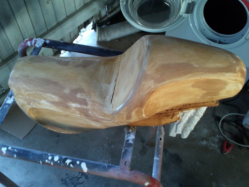

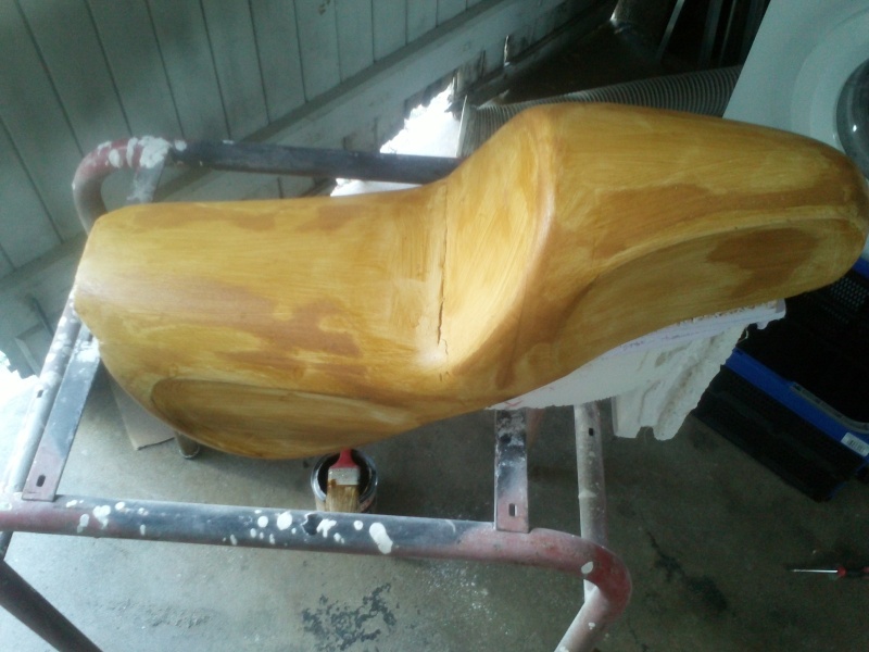

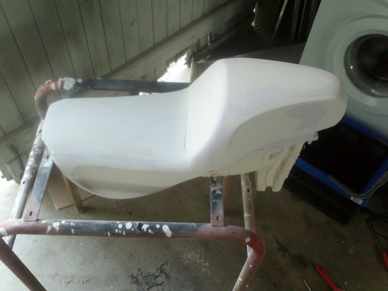

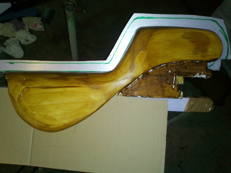

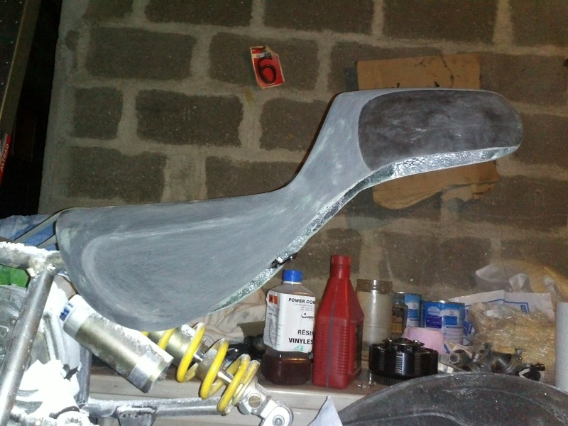

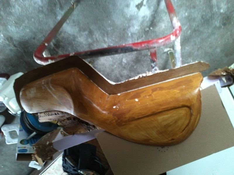

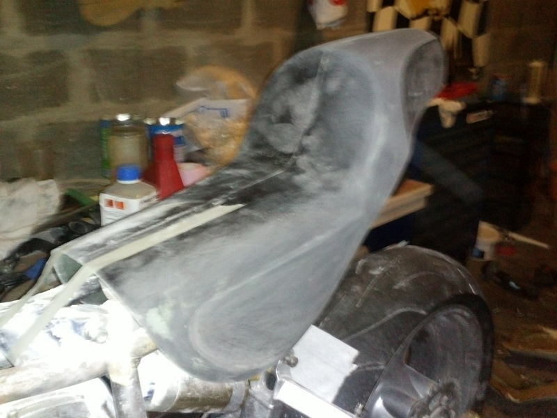

Bon voilà cette semaine j'ai détouré la selle puis j'ai commencé à poncer pour tendre les formes  ;D
donc pour le détourage j'ai fais le tracé avec du fine line
ensuite j'ai détouré tout le tour. J'ai attaqué le ponçage du gelcoat et je trouve que ça rends pas mal, je pense même avoir moins de taf que prévu niveau mastic.
voilà où j'en suis pour le moment

j'ai continué un peu sur ma coque AR. Avant de faire quoi que se soit, j'ai pesé la coque pour avoir une idée et je suis à 986gr. Je trouve ça pas trop mal sachant que je trouve l'épaisseur un poil trop importante pour une meule de piste. Je pense pouvoir encore gagner 200gr sur l'ensemble.
ensuite j'ai commencé la pose des mastics pour tendre les formes et faire la symétrie. Je verrais pour commencer le ponçage demain si je peux.
Là le boulot va commencer pour faire la symétrie, mais ça va j'ai plus trop de cheveux à m'arracher
voilà où j'en suis
à plus pour la suite

Une de tes sources d'inspiration?
