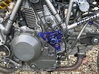

tiens c'est étonnant, le hasard à fait que j'ai vu ton allumage en court de montage chez TJP Racing  :thumbsup:
(enfin je crois la photo du moteur ressemble beaucoup)
si j'ai bien compris l'intérêt premier c'est de pourvoir supprimer l'alternateur c'est bien ça ?

Hello duke748  8)
tjp racing , il s agit d un montage pour Stephane de C,,,,
mais je ne lui ai fourni que boitier , disque et capteur , c est un modele a
etincelles perdues , tandis que ci dessus en photo il faut deux bobines ...
idem que celui que j ai fait pour la prepa de francis labails .
non , il faut une source de courant , soit batterie , soit ater , mais ca consomme peu
( decoupe du disque en fonction du regime et du primaire bobine )
