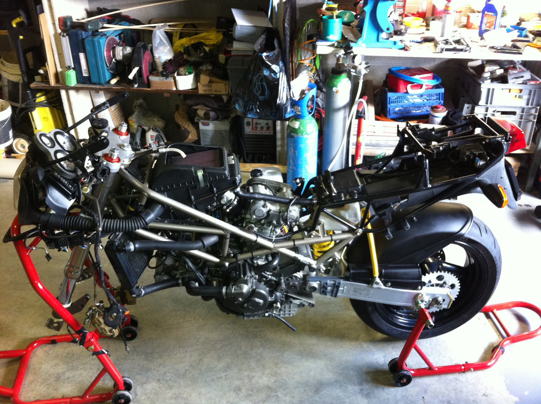

Je décide de refaire le JAS pour voir et comprendre. Pas simple…  :cry: démontage de la moitié de la moto pour accéder aux trappes de visites des cylindres et là tu découvres le bordel et tu te demandes si c’est des gamins qui doivent y mettre les doigts ou toi tellement il y a peu de place !

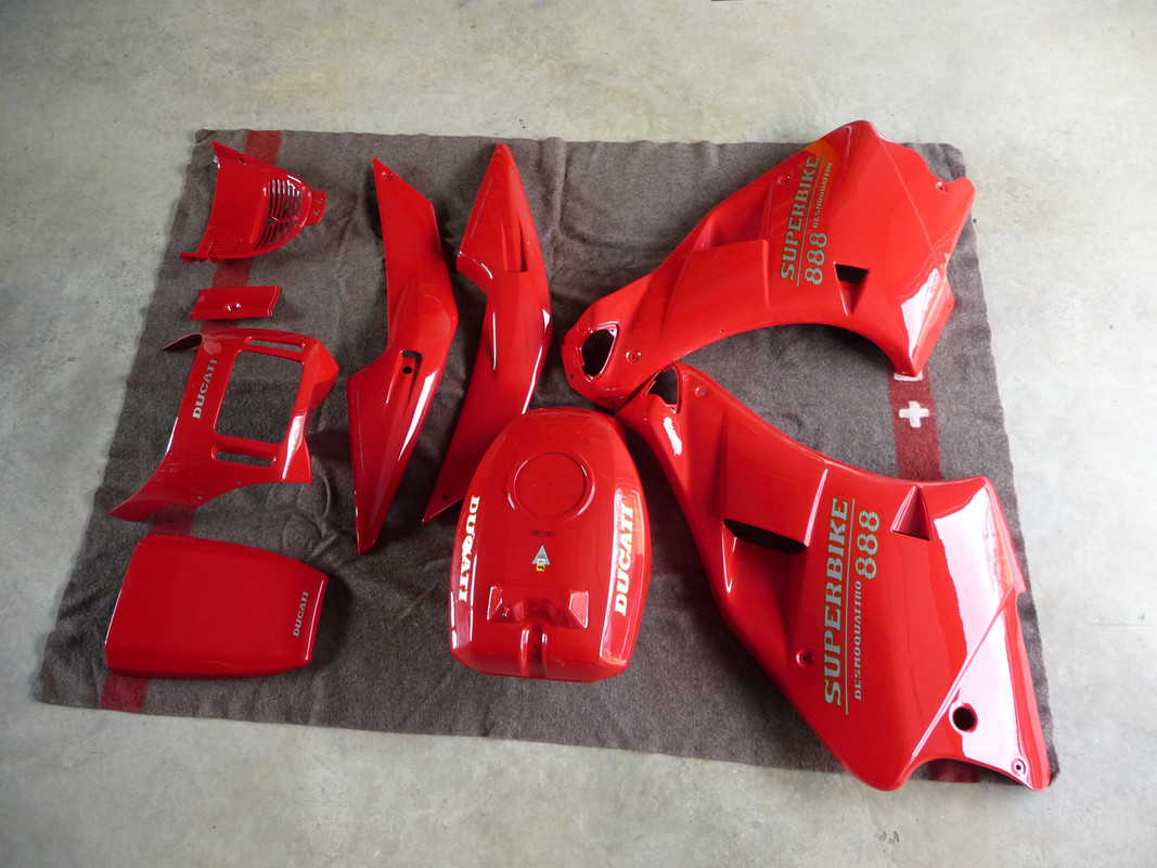

Ce printemps je vote un budget cosmétique pour refaire une peinture des carénages, une nouvelle tête de fourche, je ponce tout moi même progressivement jusqu'au grain 1200. deux jours de ponçage quand même !

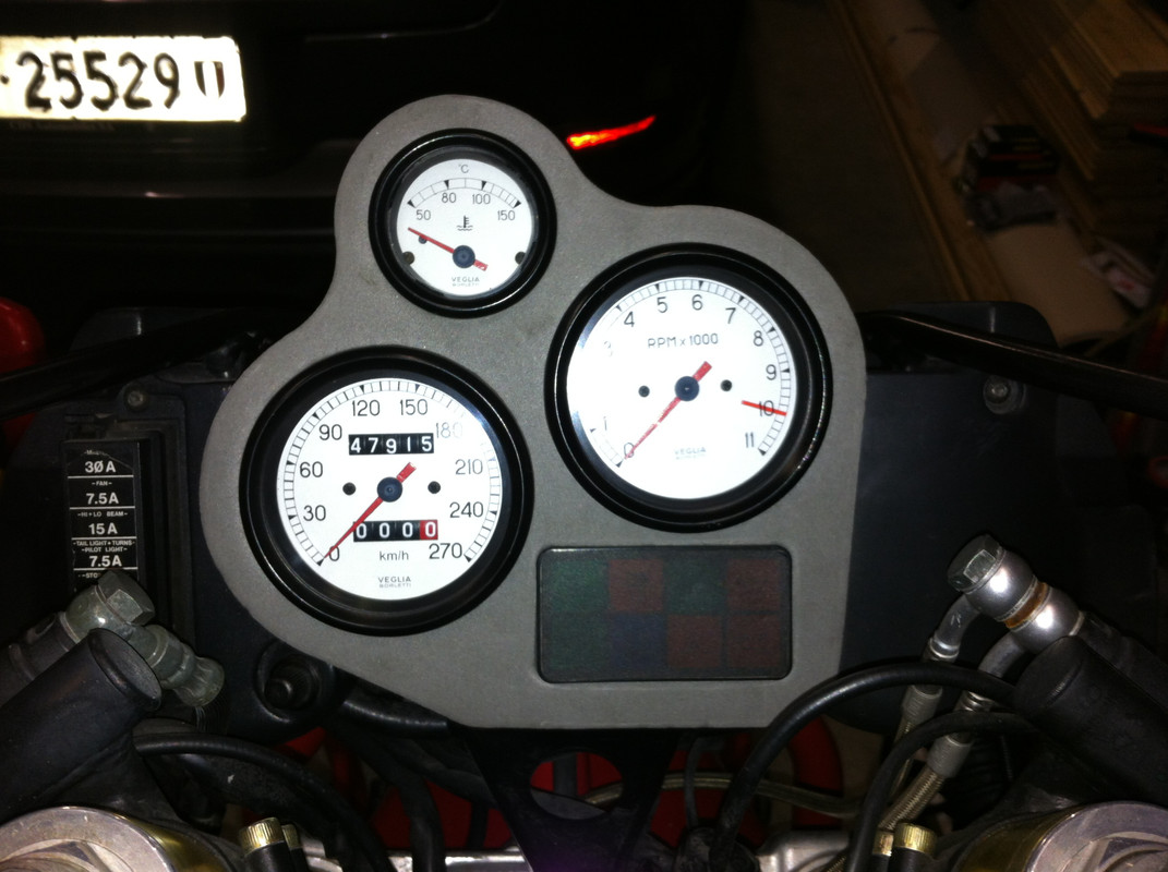

Un démontage des vitres de compteur pour maquiller les aiguilles d’un beau rouge avec une nouvelle mousse grise  :cry:

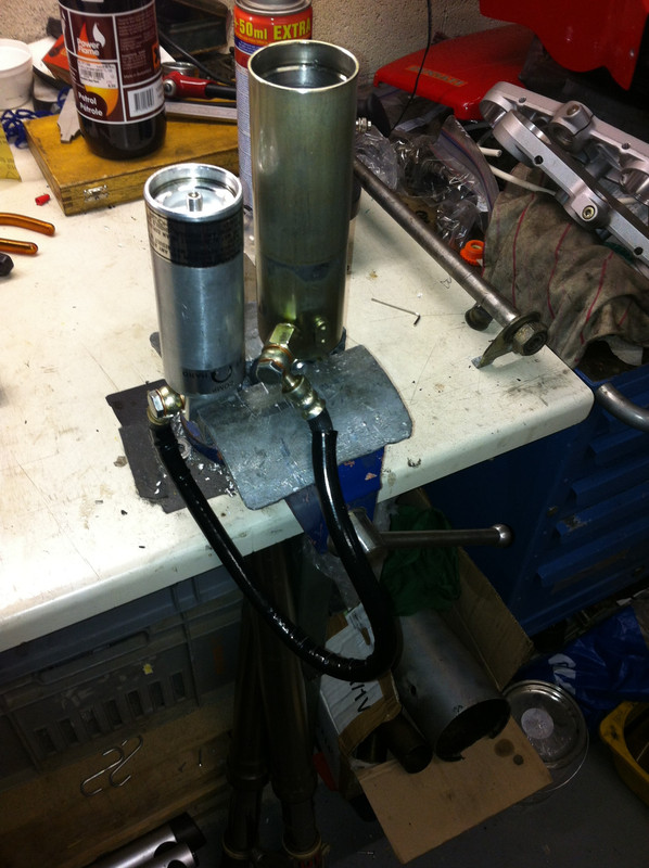

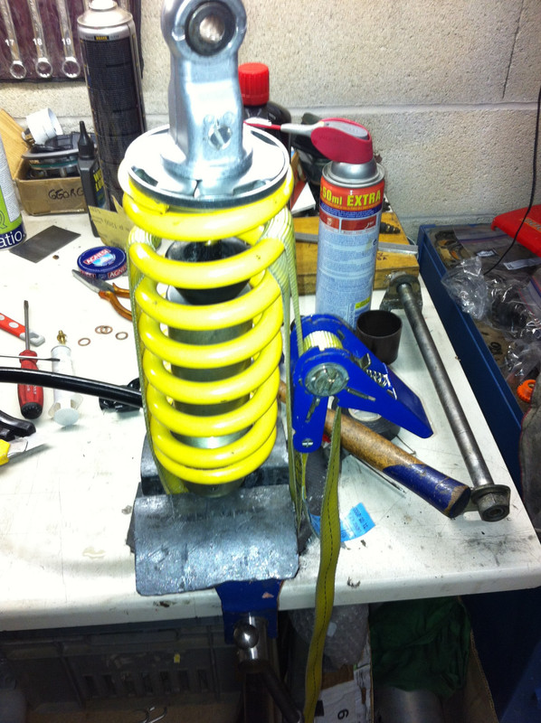

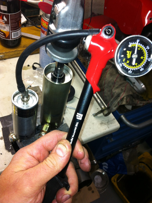

Aussi une révision de l’amortisseur
avec un gonflage de la bonbonne avec un mélange spécial avec 70% d’azote…  :D

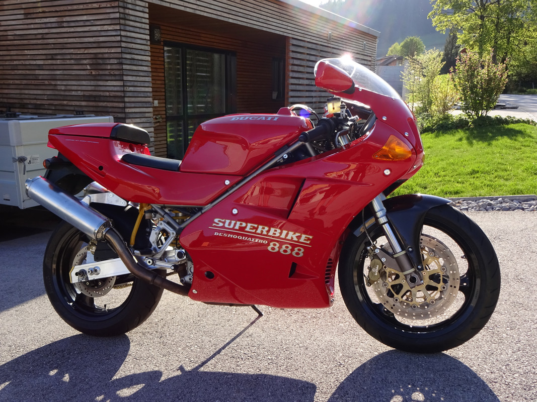

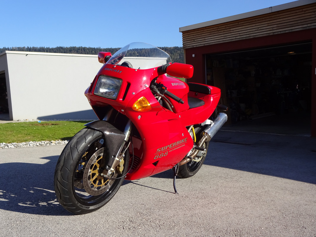

La voici avec sa nouvelle robe toute de rouge vêtue:
