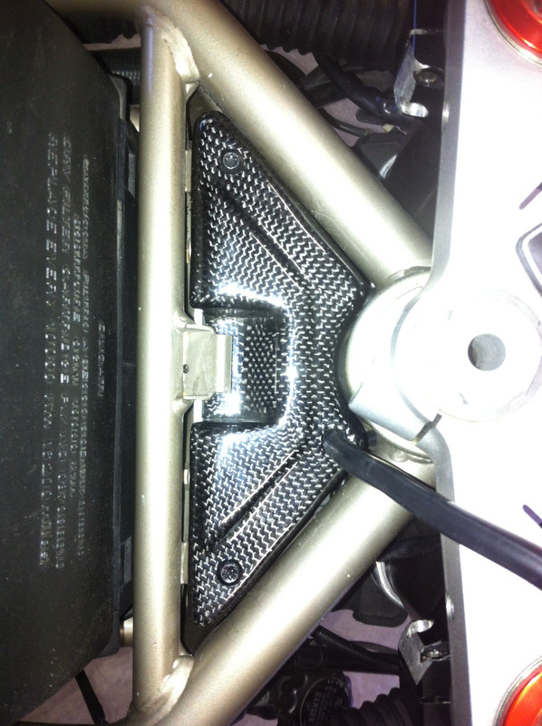

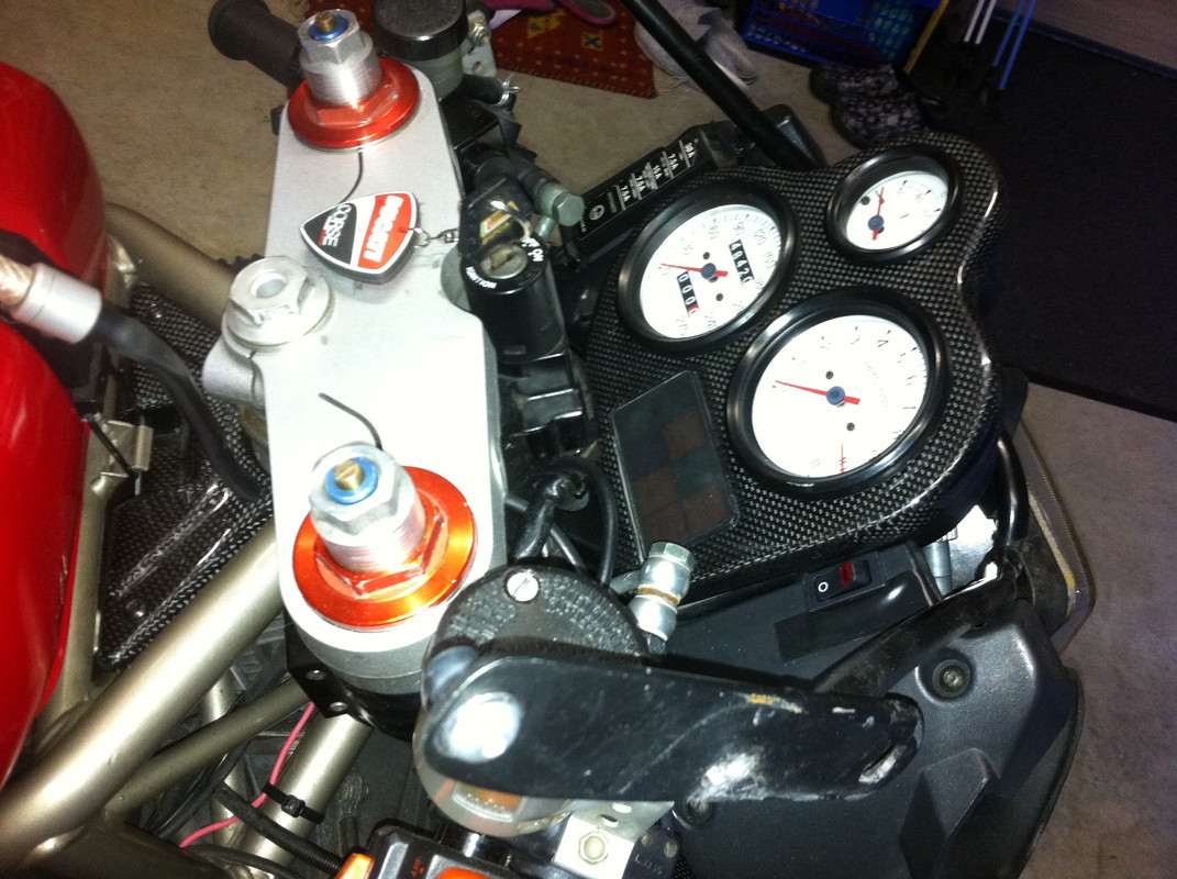

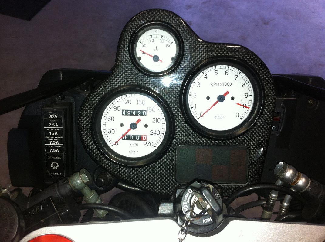

J'ai reçu mes bobines  :)
Et devinez... elle craque magnifiquement  :dribble:
Ensuite j'ai monté le petit cache en carbone et le tour de compteur que j'ai reçu de la part d'un membre du fofo.
Un grand merci à lui, il se reconnaîtra s'il nous lit encore, il m'a contacté bien 6 mois après que je lui avait envoyé un MP. Merci pour le cadeau, merci Flo.
Dommage que tu ne fasses plus de pièces.
Bonnes salutations  :thumbsup: :thumbsup: :thumbsup:
