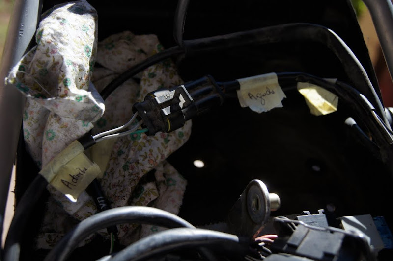

Sur le faisceau injection du 851, il y a deux connecteurs blancs rectangulaires avec 4 pins (cf photo ci dessous, les deux connecteurs blancs au "centre" de la boucle du faisceau).
Il y en a un qui doit être destiné au branchement du réservoir.
Tu peux me confirmer ?
Mais le deuxième il sert à quoi ?? (il me semble que c'est pour les fusibles, vous avez les fusibles à l'arrière ou au tableau de bord sur les 851 ?)

si tu veux, j'ai des photos de mon 92 si ça peux t'aider mais le faisceau que tu as doit être un 90/91
Oui c'est un faisceau de SP3.
J'ai ma réponse.
L'un est pour le résé (pompe), l'autre est pour relier à l'autre faisceau
J'ai regardé vite fait sur le manuel de la 851 kit (dans le manuel du 851SP 89-90-91, j'ai le câblage du 89... qui en simple injection donc pas le double) j'ai vu un connecteur 4 pins qui allait sur les fusibles, j'ai pensé que c'était lui. Etant aussi persuadé que j'avais le connecteur étanche standard... mais j'ai rêvé (fatigué hier soir :D).
J'ai bipé les fils au ohmmètre c'est bien le connecteur auquel je pensais.
Y en a pas 50 sur le faisceaun de toute façon...
Sur nos 888, c'est celui là
Sur nos strada on a des connecteurs étanches à la place de ces deux là.
Pour le résé, c'est bon il y a juste à changer le connecteur.
Par contre pour l'autre, il y a 4 fils contre 3 sur nos strada. J'ai identifié les 3 qui vont sur notre faisceau, mais il faut que je vois à quoi correspond le 4ème.
Autre bizarrerie, sur les supports de relais. J'ai bien le même nombre de fils, les mêmes couleurs, mais les fils ne vont pas aux mêmes endroits dans le support plastique.
Je vais vérifier en démontant mes relais toujours fixés sur mon faisceau de strada. Ils ont peut être juste inversé les entrées/sorties.
Il n'y a qu'à déclipser et les remettre comme sur mon strada.
Je vérifierai aussi si ce sont les mêmes réf de relais (je ne sais plus ce que j'ai comme parts catalog) dès fois que çà change.
Dis-moi Fred, tu as aussi un 851 de 90 ?? :P

Pour le faisceau :
les anciens modèles doivent avoir des relais à 5 bornes, alors que sur nos 888, ce sont des relais à 4 bornes.
Les bornes 87 et 87b sont reliées ensemble pour former une seule borne 87.
On en voit ici.
http://www.valamtp.fr/catalogues-auto-relais.php?categories=Relais
Il faut intervertir les câblages "86" et "30" (si je garde les numéros des relais de mon strada, je ne sais pas si c'est le même ordre sur les relais des premières générations) pour être câblé comme sur le strada.
Et pour le connecteur blanc rectangulaire, où il y a 4 pins au lieu de 3 sur le connecteur étanche du 888, le 4ème fil est une masse... que je peux virer pour mon faisceau.
Il me reste à vérifier le câblage des "MAE 1 et 2".
