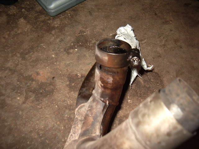

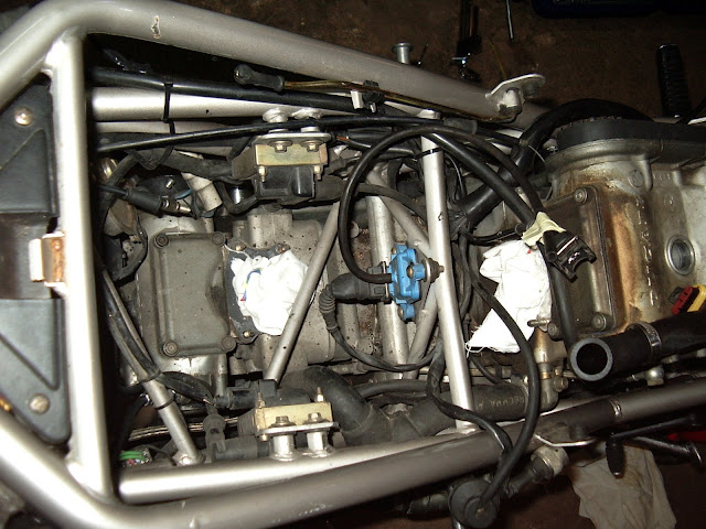

J'ai enfin démonté mon collecteur :D :lol:
Empreinte de vis complètement bouffée, je n'ai pas réussi à la desserrer :roll: (mais en tapant avec le tournevis à frapper et en ayant mis du dégrippant au graphite, j'ai réussi à avoir la bague)
Je n'ai pas le même type de joint sur le cylindre avant et arrière, c'est normal ? (épaisseur plus importante à l'arrière).
Vaut-il mieux que je les change ?
Perso j'ai changé les deux joints pour le collecteur (identiques) dispo à la concession.
Bon plus qu'a acheter du papier à poncer à l'eau un peu de belgom et hop  :dribble:

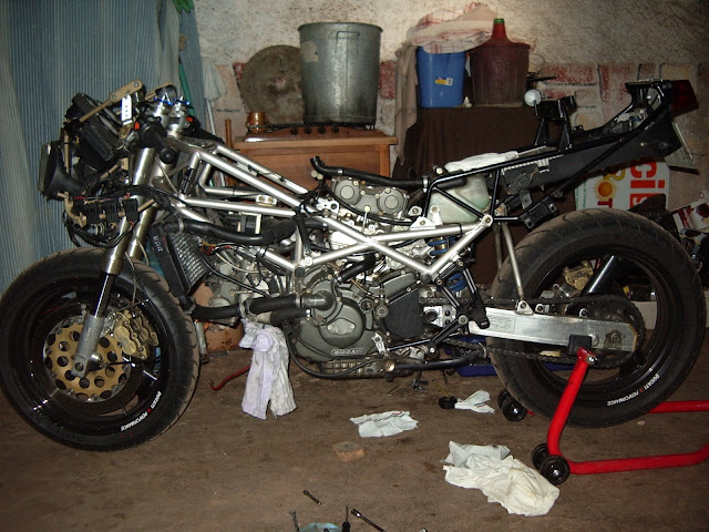

Le démontage continue... çà va marcher moins bien là :D
A noter, courroie arrière un peu détendue...
Bon sinon, vue les températures qu'ils annoncent pour la semaine prochaine, c'est pas demain la veille que je vais faire le jeux au soupapes  :cold: çà va attendre un peu, maintenant.
