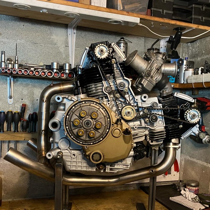

Attend de voir celui là en action
  • Messages: 3 257
« Réponse #13171 le: 17 janvier 2025, 18H 26mn 05s »
Collecteur tangentiel, ou bien ?  :dribble:
Le piquage sur le collecteur du cylindre horizontal c'est pour la sonde lambda ?
