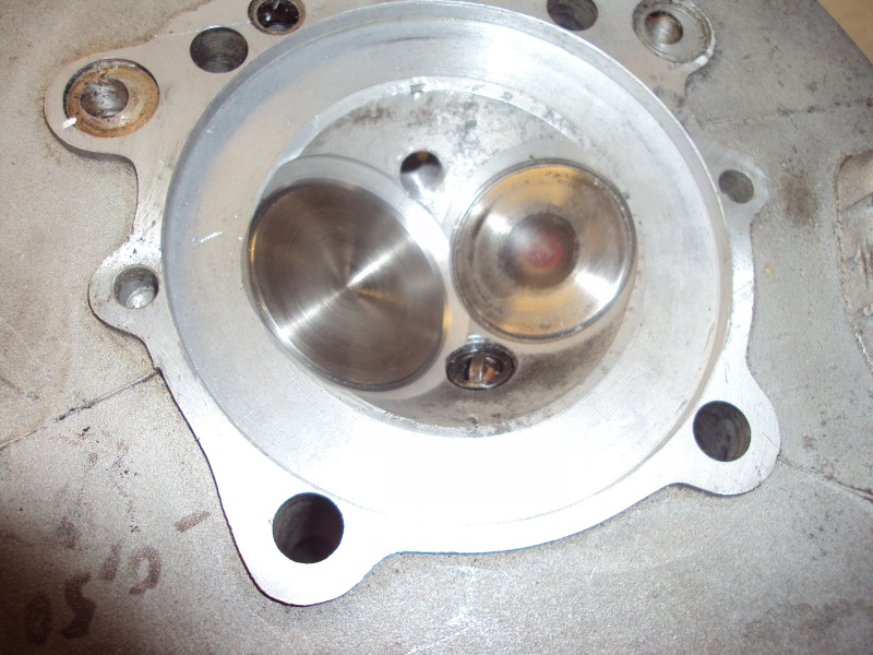

voiçi devant vos yeux ébahis, mon nouveau pantah 750 :
moteur de s, culasses de pantah double allumage, fourche et freins RME, mikuni 38, grosses soupapes...

La vache, pas beaucoup d'espace entre les puits de bougies et les sièges, t'as pas peur.
Sont balèzes tes soupapes, t'es en combien ?

Oui mais toi tu sembles être passé en petite bougie donc je suis pas inquiet à la vue des photos à moins que ce soit des culasses de 750 et donc y'a plus de place.
ben moi j' suis resté avec le puit d' origine, plus un petit diametre pour le double allumage, même en grosses soupapes, je pense pas que ça risque grand chose, moins que de ressouder et reperçer, vu les contraintes thermiques que ça suppose...
ps, les culasses 750 n' ont pas du tout le même dome...
