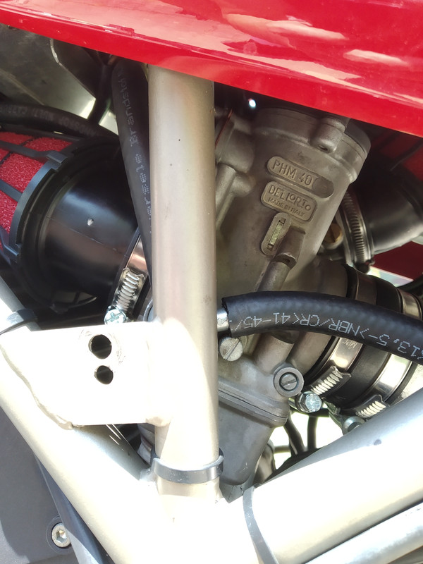

Je ravive un peu ce fil...
J'ai des Dell 40 montés sur manchons en lieu et place des Mikuni d'origine, mais je m'aperçois que les colliers serflex (métalliques) se deserrent (côté filtre à air, mais aussi celui du manchon carbu, et manchon pipe).
Une astuce pour bloquer le serrage en place ?

Re : Fiabilisation SS (91-98 , phare carré)
Réponse #69 le:
30 décembre 2024, 17H 27mn 54s »
un morceau de chambre à air autour ?
Réponse #70 le:
30 décembre 2024, 17H 57mn 50s »
Tu es sûr que ce sont les Serflex qui se desserrent? Si oui, peut-être mettre un fil frein. Ou du frein filet.
Mais ce ne serait pas plutôt les manchons qui s'écrasent avec le temps? Si oui, le matériau n'est pas adapté...
Réponse #71 le:
30 décembre 2024, 19H 24mn 11s »
Je penche plus pour les colliers, car même côté filtre à air, j'ai le phénomène...
Je vais regarder si je peux y glisser une goutte de frein filet
Réponse #72 le:
30 décembre 2024, 20H 22mn 01s »
Heu tu peux pas juste mettre des colliers de meilleures qualité?
Réponse #73 le:
30 décembre 2024, 22H 03mn 34s »
Quel genre Thomas ?
C'est mon mécano qui me les a installé... j'aurai pas mis mieux à mon avis
Réponse #74 le:
31 décembre 2024, 13H 55mn 02s »
Et tu aurais des photos de tout ça?
Réponse #75 le:
31 décembre 2024, 14H 59mn 36s »

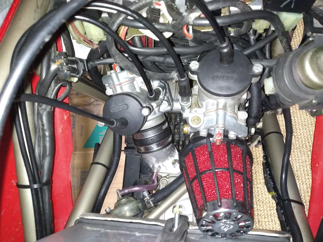

Mais très certainement
Ce sont ces 3 colliers...idem pour le 2e carbu de l'autre côté
Vu du dessus
