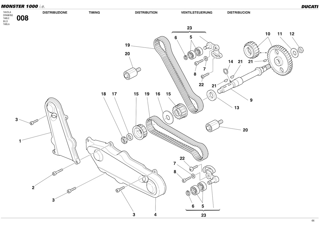

salut, personnellement si elle n'a pas tourner depuis un bout je controlerais tous ces points important avant de la rallumer :
- changer l'essence
- charger la batterie
- changer les 2 courroies ( trés important normalement a changer tous les 2 ans même si la machine ne roule pas ) environ 150 Euros chez ducati avec la main d'oeuvre
- changer l'huile moteur + filtre ( normalement tous les ans )
pour le controleur de température je ne pense pas que se soit la priorité pour la redémarrer
mais il faudrait savoir quelle pièce exactement ! aprés un bon cout de WD40 partout ça lui fera pas de mal, regonfler les pneus a la bonne préssion,
regarder sur les flancs l'année des pneus sachant que la durée de vie des pneus est de 5 ans apres généralement ils perdent en efficacités et on tendance a se craquelésmême si ça ne se voit pas.
aprés avoir vérifier ces points ce sera déjà pas mal surtout les courroies !!!

- Changer les 2 courroies : si c'est vraiment très important à faire on le fera mais du coup on ne saura pas si elle démarre ou pas avant de la poser chez un garagiste pour une remise en forme :S Non pas pour la rouler, mais juste écouter si y'a un bruit bizard... Pour se préparer psychologiquement à... un devis qui fait bobo !
- Changer l'huile + filtre : De toutes façons elle y aura droit ^^

Pour les courroies, je ne risquerais pas de la faire demarrer sans les changer. Tu peux toujours le faire faire en premier en emmenant la moto sur remorque (je l'ai deja fait plusieurs fois). Ca ne coute pas tres cher, et puis apres seulement tu pourras essayer de la demarrer...

VFR 31 a raison les courroies c'est primordial ! si elle avait pas démarré c'était peux etre deja a l'époque la batterie faible et l'essence plus trés bonne ! c'est bizarre ! pour le reservoir dans la présentation tu mets qu'il ne rouille pas c'est normal il est en résine !
tiens nous au courant si la bête fonctionne et hesites pas a nous mettre des photos même des détails si tu veux que l'on t'aide...
sinon pour les courroies si tu veux vraiment pas faire les frais avant quelle démarre, tu démontes les caches courroies tu mets un peu de WD40 sur les courroies histoire de les hydratées un peu et une fois en route tu évites de la laissé tourner trop longtemps car si elle casse le moteur est mort c'est la distribution de chez ducati !

Bon bah, ca a l'air plus primordial que ce que je pensais ces couroies, du coup, on regardera juste si le check se fait et on ne la démarrera pas, vaut mieux éviter des frais inutiles (heureusement que j'ai posé la quesiton, on était prêt à la démarrer... aie les dégats potentiels  :oops: ) C'est ce qu'on doit de toutes façons faire, la poser au garage avec un petit tour en bus, elle n'est pas immatriculée (en Suisse les plaques ne sont pas rivetées, on peut avoir une plaque pour 2 véhicules et pour avoir la carte grise faut qu'elle soit expertisée + assurée bref... toute une histoire... et rouler sans plaques = bobo au porte-monnaie xD)
