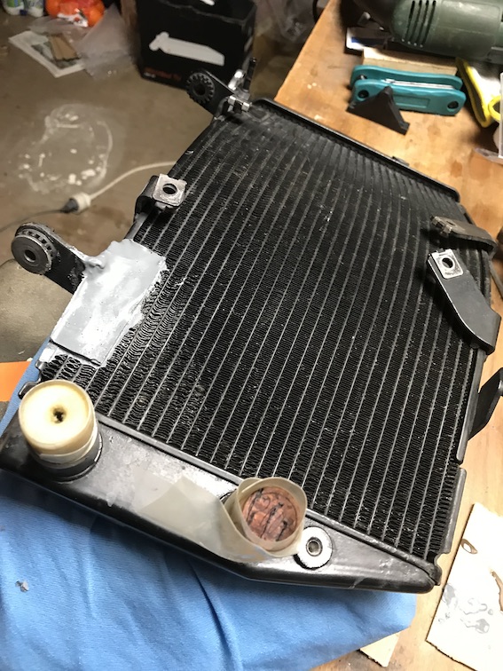

Je repasse par ici pour donner des nouvelles de ma réparation de fortune sur le radiateur d'eau de l'année passée. Je crains que ça ne re-suinte à nouveau  :cry:, mais cette fois-ci, je serais pas surpris de devoir changer le radiateur  8O
alors si vous avez des tuyaux ou des enfiles à pas cher -> MP  :thumbsup:

Bonne nouvelle :dribble:, ça fuit pas sur ma réparation... mais de l'autre coté  :ranting:
Cette fois-ci, démontage du radiateur pour faire ça bien, sur l'établi  :thumbsup:, voire en soustraitance sur Nancy.

je vous poste les photos de la réparation du  radiateur version "emplâtré"  :oops:
La recherche de la fuite et préparation de la zone à réparer. Un grand moment de rigolade, avec les bouchons qui sautent avé la pression de l'air (même très faible)  :D
Réparation coté pile et coté face. Un coup de peinture noir et le tout fut remonté mi aout. on voit très nettement que les efforts au niveau des pattes de fixation sont la cause du problème. On voit aussi que le travail sur l'établi (emplâtre net et carré) est de bien meilleure qualité qu'in situ sur la moto :oops:  :cry:
Pour l'instant, ça tient toujours. Réponse définitive lors du test d'endurance du WE prochain avé la sortie "Octobre Rouge"  :sm19:

des nouvelles de la bête.... le radiateur s'est remis à fuir, donc "re-soudure à froid" mais sur une zone plus grande  :siffler:
testé hier pendant 180 bornes, ça a tenu  :thumbsup: mais la prochaine fois ça va me couter un radiateur cette c**nerie  :cry:
