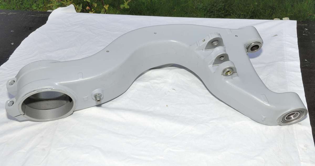

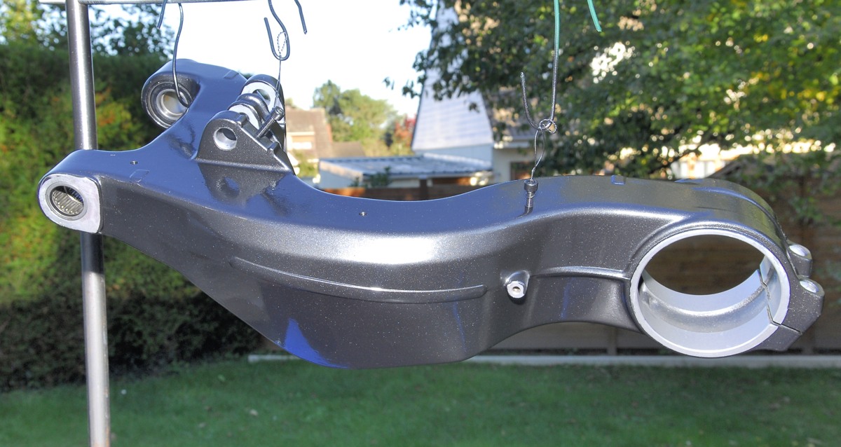

L'idée de refaire un bras oscillant me trottait dans la tête depuis quelque temps.
Je sais que le mien est endommagé au niveau du passage de la chaîne (le proprio précédent était peu scrupuleux sur l'entretien) et j'aimerais une finition plus facile à nettoyer tout en n'étant pas trop tape à l'oeil.
J'ai déniché un bras pour la somme de 60€ avec les roulements neufs et les bagues.
Il était déjà apprêté,il ne me restait donc qu'à choisir la couleur de finition.
J'ai opté pour un gris foncé métallisé référence Gris Silverstone 740 Ferrari.
Voilà ce que ça donne pour l'instant.
En apprêt
Après peinture
Après vernis
La suite dès que possible...

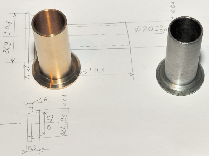

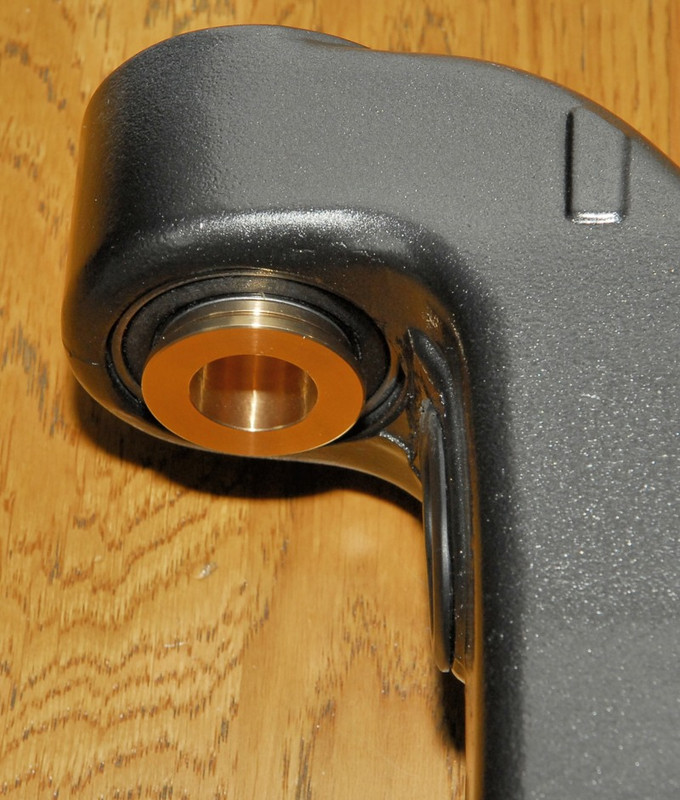

Finie à l'instant,la bague épaulée côté droit du bras:
Je vais fabriquer également les deux petites bagues épaulées qui viennent de part et d'autre du roulement.
Comme ça pas de surprise au cours du démontage...

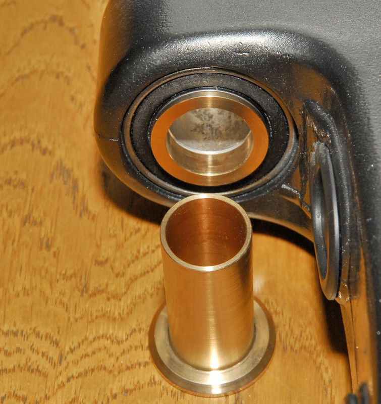

Et les deux autres bagues sont maintenant prêtes également.

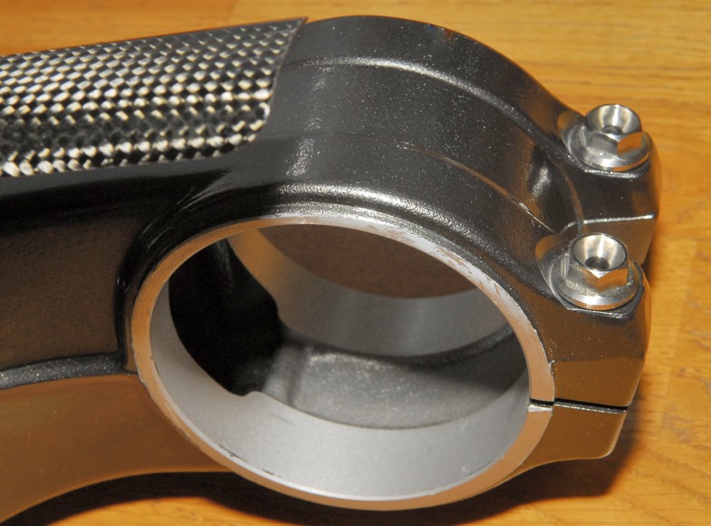

J'ai aussi obtenu de la visserie titane directement de Chine...
« Modifié: 14 janvier 2024, 23H 57mn 26s par NONO748 »

« Réponse #9 le: 25 novembre 2015, 17H 19mn 16s »
tu les a faires en quelle matière tes bagues ?
  • Messages: 16 828
Re : Restauration Bras 748
« Réponse #10 le: 25 novembre 2015, 17H 39mn 53s »
Vu la couleur, c'est du bronze.
Mettre des vis en titane (on est d'accord, c'est beau :D) et faire des bagues en bronze (ça ne sert à rien vu que tu as des roulements, il n'y a pas d'intérêt à faire une bague antifriction), tu gagnes finalement rien du tout :D
Origine alu 2700kg/m3 (vs) bronze 8800kg/m3... :siffler:
  • Messages: 6 572
« Réponse #11 le: 25 novembre 2015, 19H 01mn 58s »
Baba : les bagues ne sont pas en alu d'origine , c'est de l'acier !
Hors ligne NONO748
  • Messages: 145
« Réponse #12 le: 25 novembre 2015, 19H 02mn 45s »
Mais bien sûr... :siffler:
Tout d'abord le but n'était pas de gagner du poids sur ces 3 malheureuses bagues mais bien de remettre le tout en état.
Les bagues d'origine ne sont pas en alu mais en acier (à ferrer les bourricots d'ailleurs) et elles avaient du jeu et étaient oxydées.
Compte tenu du prix des 3 bagues de 45€ + port, j'ai préféré les refaire moi même dans un rondin de bronze qui était dispo dans mon rabiot de métaux.
Désormais je n'ai plus un poil de jeu et le poids est quasi le même, 88 g pour les nouvelles contre 74 g pour les  bagues d'origine (8010 Kg/m3 comparé à 8800  Kg/m3) .Le tout gratuit et home made... :D
Quant aux vis titane,j'avais un intermédiaire en Chine,donc prix chinois. :thumbsup:
« Modifié: 25 novembre 2015, 19H 15mn 56s par NONO748 »
  • Messages: 16 828
« Réponse #13 le: 25 novembre 2015, 19H 19mn 24s »
C'est de l'acier d'origine? (remarque c'est vrai que celles des roues et porte couronne le sont d'origine...)
Raison de plus pour passer en alu si tu les refais toi même, quitte à les usiner autant que ce soit plus léger...

Pour info, j'ai été fort bien inspiré de fabriquer des bagues neuves pour le côté droit du bras car n'arrivant pas à reculer la bague épaulée j'ai rapidement pris la décision d'employer des moyens plus virils.
J'ai écarté le cadre pour déboiter la bague et déposer le vieux bras.Comme la bague ne pénètre que de quelques mm ça n'a pas été très dur.
Surtout qu'à cet endroit le cadre s'ouvre sans vraiment forcer.
Je viens d'essayer de sortir cette :pooh:  de bague en ferraille avec le bras dans l'étau, le dégrippant plus le chalumeau... le gros jet en bronze et le marteau. Niet... :sm35:  Nada
Je pense que je vais chauffer le bras lui même pour sortir tout le roulement entier. On verra ça plus tard.
