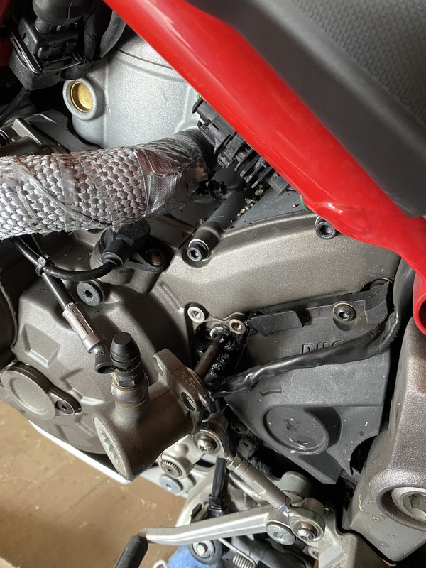

je repasse par là, suite à la réflexion de Bmal lors de la reconnaissance de la RNPD 2023...
"Dis donc, ton Dot d'embrayage, il est vachement noir !  8O"
moi, habitué au Monster, je me bile pas plus que ca, et on poursuit notre reconnaissance. Au retour de notre boucle qui s'est finie à...  :roll: (vous y avez cru hein?  :D), je mate un peu plus le bocal, et  :cry:... le noir est en fait le soufflet qui s'est déformé jusqu'au fond du bocal.... il reste 4 mm de Dot, je suis à Port sur Saone...il est dans les 20h... j'imagine des scénarios de transferts entre liquide de frein et embrayage... bref, j'ai failli paniquer, et je me suis dit "ca a tenu jusqu'ici, ca ira jusque nancy"  :siffler:
mais bon je suis bien rentré, mais le bocal quasi vide, avec du DOT4 qui se barre mais où?  8O
l'un d'entre nous aurait déjà rencontré le PB sur un MTS avec 20.000kms?

Revois les joints de tige de poussée etc... Et après,  vu les températures,  passes sur du RBF 660 au lieu du DOT4 classique,  tu auras sans doute moins de soucis.

Disques d'embrayage usés, donc le piston de poussée recule, le liquide baisse?

A 20 000 bornes ? Il fait des burns avec sa Multi le père Luther ou quoi ?
Et quand même, ça fait beaucoup de perte de liquide, je n'ai jamais constaté cela sur aucun de mes embrayages même usés jusqu'à la corde.
Luther> Je suppose que tu as vérifié s'il y avait des fuites soit au maître-cylindre, soit au récepteur ?

je pense que ça sent la fuite, mais j'ai encore rien démonté.
Cote "maitre cylindre" guidon rien vu de suspect. il me reste à regarder coté poussoir à coté du PSB. Mais je lançais un sondage, savoir si le pb était "éventuellement" connu sur ce modèle

Quelques news. j'ai péché de l'info sur le net et le site DUCATI-MULTIFADA, où semble se confirmer le pb d'étanchéités du groupe piston/poussoir, avec des causes liées à la chauffe due à la température moteur???
la concession de Metz explique aussi qu'il arrive que le récepteur ait une fuite. c'est une pièce commune à de nombreux modèle. seule possibilité, l'échange.
Donc je prends mon courage à 2 mains  :D et démonte les 3 vis. Pas la peine de faire durer plus longtemps le suspens, la coulée de liquide bien fluide signe la présence de DOT à cet endroit :cry: :cry:
 La pièce de rechange ne fait plus de doute...moto de 6 ans avec 20.000kms  8O
mais c'est moins la galère que les guides soupapes du Monster à 20.000km aussi  :lol:

Putée, ça fait AU MOINS une vingtaine d'année que ces récepteurs lâchent à tour de bras...  :siffler: :roll:  Surtout môsieur Ducati ne changez rien ...  :?

rinces bien à grande eau "coté récepteur " Philippe !  :siffler: ( si tu veux pas "reproduire" ma jante arrière  :cry: )

Merci du rappel. c’est vrai que le dot est forcément allé quelque part. Pour l’heure, j’en ai essuyé sur la béquille centrale lorsqu’il a coulé au démontage des 3 vis

J’ai exactement le même problème (pour le moment très léger) sur mon S2R… et exactement le même récepteur  :P
Je pense passer sur un récepteur taillé masse en 30mm, comme sur le M900  :thumbsup:

Ouè, bon, tu mettras d'autres vis, je viens d'en sortir et remettre un ( pour une intervention) bin les vis fournies avec, puisque rentrent dans le fraisage du récepteur, des vraies merdes  :?

Et on peut pas juste changer le joint qu’il y a dedans?

Je causais du lien de Ben  8) Pour ton récepteur, met un neuf, trouver un kit réfection peu facile, et pour quelle durée, vu que l'alésage est déformé  :?

Pour les vis j’avais capté que c’ était celui de Ben donc il était question  :wink: bon 3 vis BTR, c’est pas la fin du monde à trouver
Pour bibi, je vais péter mon PEL et acheter une pièce de rechange  :cry:  Et pis je verrai si je peux remettre la pièce démontée en état - Ca m’en ferait une d’avance

Bin non, ces vis ont un diamètre extérieurs plus petit que le standard, qui elles ne rentrent pas dans l'alésage   :?
