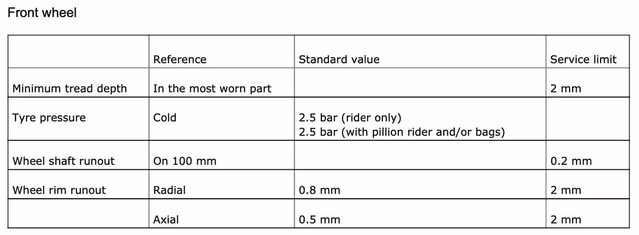

les valeurs de la MTS 1200 DVT:
on est plus sur du 2mm de voile maxi

Merci Luther c'est les mêmes mesures. :D
