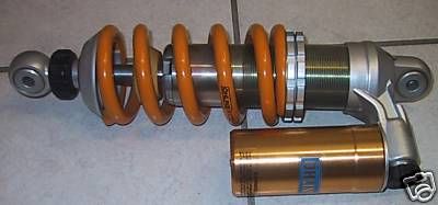

Salut salut,
Si je veux monter çà sur ma moto qui est une 749 dark :
Faut-il que je prévois acheter d'autres accessoires pour réaliser le montage ou bien est-ce plug and play ?
Je sais qu'il y a plusieurs références Ohlins mais je ne connais pas leur gamme, celui-ci est-il un bon amortisseur, je veux dire mieux que l'origine ?
Merci d'avance
Re : Topic officiel 749
« Réponse #5566 le: 13 janvier 2013, 21H 14mn 37s »
plug and play
tazzz19
« Réponse #5567 le: 13 janvier 2013, 21H 28mn 03s »
Cool ! Et apporte-t-il un vrai plus par rapport à l'origine ?
Hors ligne FILIPO07
  • Messages: 1 573
« Réponse #5568 le: 13 janvier 2013, 21H 43mn 31s »
Pour la piste, c'est mieux. Pour la route, c'est plus ferme que l'origine.

 les suspettes ohlins c'est un vrai plus. Le ressenti n'as absolument rien a voir avec l'origine
Hors ligne Little monster
  • Messages: 3 381
« Réponse #5570 le: 14 janvier 2013, 00H 52mn 07s »
C'est un must to have!
Meilleur amorti.
Si tu l’achètes, pense à le reconditionner chez Ohlins (ressort). En accord avec ton poids.
Et surtout, faire les réglages des courses mortes, pré-charges, etc... après le montage!
Et après  :dribble: :dribble: :dribble:

c'était pas prévu pour maintenant, mais j'en ai trouvé un neuf à 400 €, çà me semble intéressant.
  • Messages: 3 381
« Réponse #5572 le: 14 janvier 2013, 09H 05mn 04s »
C'est intéressant. Par la suite si tu as un Dark, cherche une fourche de 749/999 d'origine ou modifiée par chaplain. Cela serait un plus.  :thumbsup:
Enjoy!
il me semble que les fourches 749 std sont réglables en précontrainte du ressort,compression et détente   tandis que sur les 749 Dark sont réglables en précontrainte du ressort, mais avec réglage hydraulique séparé. tube gauche en détente & tube droit en compression...
donc on retrouve une quantité differente entre ces 2 modèles: - 749Std  =0.511dm3 / tube
                                                                                                    - 749 Dark = 0.486dm3 / tube
« Modifié: 14 janvier 2013, 11H 28mn 36s par Little monster »

J'ai déja monté la fourche de mon ancien RSV 1000 que j'avais gardé, tu penses que c'est mieux que celle d'origine ?
Vu comme je suis parti, d'ici quelques mois, à la première opportunité je me paie une fourche Ohlins aussi.
Mais avant, un silencieux digne de ce nom !!!
« Réponse #5574 le: 14 janvier 2013, 20H 32mn 55s »
Regarde ce qui est marqué sur le ressort Ohlins, pour savoir à combien il est taré.
Et donc si ça te convient, en fonction de ton utilisation/poids.
tazzz19
« Réponse #5575 le: 14 janvier 2013, 21H 25mn 53s »
Je ne le saurai pas avant de le recevoir, je l'ai commandé sur ebay en italie.
J'espère que ce sera compatible avec mon gabarit, vous me direz comment faire après pour le régler !
