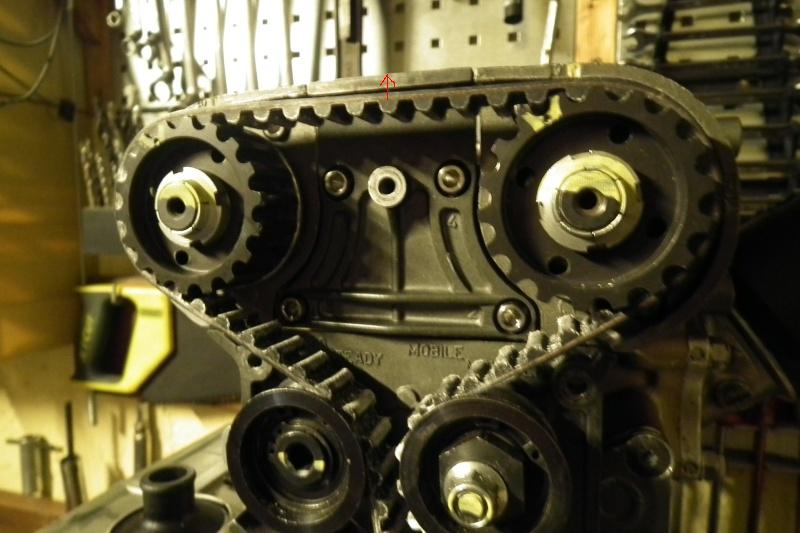

bon c'est décidé cette hiver il faut que je change mes courroies, elles ont 3 ans ...
J'ai regarder sur le forum (la fonction recherche est mon amie) et j'ai trouvé ce magnifique tuto fait par Stef il me semble.
http://thegoodvibes.free.fr/Le%20changement%20des%20courroies.htm
Par contre l'arbre d'admission qui tourne a l'air d’être un grand classic, n'y a t'il pas un outil pour l'empêcher, ou cela se remette -il en tournant la roue (vitesse 6 enclenché) ou l'arbre directement ?
De plus je reste incertain sur la tension de la courroie. Oui je sais ça a été longuement débattue, mais bon sur ce tuto la tension ce fait un au feeling et c'est la première fois que je le fait :
 - "Il faut appuyer suffisamment mais pas trop, je dirais avec l’effort qui va bien :o)"
 - "De même que précédemment, l’effort à appliquer doit être raisonnable et suffisant (méthode classique en auto)."
 dans d'autre sujet on parle d'un soft pour vérifier la fréquence de résonance de la courroie, mais je n'ai ni ordinateur portable, ni téléphone dernière génération (mon téléphone est plus vieux que ma moto :-))
Reste alors la méthode du peson me direz vous.
Oui MAIS, les liens que j'ai trouvé sur le forum sont mort ...
Quelqu'un saurait-il m'expliquer cette méthode ou m'orienté vers un liens qui marche.
Et tant qu'on y est, y a t'il autre chose  (de simple ) à faire lors de ce changement de courroie ?
Merci d'avance

Tant que tu y es tu pourras contrôler et tes jeux aux soupapes et tes basculeurs. Tensiomètre à fréquence pour les courroies, tu règles à 110hz.       ;)
Tu t'en fout si tu as un aac qui tourne, il te suffira de le mettre conformément aux repères. Attention, tension courroies à faire au pmh quand toutes les soupapes sont fermées.

En forcant, la courroie doit arriver à fleur du cache, comme sur la photo.
Quand tu démontes tes caches, fait tourner le vilo jusqu'à ce que tes repères soient alignés. Attention, les repères ne sont pas les mêmes sur la culasse Verticale et la culasse Horizontale  (je m'étais fait avoir lorsque j'avais démonté la première fois... :oops:)
Sur la culasse V, ce sont les repères qui sont dirigés vers le réservoir, sur la culasse H, ce sont les repères "vers le réservoir", et "vers le sol".
Dur à expliquer, mais facile à comprendre une fois que tu es devant le moteur.
N'hésite pas à mettre un point de peinture sur les repères une fois que tu les as bien repéré (5 points: 1 sur la poulie d'entrainement et deux sur chaque culasse).
Et serre les galets de tension dans le sens anti-horaire.
Ca va être du grand Mendez!!

le plus simple étant de faire la tension comme le dit KIKE, au raz du rebord, tu verras sur le moment pour "Il faut appuyer suffisamment mais pas trop, je dirais avec l’effort qui va bien" devient plus évidant sur le coup.
-->trop détendu et tu y arrivera très facilement,
-->trop tendu t'y arrivera pas,
-->quand tu force "normalement" et que t'arrive tout juste à effleurer le rebord, c'est bon !
si cette méthode te fait trop peur --> trouver un PC et un micro pour faire avec la fréquence
pour l'AAC qui tourne il y a un petit outil qui existe pour bloquer, mais bon ça peut se faire sans, en tenant l'AAC devant son repère le temps de placer la courroie
comme le précise les autres, bien faire attention aux repères, et nombre de dents si tu as un doute
