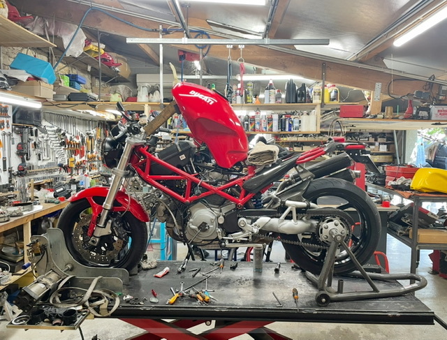

Réponse #9621 le:
19 octobre 2025, 19H 24mn 13s »
Non je ne vais pas changer le kit chaîne moi même et j’ai donc demandé au mécano qui s’occupe d’elle pour sa grosse révision de me changer le kit chaîne en même temps
Le Desmodue Garage étant au abonnés absents j’ai trouvé un mécano proche de chez moi qui s’y connaît en vieilleries et dispose d’un «garage» comme je les aime
