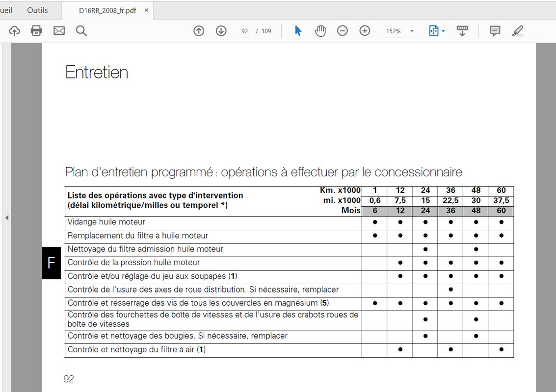

« Réponse #5629 le: 27 novembre 2018, 09H 52mn 52s »
Je me suis mal exprimé: il n'y a pas eu de visite assez fréquente pour que les contrôles soient faits!
Un contrôle plus fréquent que sur une moto lambda (par ex tous les 2 000 au lieu des 10 000km) aurait pu limiter les dégâts... ou pas... on ne le saura jamais!
Le plan d'entretien préconisé dans le manuel utilisateur d'une D16RR laisse quand même songueur...  :cry:

« Réponse #5630 le: 27 novembre 2018, 10H 48mn 56s »
Tu sais quand je vois ces tableaux, je vois un certains manque de connaissance technique pour celui qui mets les petits points dans les cases.
Parce que j'ai du mal à concevoir un point dans la case jeux aux soupapes sans le point dans la case contrôle des bougies...
Pour moi ça en dit long sur comment on prends les clients pour des jambons. :siffler:
Finalement ça confirme juste que même sur des véhicules comme ça c'est inutile de se rendre en concession. :(

« Réponse #5638 le: 10 décembre 2018, 17H 49mn 38s »
Du coup le tableau c'est complètement con... :lol:
