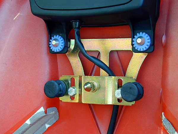

multibike
Re : 748 R: Historique, évolution... Topic Unique
« Réponse #257 le: 19 février 2007, 22H 43mn 47s »
et voila:
je pense que ce montage est une bidouille et que la hauteur des cales n'est pas bonne :(
si quelqu'un pouvait me donner la bonne hauteur pour les cales, je pourrais en fabriquer...
merci

Pour moi ton problème vient du fait que tu as une boucle acier bi-place sur une brele seulement conçue mono...

« Réponse #262 le: 20 février 2007, 14H 13mn 48s »
j'ai la meme analyze
je sais que l'operation est faisable (monter la selle monoplace sur une boucle bi) mais je pense qu'elle a ete mal realisee sur ma moto
je dois changer les cales
reste que je ne connais pas les cotes...

« Réponse #263 le: 20 février 2007, 16H 09mn 18s »
voilà c'est ça le prob... comment savoir quoi mettre comme cales en taille exactement car à peu de choses près ça doit tout foirer... c'est pas grand chose mais bien chiant et puis chez Ducat ils risque de t'allumer même pour une connerie comme ça à moins que tu connaisse bien...

El Gladiateur
« Réponse #265 le: 20 février 2007, 22H 28mn 18s »
A mon avis, le problème sur cette photo tient plus à la position du "pin lock" que des entretoises (qui me semblent à la bonne dimension).
Devisse les deux vis BTR, et fais coulisser la pièce vers le bas (sur la photo, on voir qu'elle est à fond, vers le haut).
Un peu comme ça:
Ca devrait réaligner le "pinlock" avec la serrure.

Re : Re : 748 R: Historique, évolution... Topic Unique
« Réponse #266 le: 20 février 2007, 22H 31mn 37s »
Un peu comme ça:
+10000000
c'est exactement ce que j'avais du faire pour mon montage piste, j'avais repris la platine du "pinlock" complète, vissée dans la coque en poly ...
tu risques de tatonner un peu pour trouver le bon positionnement, mais y a des chances que ça suffise
