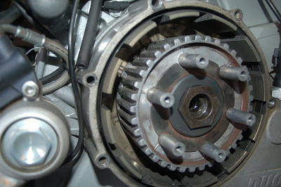

Euhhhh, les disques lisses ne s'appuient pas sur le fond de la cloche (superbe photo , d'ailleurs ), mais sur la limite des dents de la noix...
Seuls le kit Crauwell va s'appuyer sur le fond de la cloche (auquel cas je suis d'accord avec toi, au vu de l'aspect de la cloche en photo )
  • Messages: 16 870
« Réponse #2551 le: 04 juin 2009, 18H 46mn 22s »
 :oops:
T'as raison je n'ai rien dit :oops:
Je ne l'ai démonté qu'une fois, je ne sais plus comment c'est...
Et sur les schémas que j'ai mis, j'ai cru qu'il prenait appui au fond... :oops:
Merdoum :D
On va peut être y arriver :D
Maintenant faut trouver pourquoi tu ne n'as pas les mêmes disques que les "références" que j'ai remis
