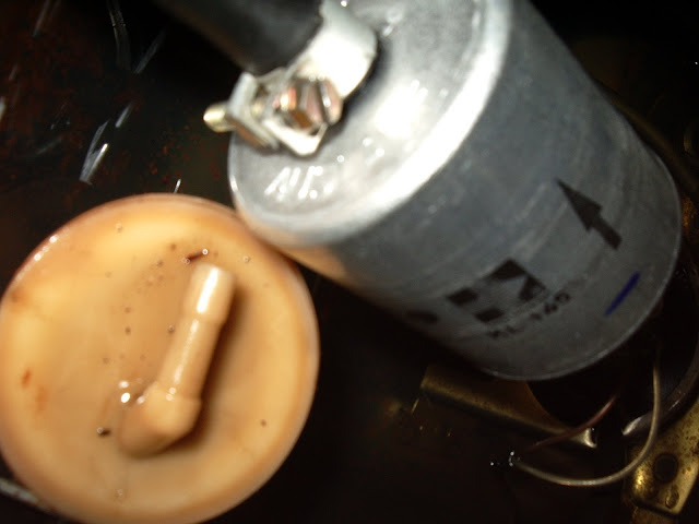

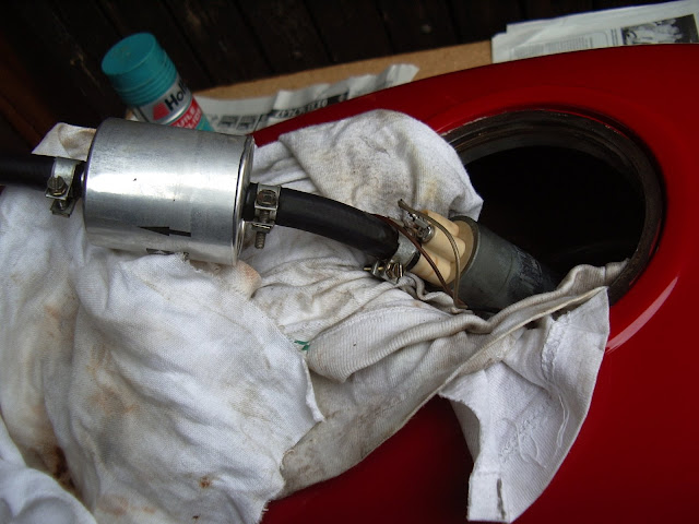

on dirait que l'un et plus long que l'autre.
je viens de demonté sur un autre reservoir, mais j'arrive pas a sortir le tout. il faut demonter les durites?
Pour la longueur, c'est pas très grave, faut juste que çà filtre et que çà rentre dans le résé.
Donc si c'est compatible, peu importe.
Le Knecht KL 145 est celui utilisé par ducati (cf ma première photo ci dessous)
Je ne sais pas comment c'est sur les 916&Co, sur mon tuit, il faut bien tirer pour que la pompe sorte de son logement (pour la remonter, tu la clipses à la main).
L'ensemble sorti, une fois le collier de la durite dévissé
Je crois bien que j'avais démonté 1 ou 2 durites (juste desserrer un peu les colliers) quand j'ai changé mon filtre l'année dernière.
Faudra que tu fasses attention au grand joint torique en remettant le tout dans le réservoir, il se mets facilement de travers
