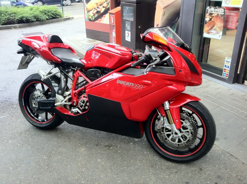

« Réponse #3530 le: 28 août 2011, 11H 44mn 52s »
Voilà une photo  !  :D
Une ptite vite fait prise avec mon tel (Qualité pourrax, sorry...) lors de son premier plein (déjà englouti d'ailleurs !)
J'ai beaucoup roulé hier, me suis tapé un orage bien assaisonné d'ailleurs  :siffler:. Pas évident de conduire sur des œufs avec cette moto, les pneus étant assez usés, je n'ai pas voulu prendre le risque de me viander sous la flotte...
Venant d'un Z750, l'humilité est de mise vu la différence de puissance et de conduite entre les 2 ! C'est ma première sportive, donc apprentissage pas à pas ! Le jeune Padawan, Jedi deviendra, un jour...
Sur le sec par contre, c'est pas la même musique... Là j'ai pas mal tapé dedans  :sm19: ! Le son du Termi est juste à tomber, Wowowowowoww !  :dribble:
Le mode d'emploi du pilotage n'est pas fourni avec le carnet, mais je commence à apprécier les joies du déhanché et du contre-braquage ! J'adooooooore, même si ma technique n'est peut-être pas bonne, au moins je me fais plaisir et j'ai la banane ! Me suis même surpris à faire des WOW dans mon casque !
Vais m'inscrire à un stage sur piste afin d'affiner la technique.
J'ai eu l'occasion il y a quelques mois de rouler une journée en R1 (modèle 2007), et bien maintenant je me rends compte à quel point la japoniaise est aseptisée, ça pousse certes, mais c'est "lisse", rien à voir avec la Ducat, elle tremble, elle vibre, elle s'exprime fort, montre son mécontentement sous 3000 tours, elle vit quoi !
Et ce bruit, mama mia ! Rien à voir avec le bruit (de tapette) d'un 4 cyl bouffeur de sushis !! (Par contre ça me rappelle le bruit d'une SuperDuke 990 testée il y a peu, nourrie à la sauce Akapovic).
L'embrayage est un truc de bucheron (vite fatigant en ville !), le clakclakclakclak de l'embrayage est "spécial" (Marque de fabrique Ducat, propos du vendeur !) et au feu les passants doivent croire qu'il vient de chez Ikéa, livré en kit, et monté à l'arrache à l'aide d'un un tournevis chinois.
Même la protection est super efficace ! Aucun remous jusque 220 ! Je n'ai pas pu tester plus vite, chaque chose en son temps hein !
Il y a quand même quelques ombres au tableau... Très chiant de rester à 50 en ville, à cette vitesse si je passe la 2, je suis en sous-régime et ça cogne.
Le frein moteur est puissant, j'aime, mais le frein avant est violent, ce n'est pas une critique, au contraire, mais je n'ai jamais eu à serrer les genoux avant pour le pas écraser mes parties intimes contre le réservoir ! Mes roubignolles s'en souviendront quelques jours, j'ai compris la leçon !
Je n'ai pas trouvé le bouton de la clim de selle  :?, ça chauffe grave la dessous, en ville à chaque arrêt aux feux j'ai l'oeil rivé dessus en me disant "vert, vert, vert, veeeeeeeeert, puta*n, pourquoi c'est si long ?!).
Mes cousines ont vécu un enfer hier, écrabouillées d'abord, puis mises au four, rhôôô  :ranting:
Merci Sebuell pour la réponse concernant la demi ligne, je sais maintenant que j'ai la complète, full chauffage !
Bon, toutes ces impressions vous les connaissez surement déjà, mais il fallait que je fasse partager les miennes, je suis comme un collégien à son premier toucher de nichon gamin devant le sapin de noël !
Dernière remarque, heureusement qu'on a pas de permis à points en Belgique, j'ai mal pour vous en France... J'en remets une couche ? Nos motos sont livrées en full ici <--  :sm19:
Ferai un p'tit reportage photo en détails plus tard, notamment sur la rénovation du carénage micro rayé de partout ! Je pratique le detailing  :wink:
Vais commander cette semaine des rétros avec clignos intégrés un peu plus actuels, ceux d'origine font trop 80's pour moi ! Ainsi qu'un capot de selle de monoposto modifié... De l’adhésif carbone histoire de faire une déco sympa ! Je ne sais pas si je vais garder ou pas les parties qui recouvrent le bas de carénage, vais jouer à Photoshop d'abord.
J'espère ne vous avoir rebuté avec la longueur de mon post, mais j'ai pris beaucoup de plaisir à faire partager ce petit moment d'excitation !

Le tete de fourche n'est pas d'origine ?
ML
Plus 2 trucs orange :D
  PEACE AND LOVE
Colin
« Réponse #3533 le: 28 août 2011, 12H 25mn 33s »
Si, je crois !
C'est la déco carbone qui donne un effet différent !
