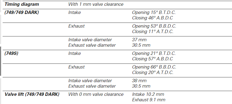

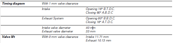

Je suis en train de vérifier le diagramme de distribution... en levée de soupape échappement j'arrive à une valeur de 9mm.
Sur le workshop il est spécifié :
Mais c'est un manuel pour les 999 à partir de 2005 or la mienne est de 2003 donc avec les anciens AAC.
Dans le doute, j'ai vérifié la réf des AAC et cela semble bien des AAC de 999 ( réf oa/va/os/vs -2D).
J'ai regardé dans le manuel d'atelier des S4R/998 et je tombe sur ces valeurs (identique aux 999 > 2005)  :
Je me craque sur la mesure de levée ou le diagramme de distrib est encore différent ?
Merci.

Je m'auto-réponds !
Le diagramme qui collerait serait celui des 749 :
  • Messages: 13 952
« Réponse #13753 le: 27 mars 2023, 11H 16mn 49s »
Si tu as un gravage 2D, normalement c'est le modèle de base 998/999
(effectivement quasi identique 749, mais pas le même centre came pour ton calage)
10.15mm ADM et 9.1mm ECH
http://www.bikeboy.org/duccamspec.html
