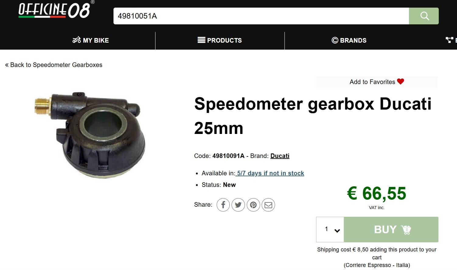

« Réponse #13689 le: 05 novembre 2025, 12H 23mn 56s »
chez officine08, ils ont un 25... je sais pas si c'est ça...?

C’est un 20mm dont j’ai besoin !! Merci

« Réponse #13693 le: 05 novembre 2025, 21H 34mn 51s »
tu pourras toujours te rabattre la-dessus si tu ne trouves pas, en faisant usiner une bague, ça doit le faire
