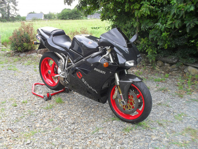

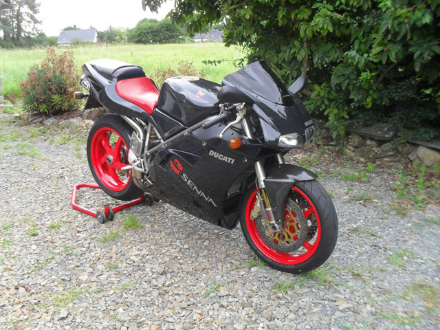

Ouah ça pique les yeux tellement elle est joulie !  :dribble:
J'aurais aimé une selle noire mais bon...
Concernant la couleur des selles, j'aime beaucoup le bicolore.
Mais effectivement si je devais garder une rouge ce serait celle du pilote (pour se rappeler où qu'on doit s'asseoir :D)
Ça donnerait ça :
sinon full black c'est sympa aussi, et plus proche du modèle original :
La touche finale serait de trouver un monoposto  :wink:

Merci pour les montages c'est top et je peux me faire une bonne idée du rendu final  :thumbsup:
