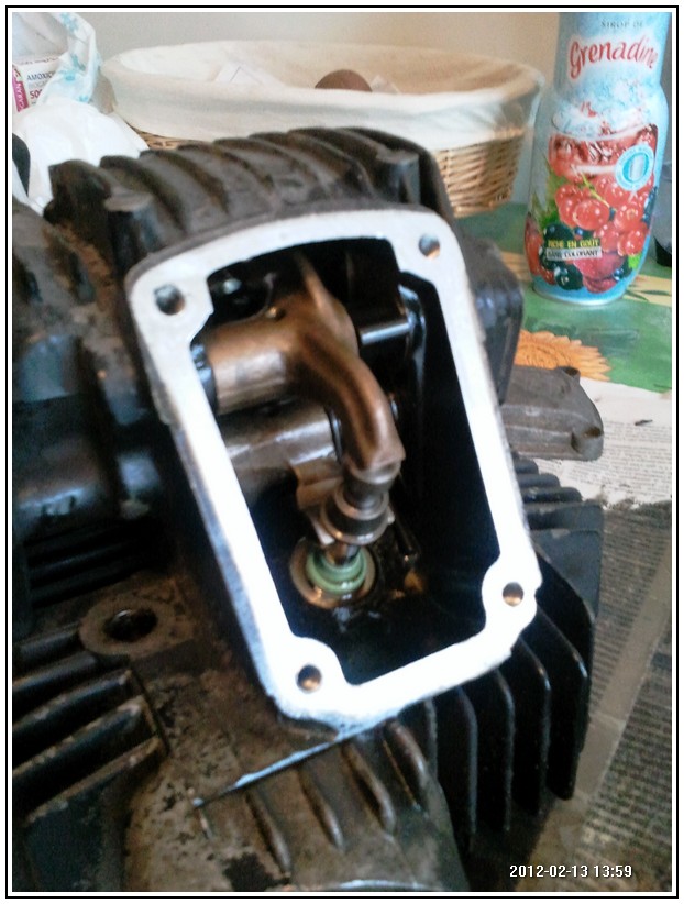

on commence par le tour du proprio

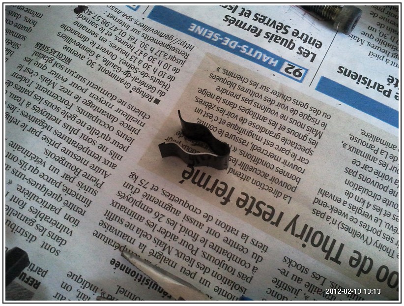

 on commence par retirer les agrafes en tôle , juste un petit tournevis et ca saute (parfois loin attention) , des 2 cotés
ce qui libère les axes des culbuteur supérieure pour pouvoir les faire translater
et on peut retirer la cuvette supérieur
et maintenant on attaque cuvette inférieur , il faut tourner l'arbre a came jusqu’à dégager la came du culbuteur inférieur mais qui reste en place a cause du ressort de rattrapage du jeu

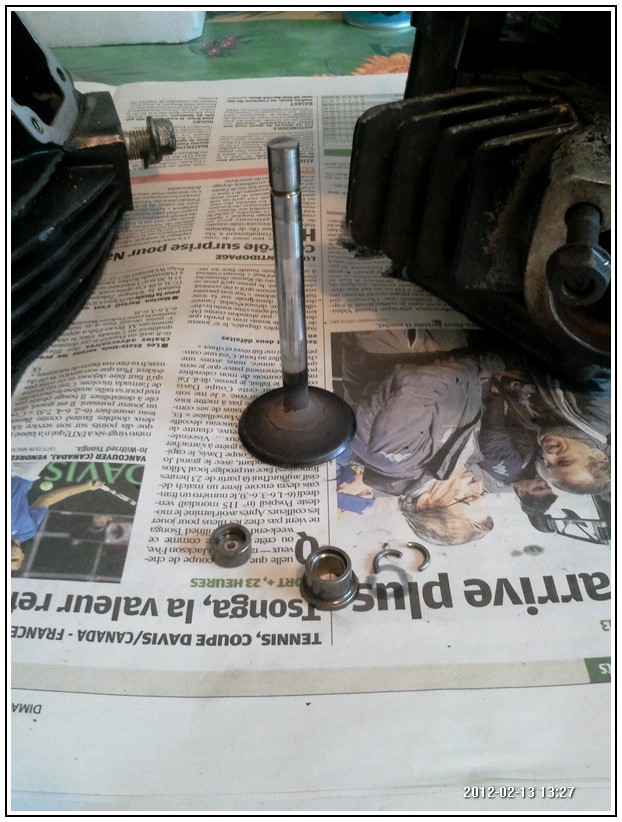

les petite clavettes , des demi tore

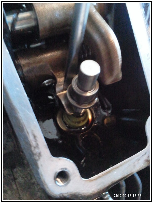

au fait mon "truc" pour que les soupape ne partent pas au fond quant on appui pour comprimer le culbuteur inférieur , je glisse le cache culbu sous la culasse .
voila ce que l'on "récupère"
on a accès aux fameux joint de queue de soupape
que l'on vire puisque justement c'est le but :D

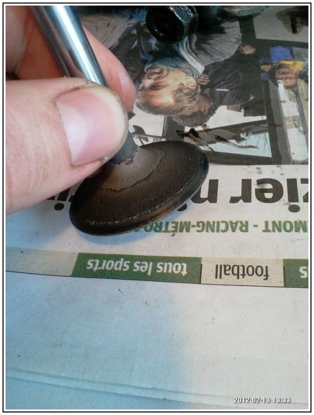

au passage inspection des portées de soupape , la je manque de jeux a la fermeture
mais la queue est propre et surtout sans jeu significatif (1mm en gros complétement sortie)
