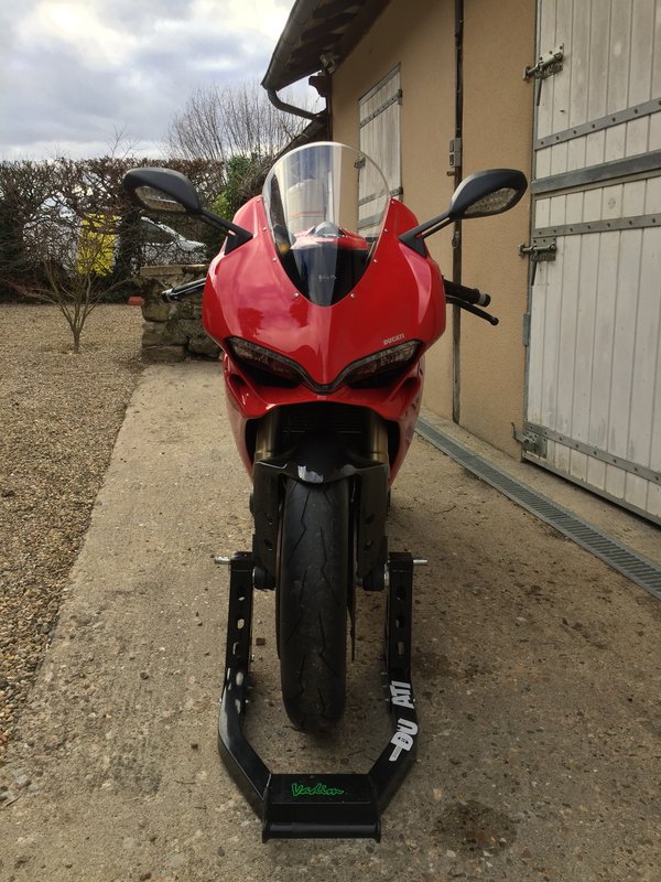

J ai une bulle mra sur le 1299 ,existe t’il une bulle plus haute ?

« Réponse #1557 le: 02 septembre 2020, 18H 58mn 38s »
Merci 🙏
Quelqu’un en a monté une ?
La mienne est une Mra haute ou mra type origine  (déjà montée lors de l achat).?
C'est une type origine.
J'avais une MRA en position haute sur mon ex 1299, on voit qu'elle est plus grande.
