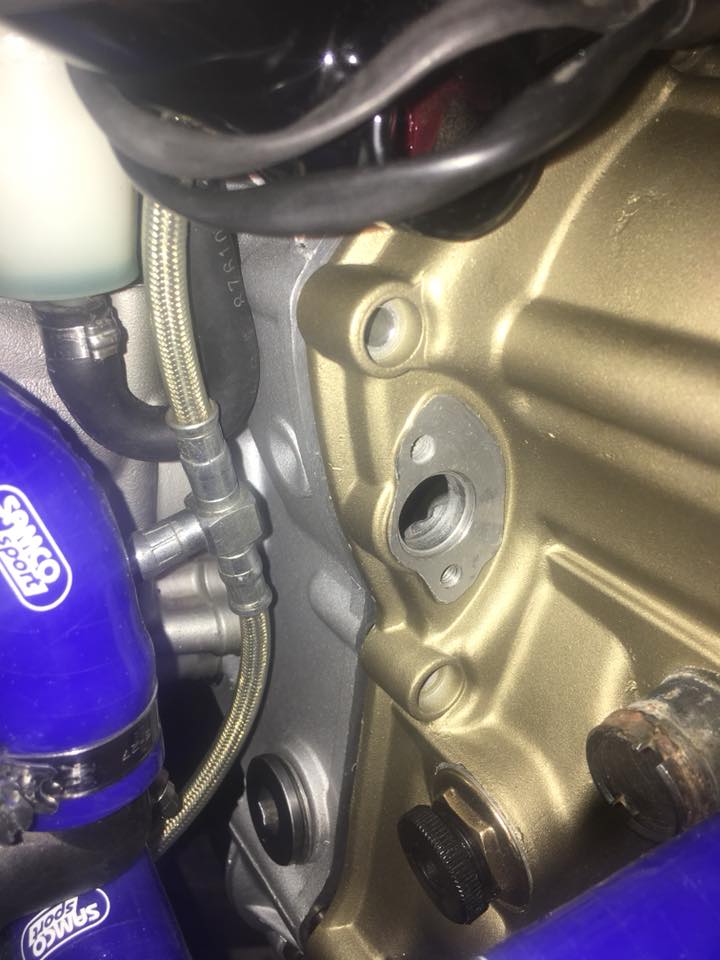

J’ai une petite question , je voulais voir comment régler l’entrefer du capteur d’allumage mais voilà mon souci , j’ai pas de bouchon a coter du capteur , par contre j’en ai un plus bas ( au passage il sert à quoi???)
Qu’en pensez vous ?

Mesure avec une jauge de profondeur de l appuit du carter au pignon. Mesure la longueur de ta sonde de l appuit sans cales au capteur. Fait la soustraction et tu sauras combien faut ajouter de cales
125 nsr 1989/ 750 ssie demi carene jaune / 998 B
  • Messages: 8 901
Re : mo 748 SPS de 1996
« Réponse #945 le: 21 avril 2018, 17H 43mn 48s »
Ta cale sous le capteur fait quelle épaisseur stp??
Pour moi c est pied a coulisse numérique par le trou du capteur. Puis mesure du capteur et de sa cale + entrefer.
Si les deux mesures sont équivalentes ça devrait forcément marcher!!!

Hello, je viens de regarder ma cale fait 0,7
Je m’occuperais de à une fois le carter d’altern Remonté, je mettrais de la pâte à joint, comme à l’origine .

 :roll: c'est quoi cette molette noire dessous le capteur!!!

C’est le passage du câble de l’alternateur .
Par contre le bouchon d’à côté il sert à quoi?

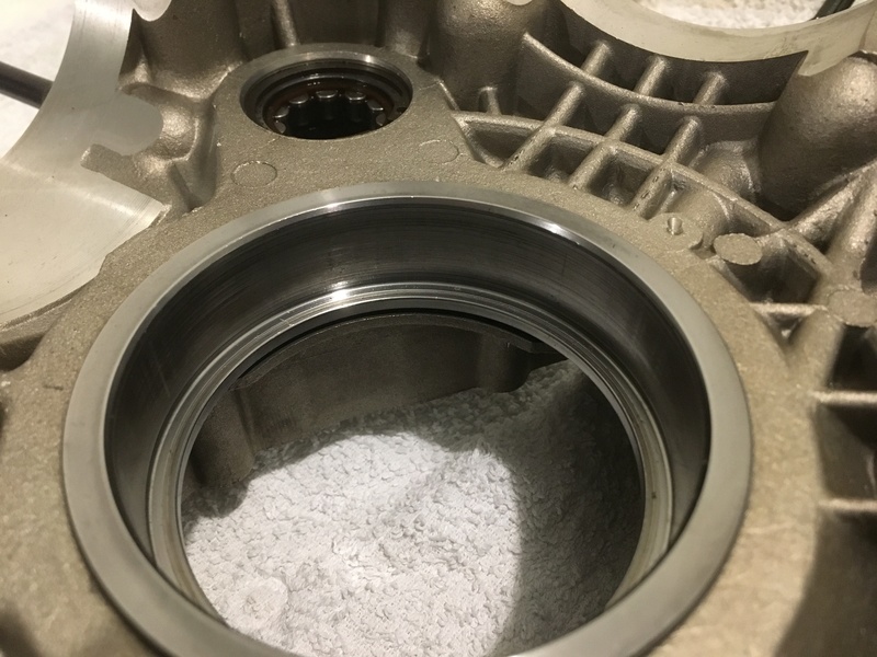

Au remontage de tes nouvelles frètes, tu avais toujours cet espace ou la frète venait en butée, s'il te plait ?
En regardant mes carters , et les frètes plus précisément , on dirais presque qu’elle est pas à fond dans son logement , comment le vérifier? Comment savoir quelles sont bien dans leur logements? Peux être quand j’ai sorti les roulements elle aurai bouger un peu?
J'ai le même jeu sur le moteur de ma 916, et tu me mets le doute sur le fait que la frette doit être au fond  car sur le topic de 996, page 115, la frette parait aller en fond du logement.
Je n'ai pas pu faire sortir la frette en extrayant le roulement puisque je prenais appui dessus et non pas sur la fonderie de carter...
Ma "préz"
A la tienne, mon Glaude.

Oui toujours, pourquoi? Après vérification ma frete était bien en butée

J'ai le même espace sur mon demi carter et je me posais la question de déposer la frète  pour contrôler les cotes.
Merci pour ta réponse.
