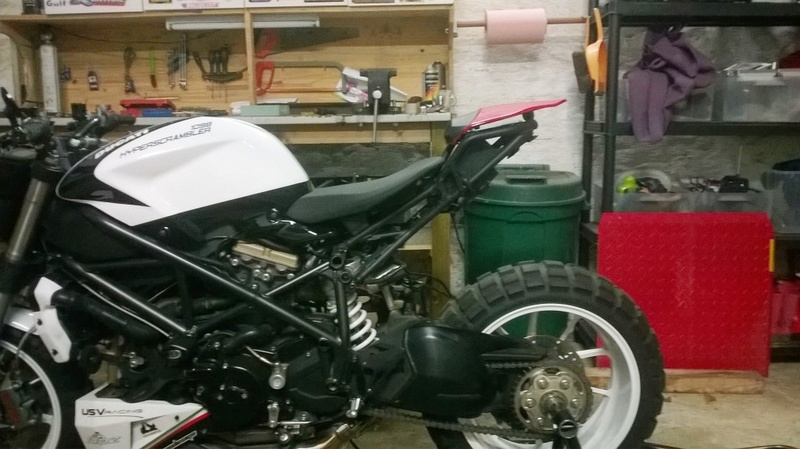

« Réponse #257 le: 12 janvier 2017, 07H 31mn 16s »

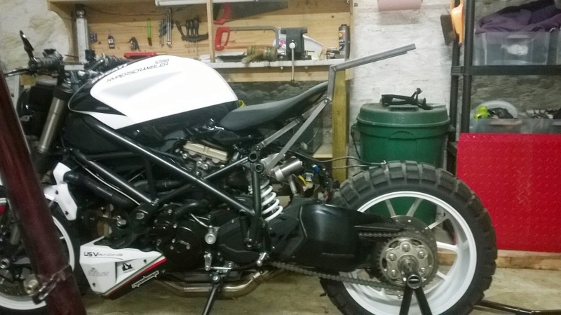

Bon, après reflexion, je repart sur un cul plus "standard"
Je vais utiliser une selle d'origine (qui s'adaptera donc parfaitement au résé)
Il est par contre probable que je la taille un peu pour la rendre moins large.
Ensuite je vais fabriquer une coque en acier avec des influences
un peu fighter/racer/tracker  (Je sais toujours pas.... :lol:)
Je vais tout de même prévoir la fixation des cales pieds passager.
Par contre je sais pas trop encore si je prévois une selle dans la coque
ou un capot amovible (comme d'origine) ou encore un simple pouf à ventouses....
Pour le moment j'ai juste démarrer la nouvelle boucle et ses oreilles de fixations :
La partie haute sera invisible du coup je m'embête pas, j'utilise du tube carré
(bien plus simple de gérer les changements de direction)
La partie basse sera tubulaire  :wink:

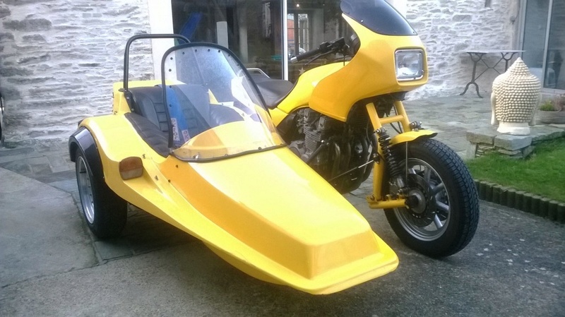

J'ai un doute  :(   Quand vous ditent Pouf qui fait ventouse.... vous parlez de ça non?
Je suis déjà très très loin  :lol: :lol:

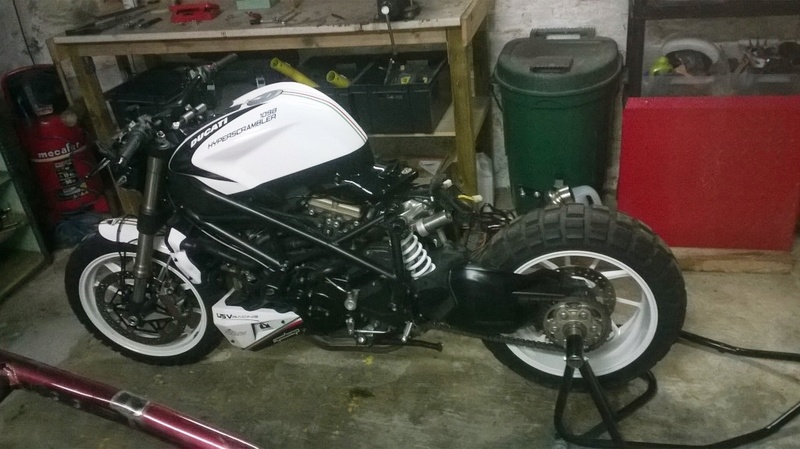

Je change complétement de direction  :P
J'adore.
Je vais laisser la boucle bien visible  :dribble:

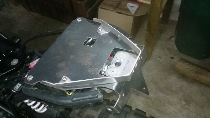

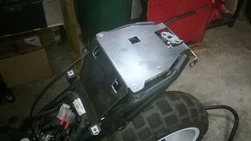

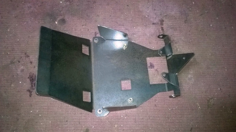

Bon pour bien affiner au max le cul, il a fallu que je déplace le régulateur....
Alors petit support inox :
Je vais pouvoir me pencher sur le passage de roue.
Il va falloir que je prévois des aération pour ce fameux régulateur...

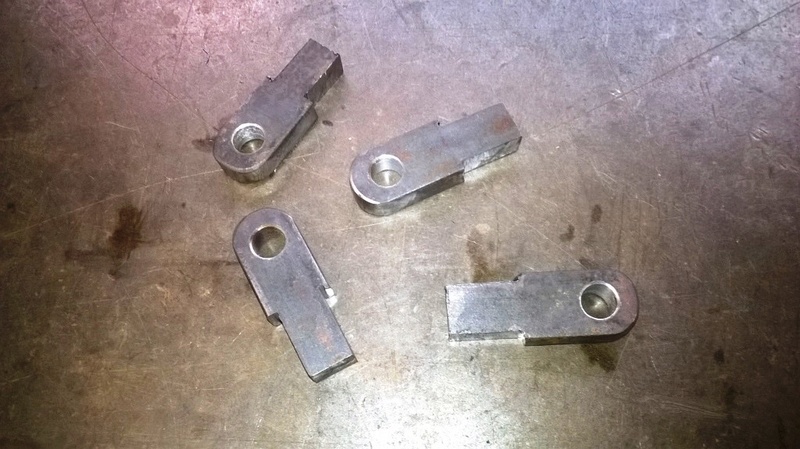

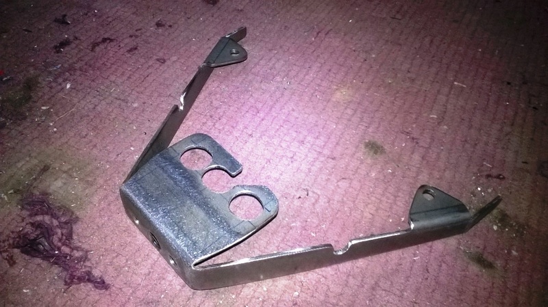

« Réponse #269 le: 23 janvier 2017, 18H 31mn 20s »
Quelques caches et supports de plaque, feux, clignos, etc.... :
