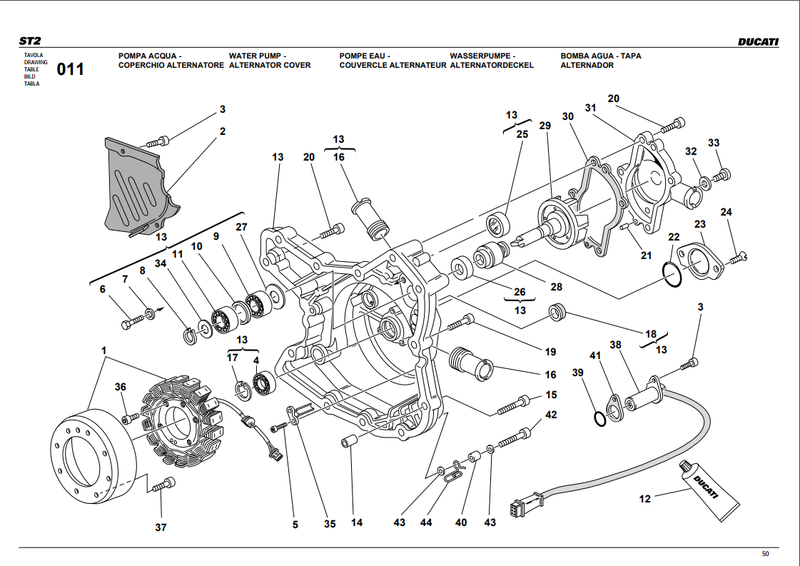

Yep, j'ai eu un problème de conso de liquide de refroidissement sur ma S4RS mais j'avais assez bien de mayo sur le hublot et après vidange du liquide il y avais des traces d'huile sur le liquide.
Résultat après démontage pompe à eau le bourrage était déchirer.
Après remplacement plu de problème.

Salut The Fox , qu'appelle tu "le bourrage " ?

Le joint spi de la pompe à eau.

Ok , merci , si je peut abuser de toi c'est le quel sur le shéma ( 28 ou 26 ) ?

C'est la pièce n° 28 sur l'éclaté.
Cette pièce est en une seul partie. la mienne c'est coupé en deux.

Bon c'était bien le joint de pompes a eau , on le voit pas sur la photo , mais la membrane interne était découpé

Bon ça y est , elle roule depuis une semaine , fin août , nous avions bien diagnostiqué le problème sauf que j'ai du attendre plus d'un moi le fameux joint
j'avais commandé mes piéces sur Piéces-Ducati.fr , en commandant en France je pensais que ça allait étre plus rapide
Apparemment , le fameux joit était en rupture de stock , ils attendaient qu'ils en refabrique en Italie
J'espére que ce n'est pas toujours pareil , je n'ai jamais connu ça pour d'autre moto ( c'est d’ailleurs ma 1 ere panne en prêt de 20 ans de moto , et sa tombe sur ma 1 ere ducati
La photo du fautif , on voit bien la coupure dans le caoutchouc
ps : Sujet réglé
