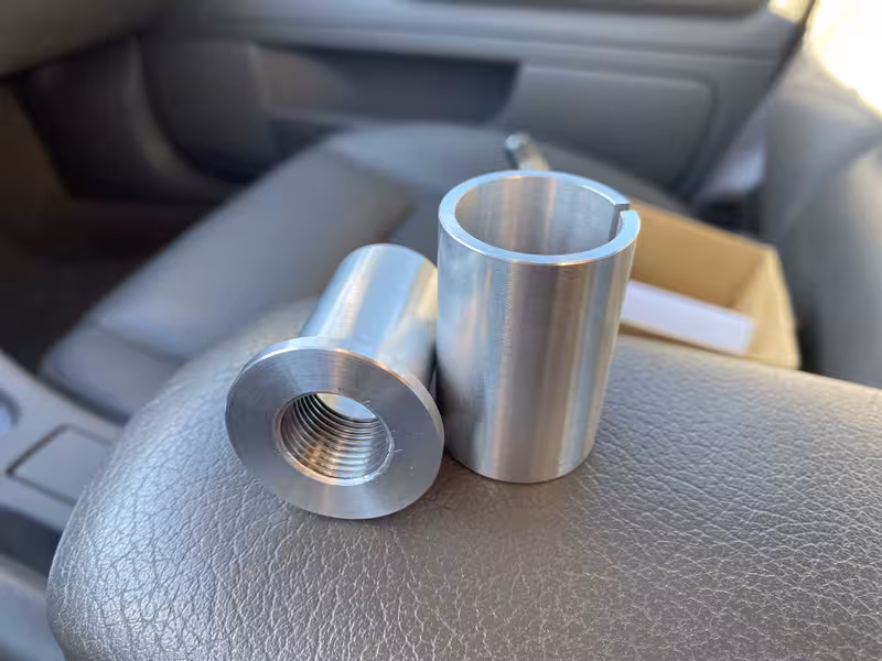

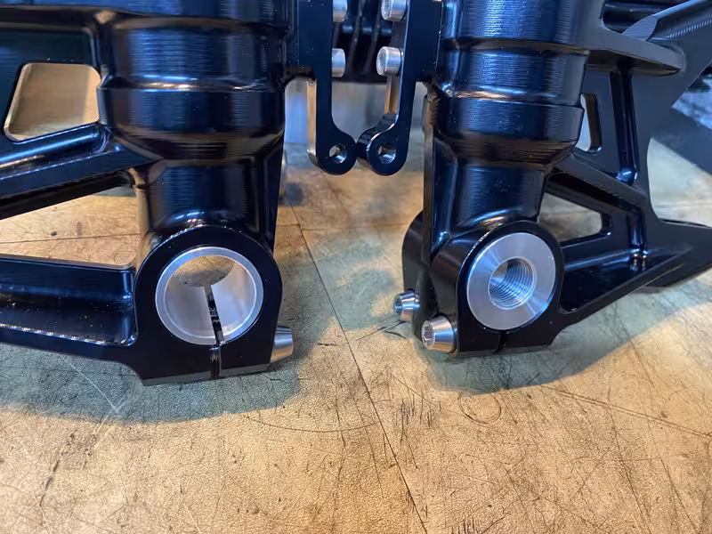

J'ai fait usiner deux jolies pièces  :D
Je crois que maintenant ça va freinner
  • Messages: 9 200
Re : Mostro de sa race
« Réponse #467 le: 11 octobre 2024, 22H 12mn 29s »
N’oublie pas de brancher les durites parce que sinon ça ne va pas freiner beaucoup  :D
  • Messages: 3 514
« Réponse #468 le: 12 octobre 2024, 10H 47mn 15s »
C'est beau tout ça. :dribble:
Une petite anodisation jaune/or pour s'accorder avec l'axe ou noire en raccord avec les pieds de fourche ?

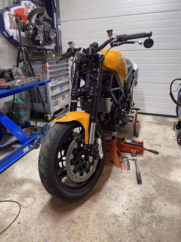

« Réponse #470 le: 08 avril 2025, 23H 29mn 43s »
Il paraît que c’est plus léger comme ça….
« Modifié: 09 avril 2025, 05H 57mn 05s par sauval »
  • Messages: 46 188
« Réponse #471 le: 09 avril 2025, 06H 00mn 09s »
Ce sera définitivement LE Mostro. Belle gueule tout ça  :bowdown:
Ca va freiner  :D
« Modifié: 09 avril 2025, 06H 02mn 41s par sauval »

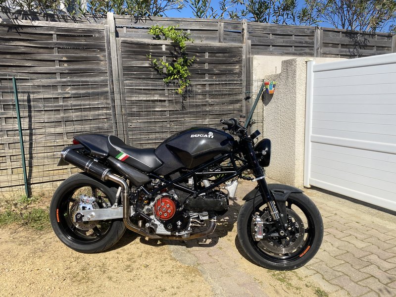

C'est un "vrai" réservoir full carbone?
En ligne !Ben!
  • Messages: 8 996
« Réponse #473 le: 09 avril 2025, 10H 00mn 46s »
J'aimais bien le jaune... Mais bon c'est sur que la :dribble: Et elle peut rentrer dans ma collection de moto noire... :D

« Réponse #474 le: 09 avril 2025, 10H 09mn 04s »
J'ai pas suivi : les jantes sont aussi en carbone  !
Elle est superbe

Re : Re : Mostro de sa race
« Réponse #477 le: 09 avril 2025, 12H 50mn 41s »
Elle est superbe
OZ forgée
  • Messages: 2 048
« Réponse #478 le: 09 avril 2025, 12H 52mn 28s »
Fais gaffe à Nico avec tout ce carbone  :P
Nan ça va il est trop grand pour cette moto de nain
Oui, 3 kgs de carbone
