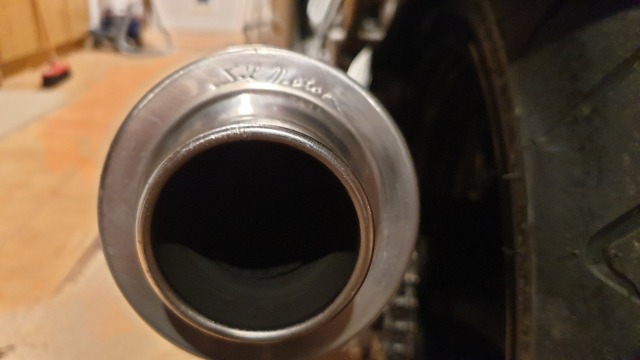

Je suis allé faire un petit tour en rentrant, et force est de constater que mes silencieux ne le sont pas vraiment! 95 db au ralenti, en route c'est rigolo 5 mn, mais dans les bleds, c'est infernal... je vois d'ici la maréchaussée se frottant les mains en m'entendant à 3 km  :?
C'est des Sil, à absorbsion, non homologués, et la laine dedans doit être hs ( bruit de poudre en secouant).
Les recharger réduirait de combien?
Ou adapter des db killers? :(
Sinon, que mettre qui soit esthétique, de bonne qualité, homologué, bruyant juste ce qu'il faut et pas trop cher? J'ai lu que les Spark étaient pas mal?
Les pattes de fixation sont fournies avec?

J-pierre pour les silencieux tu peux adapter des dbkillers, il y a des sites qui en vendent sur le net

Quasi tous les sites vendent des dbk en provenance du plus grand marché du monde, donc avec une date de livraison incertaine, d'autres proposent le bout au prix d'un joaillier place Vendôme...
Et pour les regarnir, faut une pince à rivets inox  :ranting: je vais essayer de voir avec des boites locales juste pour le rivetage si je les regarnis.

Bah faut juste une bonne pince à riveter (pas en tôle emboutie).
Phil

L'année dernière, j'ai changé l'intérieur de mes silencieux silmotor en position haute. Sans dbkiller.
Ça a bien réduit le son du twin.
J'avais trouvé chez cardy sur le catalogue bihr la référence pour refaire les silencieux, je pense que c'est la même dimension pour toi.
Longueur 400
Diamètre extérieur 100
Diamètre intérieur 50
Réf 700128

Sinon, j'ai remis la ligne complète d'origine. J'ai pas eu le temps d'aller faire un tour, mais au démarrage, punaise quelle différence! Ça fait même du bien... :lol:
J'ai même l'impression que la moto tourne mieux, à confirmer au roulage, mais en statique bruit plus feutré, rond, réguluer  :thumbsup:
Mais un des pots est rayé, je vais essayer d'en trouver un ou les deux en tbe. Ils sont lourds, mais finalement plus passe partout ( discrets dirons nous quand on arrive un peu vite devant de zélés képis...) et aussi moins chers en occaz.
Je reconditionnerai quand même les carbones  qui ne me semblent pas être pour SS. Monster? ie?
D'ailleurs, en origine, d'autres silencieux se montent sur SS avec les collecteurs d'origine? ( pour élargir mon choix)
Monster, ssie, etc....
Si quelqu'un à ça des fois...
