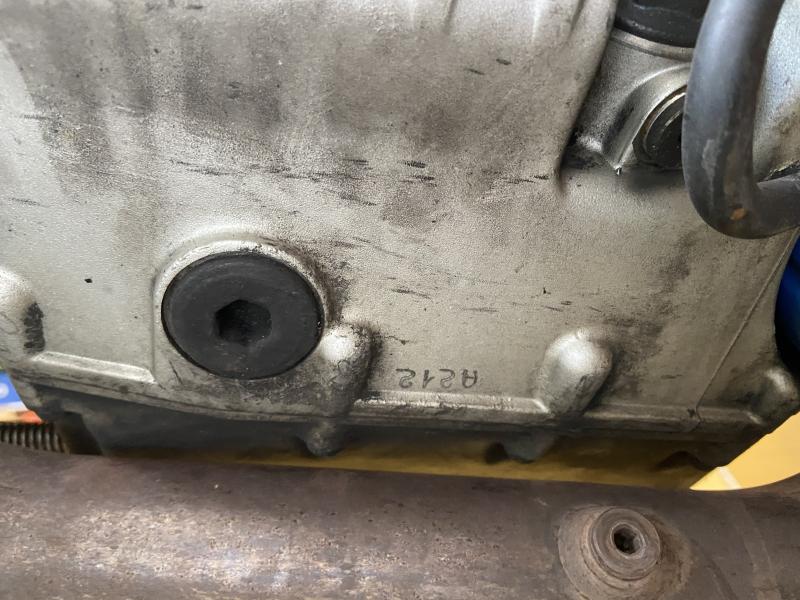

A ma grande surprise le numéro a été effacé.
Cela fait 2 semaines que j’ai acheté cette 916.
Vous en pensez quoi ?
Il devrait être comme sur le schémas ci-dessous :
Voici d’autres photos :
Nouvellement en DUCATI 916 de 98.
S4RS64
Desmodos
Messages: 13 176
Re : Marquage moteur 916
Réponse #100 le:
25 octobre 2020, 16H 37mn 25s »
Que le numéro a été effacé pour cacher quelque chose...

ducati748
Messages: 13 943
Ducati pour tous
Réponse #102 le:
25 octobre 2020, 17H 36mn 35s »
effacé ou carter sans numéro ?
Desmo4all.com
fab996r
Cylindre en Argent
Messages: 324
Réponse #103 le:
25 octobre 2020, 17H 40mn 04s »
Le numéro sous le moteur "A212" normalement, tu a l’équivalent sous l'autre carter et ce sont les numéros d'appairage des carter!
Concernant les numéros effacer, a voir ce que te dis l'ancien propriétaire mais sur des carter neufs, tu as une bande lisse, vierge de tout numéros mais c'est plus net et propre que ça!
Pour la vidéo, je l'ai déjà vue plusieurs fois et le gars ne raconte pas de bêtise, il explique comment voir les différence entre une 916 SP et une 916 Strada.
Le fait qu'il en ai une de 1995 et une de 1997 , ne change rien, ça reste des 916.

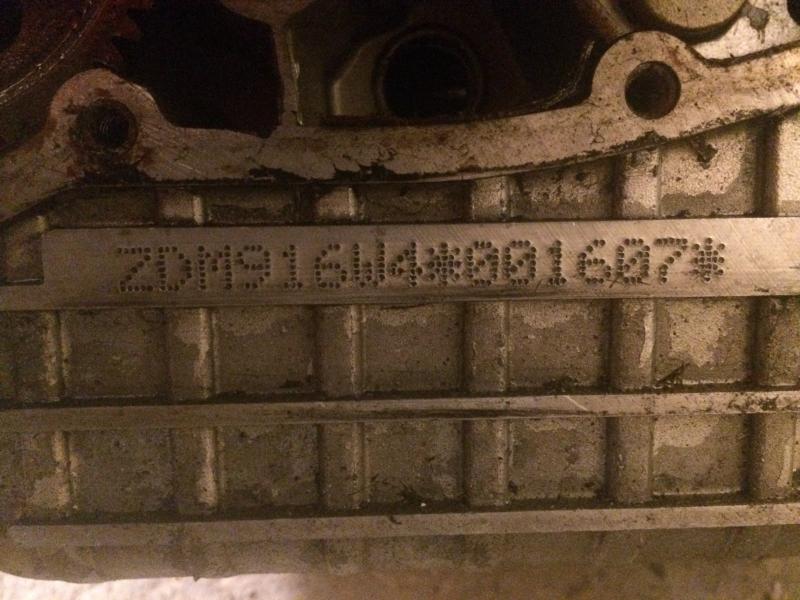

Réponse #110 le:
25 octobre 2020, 19H 13mn 05s »
Photo trouvé sur le net d’un numéro frappé d’origine :
Photo de ma Ducati on vois bien que c’est limé car par rapport aux lignes verticales la ligne horizontale est au même niveau que les lignes verticales.
S4RS64
Desmodos
Messages: 13 176
Réponse #111 le:
25 octobre 2020, 19H 15mn 00s »
Alors, c'est un 916 ou un 748?

Réponse #113 le:
25 octobre 2020, 20H 41mn 29s »
Quelle année ta moto ?
Le carter côté embrayage semble ‘’récent ‘’
Je parie sur un moteur de 996 : regarde sur les culasses et les carters moteurs, il y a une année de fonderie. (Il faut démonter les flanc, le réservoir, le V de carénage en carbone )
Pour la vidéo : on ne peut pas affirmer qu’on a un SP si le boîtier est un P8, ni s’il y a 2 capteurs : les premières 916 normales avaient aussi le P8 et les 2 capteurs.
