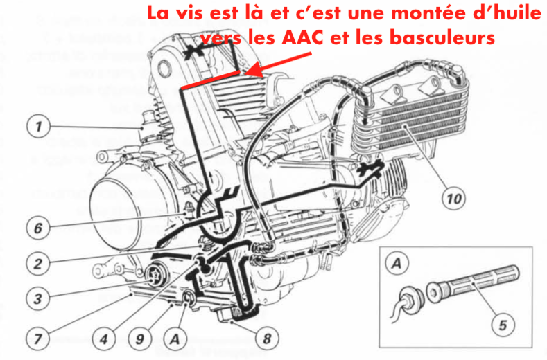

  • Messages: 2 019
Re : 900ss qu'est ce que c'est cette petite vis sur la culasse, elle fuit l'huile
« Réponse #17 le: 07 février 2023, 21H 03mn 08s »
  • Messages: 13 926
« Réponse #18 le: 07 février 2023, 22H 13mn 48s »
oui bon effectivement c'est une montée, pas une descente !  :D
