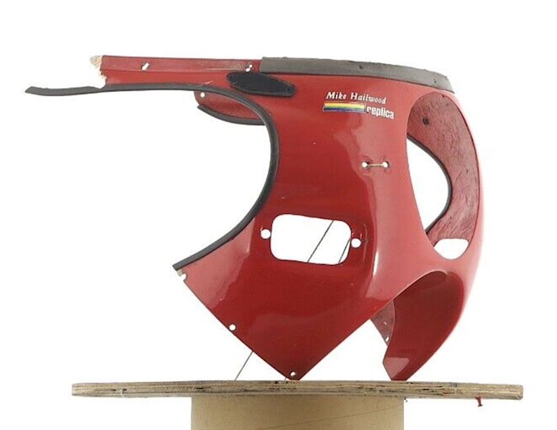

https://www.ebay.de/itm/394510532193?hash=item5bdaa8fe61:g:3ucAAOSwq8VkDu3B&amdata=enc%3AAQAIAAAA4Kuz7TimZ40TKJ1nMk6nLxDhegIgalQTM%2FCInF4NzVLd5fgpa2ub832iAgmXxFhRH9vwfKDOWzQz3jn8Ug%2BdVLvH5k9MN8O02wKBFJmj0PccHn%2Bq5ETchd1F%2F7bO%2FhKrbza98TZS6Qt4XQHb32ScDxB1XIsL1HnufDF%2BQ8tJZuenxTy0VO0s5B4%2F%2BZ%2BU%2Bmty2%2FD4Q0zPIBd2X60s5%2Bi6fhR1r0QYAxGFs8l0VkuQsL%2BFC4P9OHyKEdTcPFO5KpD4NOEAncnCCBFwRsICrc5AIvCGbKRXYsdTNzfZyntik3IR%7Ctkp%3ABk9SR8y1gb25Yg
A voir

Pas mal ça, quelques trous à reboucher mais le problème c’est qu’il en manque carrément un gros morceau en haut à droite. Bon… si je ne trouve pas mieux pourquoi pas. Je ne sais pas si ça se répare facilement et de manière durable surtout.

tu dois pouvoir trouver des specialistes fibre de verre (surtout si tu habites prés d'un port de plaisance )...

Je me suis renseigné, des fissures et des trous se réparent assez facilement, mais un gros morceau manquant c’est beaucoup plus improbable. Ça ne tiendra pas…

Si tu as un autre TDF, tu tire un moule dessus au niveau de la partie cassée de celui ci, et tu complète ce qui manque avec de l'épaisseur "croisée" pour avoir de l'accroche sur le reste, et après, finition peinture ...

Justement, c’est bien mon problème… si j’avais un moule, et encore mieux une TDF complète, j’aurais fini la restauration pour de bon. Il ne me manque plus que ça… mais je ne désespère pas, je finirai pour trouver.

Une réparation peut tenir, mais il faut armer avec de la tige filetée ou du plat alu et mettre une couche assez épaisse de poly. A cet endroit ça va se voir faire moche, mais ça peut permettre de faire un moule, et refaire un TdF tout neuf.. Sacré taf !

Moralité, je vais passer mon tour et attendre d’en trouver une en meilleur état.

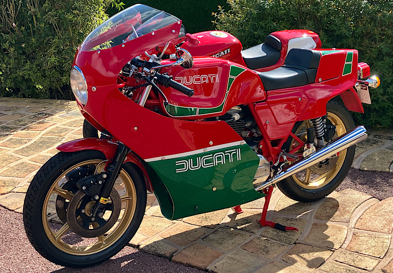

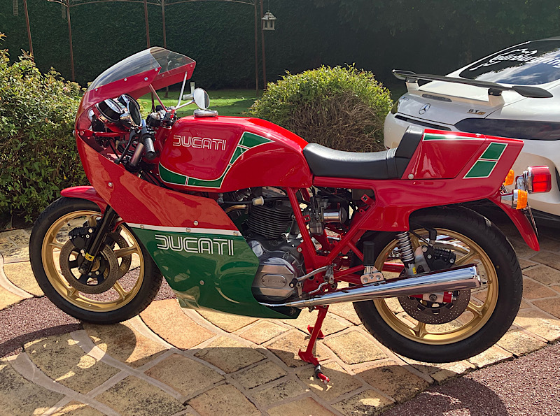

Quelques photos sous le soleil (ce n’est pas si souvent), c’est quand même plus sympa !

superbe, comme tes autres motos
pas mal aussi la amg GT R? Pro?

Elle est très belle comme ça !
Je ne suis pas du tout un ayatollah du tout origine, j'ai restauré plusieurs motos (1932, 1950, 1978, 1991) forcément elles ont du vécu avec des stigmates, des sacrées histoires si on pouvait écouter les anciens proprios, j'ai essayé de respecter la moto en restaurant avec les pièces montées telles que je les ai trouvé sur la moto (bien sur sans déraper dans les générations) mais ça respecte l'histoire de la moto.
C'est que mon point de vue et c'est ta moto.

Oui elle me va bien comme ça déjà et je l’adore, mais à l’occasion j’aimerais bien lui trouver sa TDF conforme. Avec le temps je finirai bien par trouver…
@Al Flimstar : c’est une R

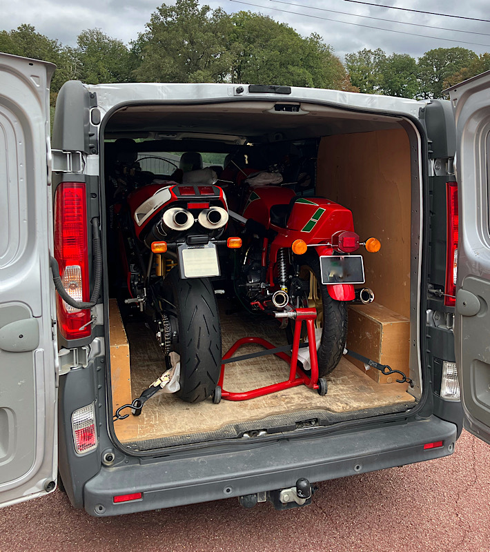

Pour celles et ceux qui seront du côté d’Angers le we prochain, et qui iront faire un tour aux 10 ans de FRAKA MOTORS… Franck est venu chercher 3 machines dont mémère qui devrait figurer en bonne place aux côtés de copines souvent bien plus méchantes !
