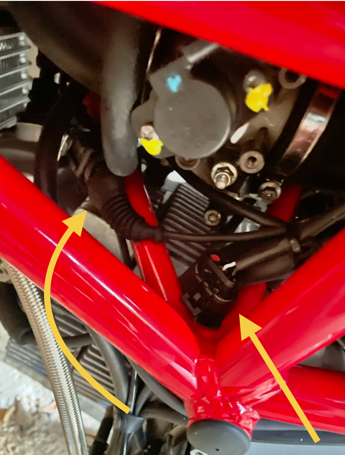

J’ai regardé sur le côté gauche du moteur et je vois deux connecteurs branchés
Vu qu’il n’y a pas de branchement sur un decatalyseur pour la sonde lambda, en toute logique je devrais trouver un connecteur de sonde lambda débranché, avec un capuchon dessus, et fixé au cadre avec un serre câble
Bref je ne comprends pas et ça me saoule
Est ce que je peux rouler jusqu’au CT avec une sonde lambda débranchée sans tout foutre en l’air ?
A priori oui, donc je vais faire mon aller retour jusqu’au CT comme ca

tu ne passera pas au CT avec la sonde débranchée Nico...

Sur ta photo, je pense que celui de droite est le contacteur de béquille. Concernant celui de gauche, on dirait une prise carrée donc ce n'est pas ça.
Le connecteur de la sonde lambda doit avoir 4 pins, toutes utilisées.
Effectivement, tu devrais trouver une prise libre ou avec un bouchon. Parfois elle se retrouve planquée derrière un tube du cadre, sinon peut-être que le proprio précédent l'a installé ailleurs pour la protéger.
En tout cas tu ne casseras rien à rouler sans à court terme, mais comme dit tomk4t, ce n'est pas censé passer le CT. On te dit ça mais je pense que tu t'en doutes déjà.

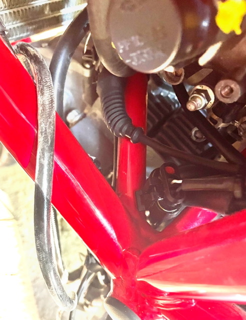

Regarde entre le tube vertical de ta photo et le cylindre AR, comme sur la photo de ducati748. Je pense que tu as regardé trop à gauche.

À cet endroit j’ai deux connecteurs qui sont branchés, et que je ne vais pas débrancher
Aucune prise «en attente» avec ou sans un capuchon dessus

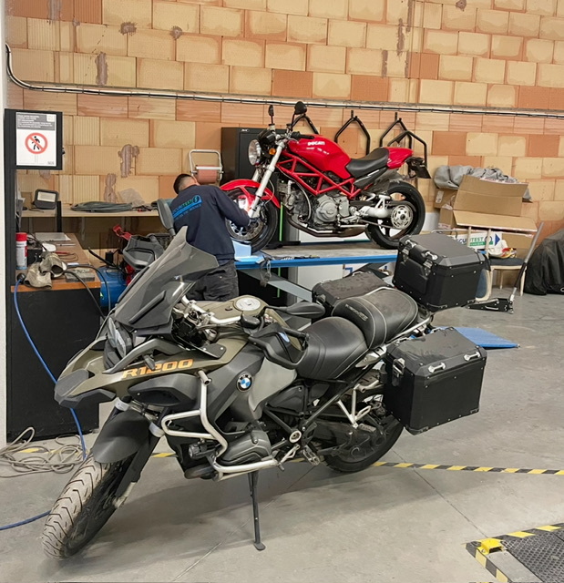

Bref, une fois de plus l’univers m’a montré combien je suis une burne  :D
L’un des deux connecteurs que je voyais était en fait branché sur un simple cache, il n’y avait pas de fil qui partait de l’autre côté
Donc le gars du CT l’a rebranché et le voyant au compteur a disparu
CT validé !
Et l’univers faisant bien les choses il m’a montré un pachyderme suréquipé, pour bien me faire comprendre que je faisais une grosse connerie de vendre cette merveille et que je vais m’en mordre les doigts jusqu’à mon dernier soupir

Re : Ma petite mobylette rouge
« Réponse #284 le: 03 novembre 2025, 19H 22mn 27s »
Vu la poussière sur le dit "pachyderme", on sent bien qu'il ne doit pas rouler souvent... surprenant pour une moto réputée taillée pour les voyages aux longs cours ...  :D

Le pachyderme est la moto du taulier
Et il m’a dit avoir acheté cette «moto» pour en faire avec sa femme… qui finalement n’en fait jamais  :D
