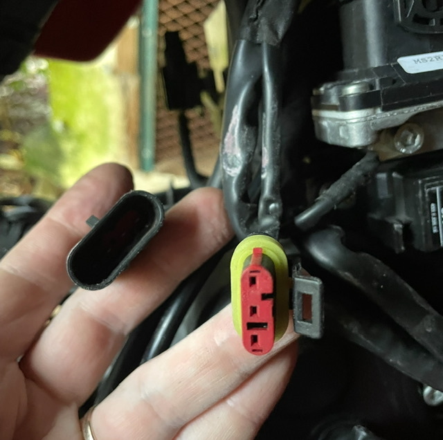

Quelqu’un dans cette noble assemblée saurait il me dire où se branche la sonde lambda sur un S2R 1000 ?
J’ai regardé partout et je ne vois pas de connecteurs
Google ne le sait pas non plus
ChatGPT n’a pas été très bon non plus…

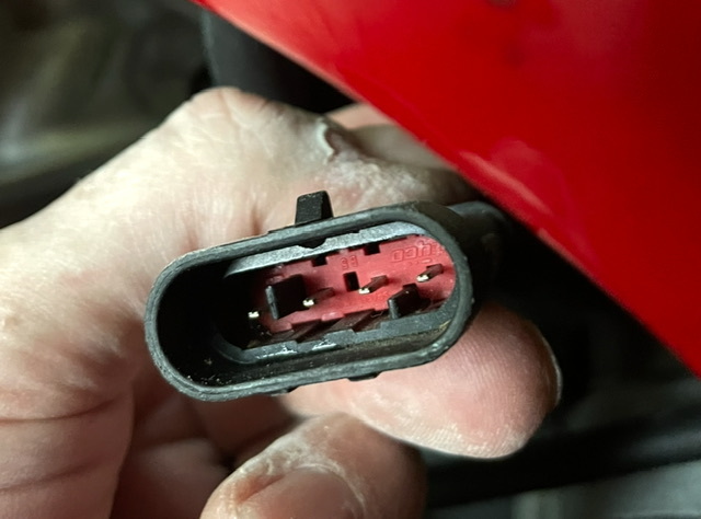

J’ai bien une fiche qui est reliée à l’ECU (à droite sur la photo) :
Mais quand je compare avec celle qui remonte du catalyseur papa ne rentre pas dans maman :
4 petits trous sur la fiche du catalyseur et trois sur l’ECU
Moi qui pensais avoir fait le plus dur en arrivant à remonter toute la ligne d’origine sans rien foirer, je bloque sur un problème inattendu  :cry:
Merci pour votre aide

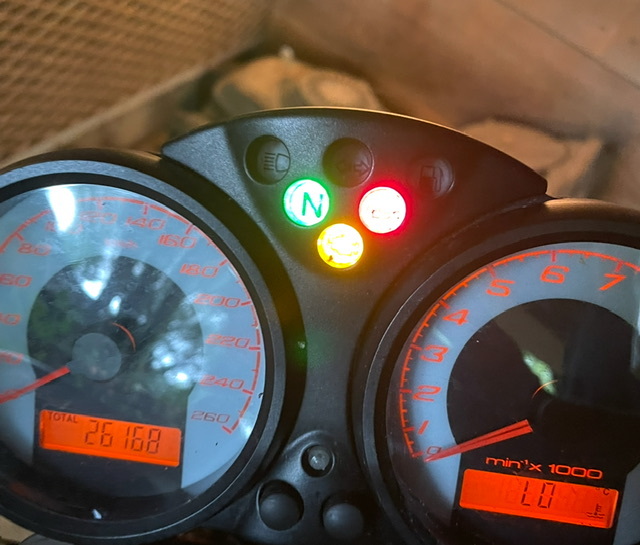

J’ai démarré la brelle, ça tourne nickel mais y’a un voyant orange au tableau de bord allumé
Je peux rouler comme ça jusqu’au CT ou je risque de flinguer ma brelle ?

Le voyant c’est pas immobilizer? Sur le mien, si allumé le moteur tourne pas et le démarreur non plus…

Bah c’est pas immobilizer apparemment car le moteur tourne

C'est le voyant du catalyseur !  :wink:
j'irai jeter un oeil cet aprem sur la mienne

C’est la prise diagnostique relié à l’ECU, rien à voir avec la sonde lambda. Débranche ça ! J’espère que t’as rien grillé !
Hors ligne desmal4
  • Messages: 1 185
Re : Ma petite mobylette rouge
« Réponse #262 le: Hier à 15:39:47 »
La sonde passe sous le carter alternateur, vers l’avant
Ensuite , sauf erreur, la prise est juste sous la rampe d’injection (le connecteur est là où il y a mon gros doigt )

« Réponse #263 le: Hier à 17:19:06 »
oui c'est ça  :thumbsup:
Joli voyant OBD signe que ton véhicule a une panne et/ou pollue... et donc ne passera pas le CT !  :D
