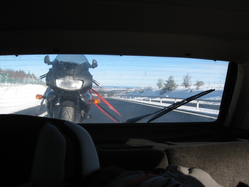

« Réponse #107 le: 07 janvier 2025, 22H 04mn 04s »
Elle semble juste un peu poussiéreuse, c'est dingue... :dribble:
N'empêche, on fait tous les mêmes photos quand on ramène une moto sur remorque  :lol:
Ci-dessous un cliché de janvier 2009, quand j'ai rapatrié le 900 depuis le Jura
  • Messages: 10 381
Re : Une 900 SSD Darmah dans le Beaujolais Vert.
« Réponse #108 le: 08 janvier 2025, 04H 21mn 46s »
Ah oui! On dirait que tu transportes une motoneige dans le grand nord canadien !
 8)
