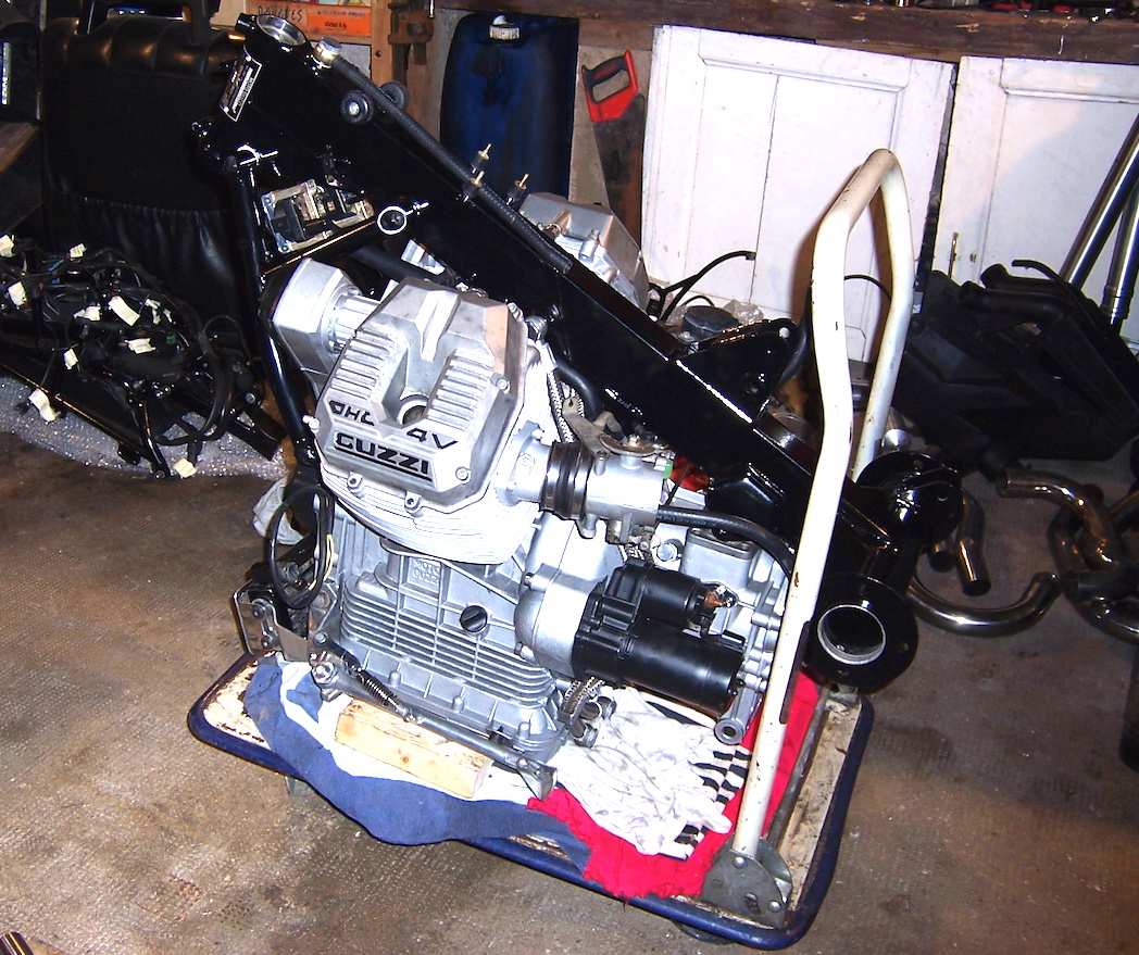

V'la une photo avec le moteur monté.
Franchement la marque m'insupporte niveau fiabilité, mais je reconnais que ce cadre est réellement performant au delà de son poids.

Belle  cathédrale.... 8O
Il est bien ce post, je sens que ça va de plus en plus partir dans tous les sens niveau commentaires... :D
