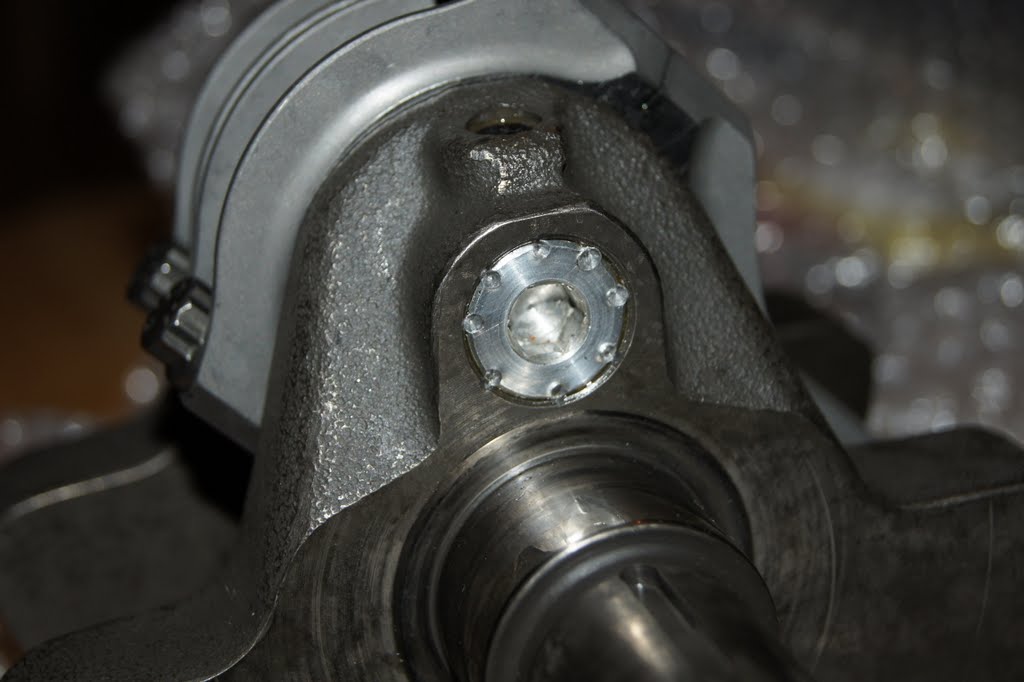

Sinon je suis passé déposer la ligne T. chez le "motoriste" ce soir.
On en a profité pour remonter le cœur du moteur (mais je ne sais pas, je prends peut être des risques non ?? :siffler:).
C't enculé de bouchon ne se barrera plus, c'est moi qui vous l'dit (ou je me fais pape)
Il est sellé... (selle roulement+"pointage")

Et l'équilibrage du vilo, vous en faites quoi ?! :ranting:
Tsss.... :D

C'est surtout que je trouvais ça plutôt joli, on dirait une fleur! :D
Sinon..... Bin je vous merde tous :cheers:

j'aime bien tes bielles... :wink:

belles Pankl en H effectivement, par contre Baba t'aurais pu en profiter pour alléger le vilo :siffler:

@Baba: au vue du changement des pistons, fais tu un équilibrage du vilo, voir la pose d'un volant moteur allégé ?
Bon je peux répondre à la question maintenant...
J'ai posé la question à un préparateur, vu la différence minime entre les deux pistons (en plus je n'ai pas pesé les bielles, si il y a une différence, en mixant les deux je peux peut être baisser la différence), çà sert à rien de rééquilibrer.
C'est toujours çà en moins à faire.

Will, c'est pas à toi que je vais apprendre que rééquilibrer l'équipage mobile ou alléger un vilo c'est pas la même chose  :siffler:   :D
depuis le mois d'octobre il aurait pu vouloir alléger le vilo donc ensuite rééquilibrer le tout  :D
mais bon, Baba fait sa petite bite  :lol:

Mais je crois que l'allégement du vilo sur ce type moteur n'est pas top....
Allegement du volant, ca le fait! Par contre, equilibrage du vilo pas nécessaire: c'est de construction avec le "90 en L" (equivalent à un equilibrage à 100% à mi course??) . L'allegement peut etre interressant mais là tu tapes dans le désequilibrage  (car les masses ne sont plus assez lourdes / à l'equipage mobile donc tu descends le taux d'equilibrage à moins de .... 50%?)) et vibrations = casse carters....
Ce qu'il faut, c'est surtout faire en sorte que bielles et pistons soient au meme poids
Comme vérifié sur la mienne:, un vilo type origine, ca vibre pas: un vilo racing donc allegé, si, et de beaucoup!
