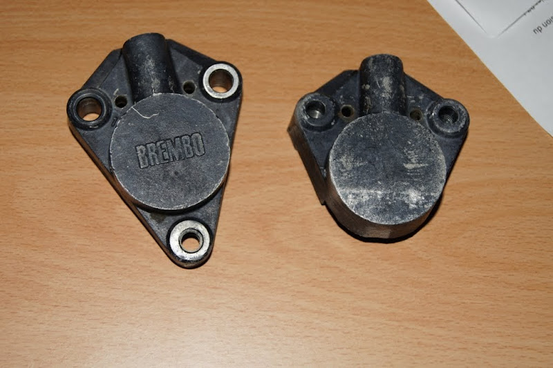

Pour l'instant j'en suis au freinage sur la mienne :)
(Entre autre, donc je ne suis pas près de rouler avec toi :D)
Pour l'étrier arrière, j'ai donc opté pour un montage "Factory".
Après avoir dessiné le montage complet que j'avais déjà posté,
j'ai trouvé un petit étrier brembo comme ceux montés sur les Racing (et Factory à partir de 91), je l'ai désossé puis il est passé au bain ultra son (prévu pour les étriers avants courant de semaine prochaine).
Plaquettes et pistons HS, çà fera partie des prochains achats avec les joints que je vais changer aussi par la même occasion.
Quelques petits coups dessus aussi, donc pour parfaire çà petit ponçage, puis microbillage.
Ensuite il sera réanodisé noir avec les raccords rapides du résé carbone qui attendent depuis quelques mois (j'ai du mal à trouvé un mag où acheter de l'encre de chine en quantité "suffisante" pour pouvoir faire la teinte, par chez moi... donc si le prochain n'a pas ce qu'il faut, je commande sur le net :roll:)
