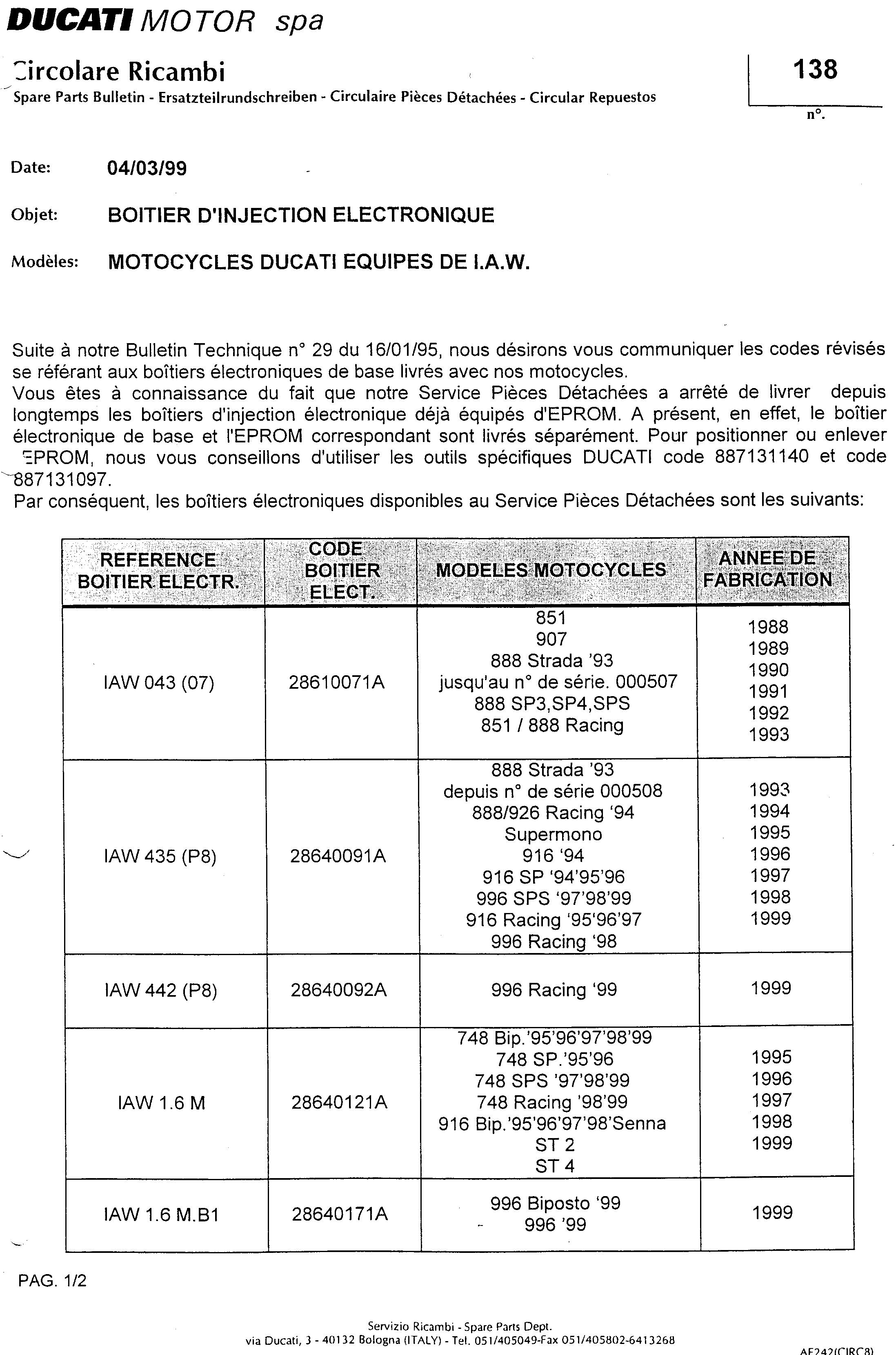

@phil : je disais cela car on parcourant l’ensemble des pièces à vendre, il y avait une mv complète en pièces à vendre ...
Entre-temps, je vais de passer commande pour un p8 ... on va passer à 4 injecteurs ...
Pas besoin de P8 pour fonctionner en 4 injecteurs.
Un P7 suffit (Tous les Racing sauf le 94 ont un P7).
Pour ce qui est des pièces de substitutions/remplacements ou upgrade, il est parfois plus intéressant (niveau finance) de regarder du côté des pièces autos que des pièces "spaciales" ducati. Surtout en ce qui concerne les pièces dites Racing.
Injecteurs, capteurs, boîtiers, tout se trouve (ou presque) chez les constructeurs auto.
J'ai des capteurs positions moteurs merco, un capteur de pression absolue trouvé chez Fiat, des injecteurs Maseratti, etc...
Hello Baba,
Pourrais-tu développer car mon P8 pourrait bifurquer sur mon projet 996 façon SPS ...
Le seul hic, ma 851 est déjà en 996 ...  :oops:
  • Messages: 16 884
Re : Le coin des 851 et 888
« Réponse #20224 le: 12 novembre 2018, 20H 39mn 51s »
Ba tu prends un P7, une rampe quatre injecteurs, un faisceau 4 injecteurs et tu mets une puce de 851/888 SP ou de 851/888 Racing (sauf les puces de 926 et de SP5 qui sont prévues pour les P8) selon la config moteur :D
Mais j'avais oublié que ta machine est un 996cm3. J'imagine que tu veux mettre une puce de 916/996SPS ? Dans ce cas, oui là c'est un P8 qu'il faut.
Sinon il faut pouvoir faire une puce de P7 sur mesure pour ton moteur.

Baba, es-tu certain que toutes les racing ont un P7 jusqu'en 93?
J'ai des eprom de 851 corsa de 91' (26 27 28 29) qui ne fonctionnent pas avec mon P7 de strada.
Mais je les-ai jamais essayé sur un P8.

Je ne comprends pas pourquoi ces eprom ne fonctionnent pas....
Tu as essayé un autre eprom (SP3) pour voir si le problème vient des eproms ?
Hors ligne bess
  • Messages: 31
« Réponse #20244 le: 26 novembre 2018, 20H 25mn 43s »
oui.
J'ai 3 boitiers P7, aucun ne fonctionne avec chacune de ces 4 eprom racing.
Mais il fonctionnent tous les 3 avec une eprom de 851 (9b).
Ce qui est louche, c'est que j'ai également une eprom de 851 SP2/3 (015.102) qui ne fonctionne pas avec ces 3 boitiers.
Faut que je me pose et que je re-teste tout ca...

  • Messages: 16 884
« Réponse #20246 le: 26 novembre 2018, 21H 29mn 16s »
oui.
C'est normal que ça ne fonctionne pas... tu essayes de faire fonctionner des puces double injection sur une simple injection :D
Hors ligne bess
  • Messages: 31
« Réponse #20247 le: 27 novembre 2018, 00H 04mn 50s »
a oui pardon, j'ai pas précisé. Quand je dis que ca fonctionne pas, je veux dire que la pompe ne se met pas en route...
Mais je vais reprendre tout ca cet hiver afin d'avoir un état des lieux précis.
Ce qui m’embête un peu, c'est que j'ai pas l’outil pour les eprom et j'ai peur de casser les pattes...
  • Messages: 16 884
« Réponse #20248 le: 27 novembre 2018, 07H 42mn 13s »
Un tournevis plastique ou autre pour faire levier gentiment, ça marche aussi.
Si les pattes se tordent, tu peux les détordre sans problème, elles ne risquent pas de casser comme ça.
Et pour les 26/27/28/29, si jamais vraiment tu en casses une, ne t'inquiètes pas, je peux les refaire celles là :D
C'est pour aller sur laquelle. Parce qu'il y a des différences de câblage sur certains faisceaux, et notamment les relais alimentant la pompe (j'ai dû modifier mon faisceau de SP3 pour que ça colle avec les relais de 888 strada, pour le passage double injection).
