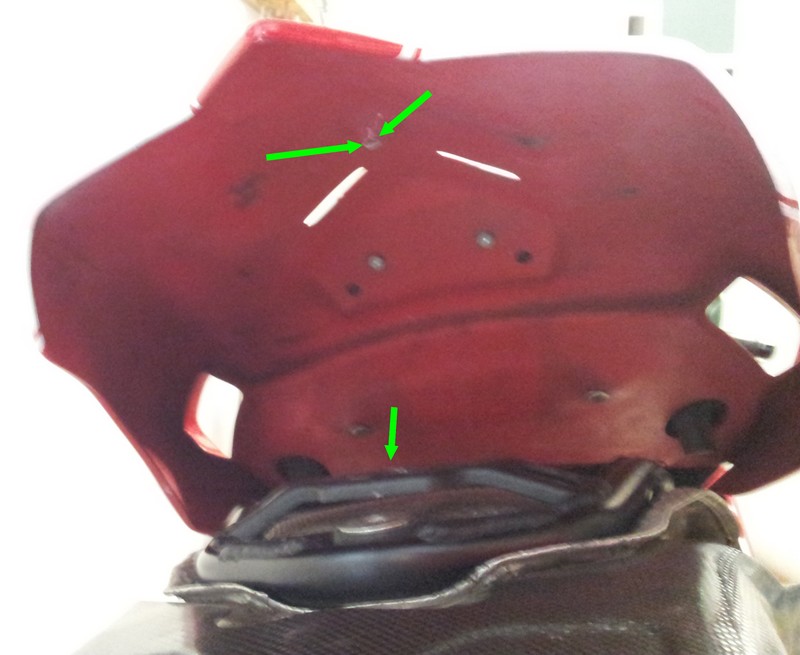

hello, question con, sur ma coque arrière mono j'ai 3 points de fixation, 2 trous au niveau de la selle, et un insert moulé au centre de la coque. (à 3/4 cm de la grosse fixation de la ligne sur la boucle).
Question con, comment fixez-vous cette partie là ?
Avec les deux seules vis sur la selle, ça vibre de partout, claque sur une bosse et ça finis par fissurer la coque ...
J'ai essayé une technique perso mais ça n'a pas tenu 50 km avec les vibrations ... :(
« Réponse #5063 le: 26 juillet 2012, 20H 26mn 18s »
je profite de ma coque démontée pour te faire une photo  :wink:
tu as une rondelle en caoutchouc dans la boucle ( j'trouve pas la réf. )  :
le trou de la boucle est de forme allongée pour accepter les différentes positions de l'ensemble coque-réservoir, 3 positions plus ou moins en avant )
et un "bidule" qui viens se mettre dedans ( ref 832.1.027.1B ) :  :D
Avec ça, pas de soucis  :)

super ! je vais chercher la ref manquante ! :)
