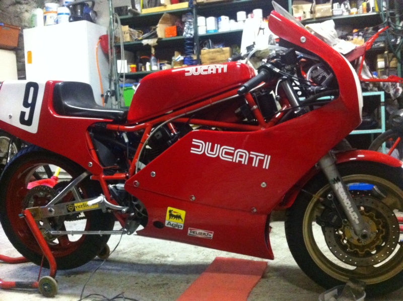

Re : pantah NCR TT600
« Réponse #358 le: 07 mai 2013, 08H 42mn 49s »
pantah NCR fini - ou presque - après pas mal de déboires sur mon étrier arrière (plan de joint du raccord de durite marqué par un serrage à l'éteau sans martyre  :ranting:) et mon carter d'embrayage qui avait les filets du taraudage pour la fixation de la durite très très fatigués. Pbe réglé avec un hélicoil et une vis percé à "plus gros" filets. au moins ça m'a permis de faire la vidange...
c'est un pantah, c'est marqué dessus  :D
quelques bulles d'air encore à virer, charge la batterie, mettre de l'huile et de l'essence et ça devrait le faire, enfin j'espère  :siffler:
