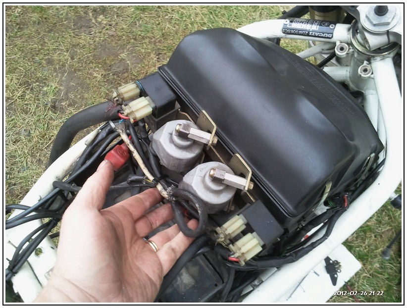

la boite a air
l’électricité

et meme sans avoir un niveau de ouf en meca on arrive a faire des choses impressionante sur ces moteur .  :cheers:
sebastien
TWIN-TWIN de Bologne ...
