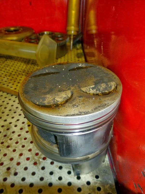

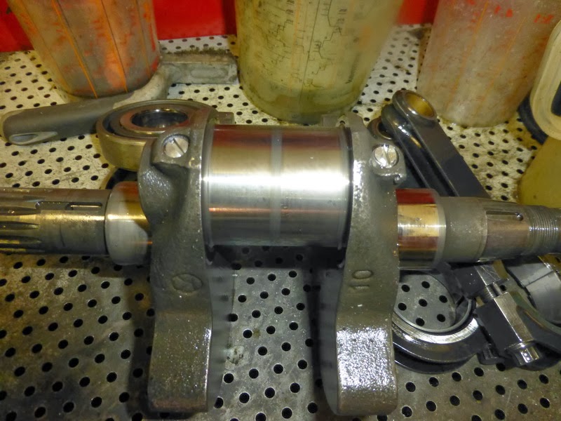

Nettoyage et commencement du remontage
Carter passé à la machine a laver, c'est beaucoup mieux
Oh oui
Pistons Fatigués après 60 000 km de bon et loyaux service (avec de la piste)
Vilo en cote niquel

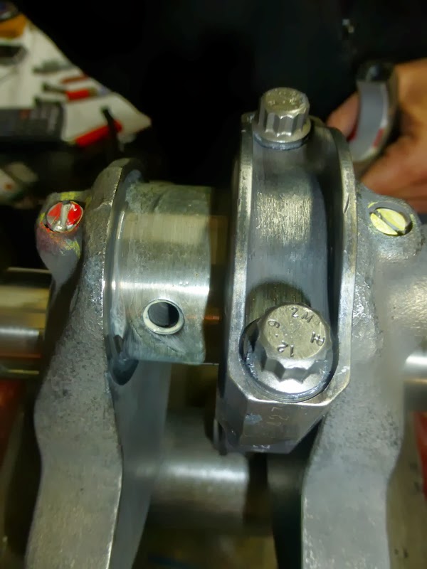

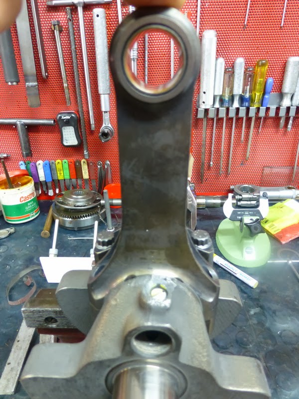

On remonte déjà les bielles comme cela c'est fait
C'est pas beau cela après un petit brossage

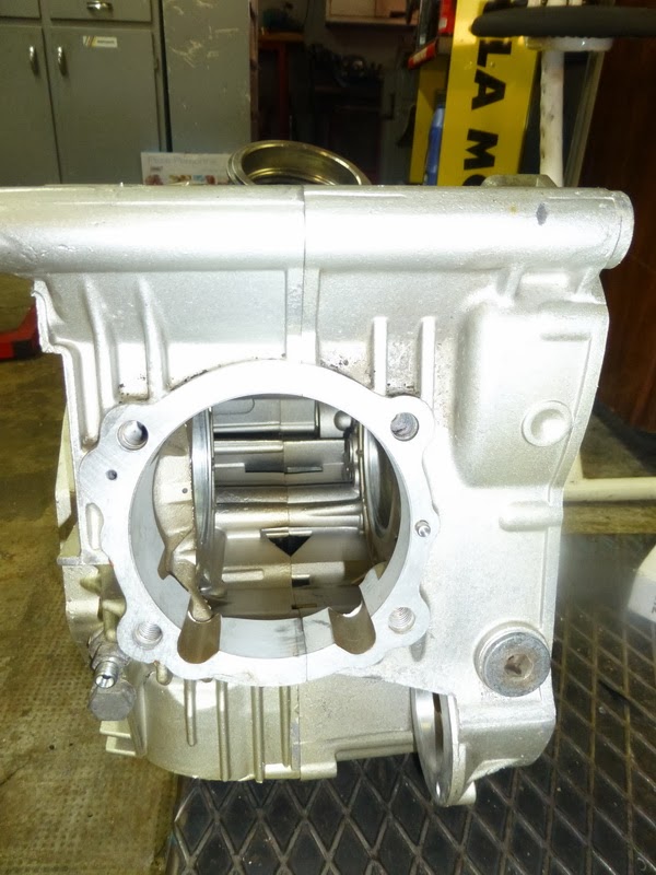

  • Messages: 16 863
Re : REMISE EN ROUTE (mini restauration) 888
« Réponse #84 le: 14 décembre 2013, 09H 58mn 49s »
Marc, tu pourrais me dire ce que tu as comme numéros de fonderie moulés sur le carter gauche sous l'axe BO.
Et est-ce que tu as une photo du demi carter gauche de profil pour voir le côté alternateur (si tu en as une sans alternateur/volant moteur ce serait parfait)
Merci.

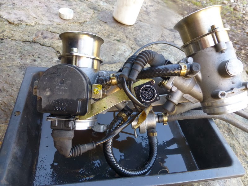

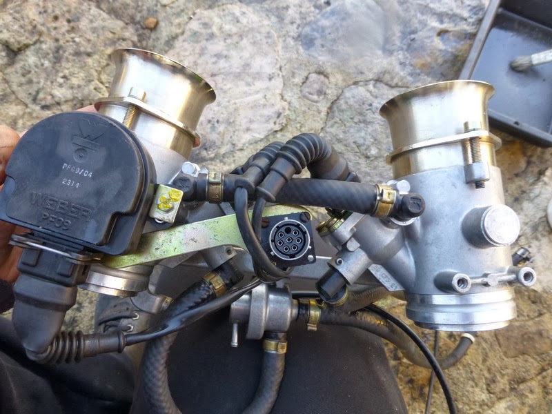

Nettoyage des quelques pièces
Rampe d'injection
C'est mieux

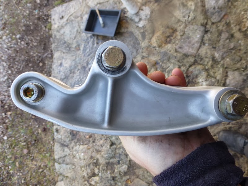

Basculeur

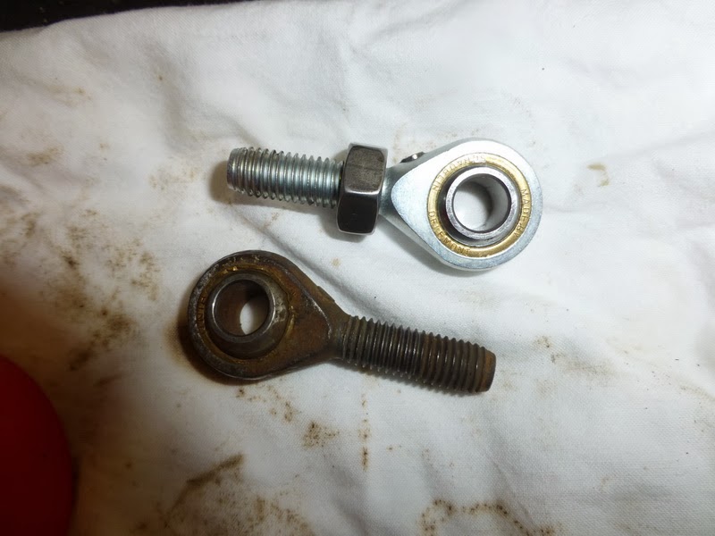

Premières pièces neuves pour la moto, les biellettes
Commande effectuée chez DUCATI, un peu moins de 1000 Euros, mais il y a des AAC SP dedans :-D

BABA : Tu veux le numéro de l'année de fonderie ?
Je te fais la photo dès que les carters reviennent de microbillage et phosphatage, j'ai malheureusement que l'autre carter en photo car le carter d'alternateur, je n'ai qu'une photo de l'intérieur.

En gros une photo comme celle là
Pour voir le numéro de fonderie qu'on voit en bas à droite, et la tronche des renforts au niveau du cylindre vertical (au dessus du vilo)

227.1.008.1A, la photo des que j'ai le carter pas de soucis.
  • Messages: 16 863
« Réponse #89 le: 14 décembre 2013, 19H 18mn 14s »
227 c'est le droit, 226, le gauche. Mais c'est ce qu'il y a derrière qui "m'intéressait", çà me donne le renseignement quand même.
çà veut dire que tu as la même paire que moi (il y a d'autres versions, et je cherche des infos en ce moment :D).
