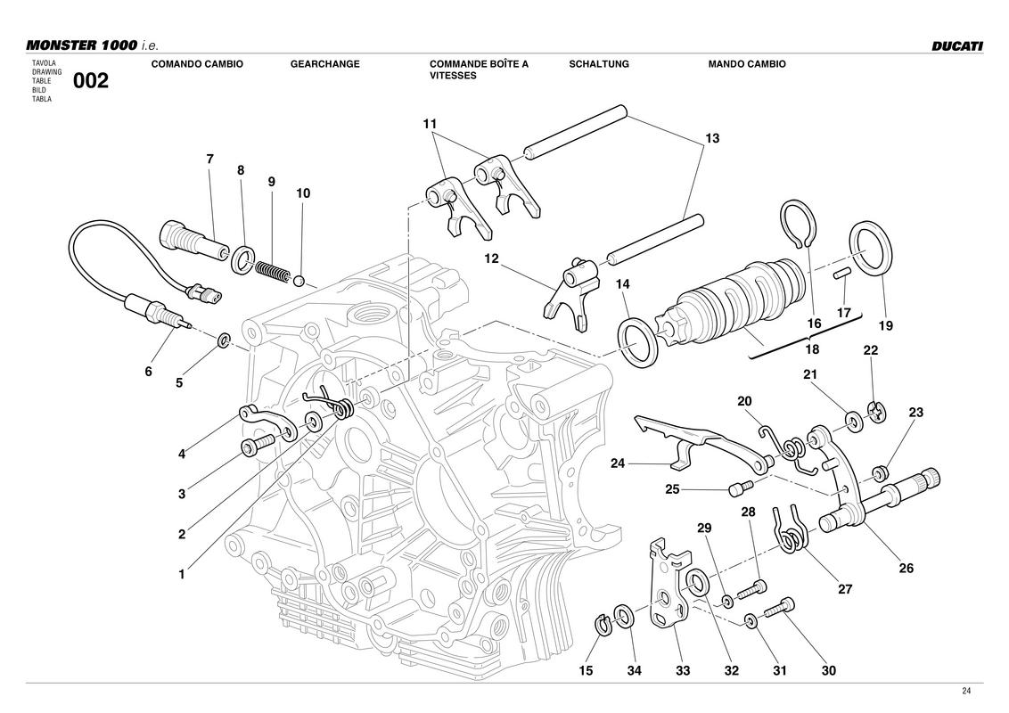

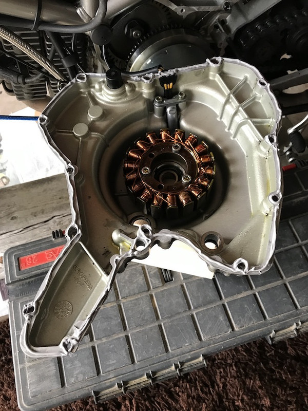

quelques news: après dépose du carter gauche, j'ai bien retrouvé un bout de ressort  :D, donc le ressort rep. 27 est cassé...
je me dis que je vais changer aussi le ressort rep.20, tant que c'est ouvert, c'est pas pour le prix des pièces
Par contre le "Sieur Bigor" est demandé au parloir, car je sais qu'il a la clé qui va bien pour tomber et resserrer le volant. A moins que la tringlerie ne passe sans le démonter.

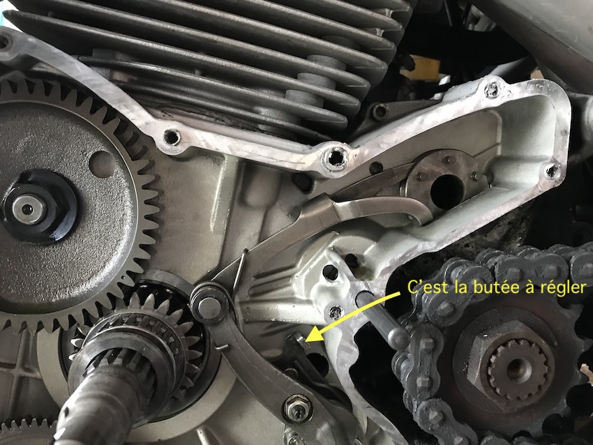

j'ai retrouvé aussi cette photo dans mes archives (décembre 2014), et je vois très nettement un outillage monté sur mon volant (NeufNeufSix, si tu passes par là, confirmes moi bien que c'est ton outillage  :wink:)

Alors, mon cher Papi, sur cette photo, c'est la clef de blocage du volant de Neufneuf', et effectivement, c'est ma clef dynamométrique qui est en place sur l'écrou du volant alternateur. Fais-moi signe quand tu en auras besoin.  :wink:

tu dois démonter le volant moteur sinon tu n'a pas accès au système de tringlerie .
une fois que tu as le système en main il faut le démonter pour remplacer le ressort et donc il y aura un réglage à faire au remontage pour que les vitesses passent aussi bien à la montée qu'a la descente ....
c'est rien de bien sorcier mais faut être précis sinon t'es bon à réouvrir derrière .

J'ai lu les instructions DUCATI pour le réglage de la tringlerie,, je pense que je vais les relire 2 ou 3 fois pour comprendre ce qu'il faut faire  :lol:

si ça peut t'aider ...
  • Messages: 11 679
Re : Mon 1000Sie bientôt chez le cardiologue?
« Réponse #281 le: 17 août 2019, 22H 05mn 00s »
c'est exactement ce que j'ai devant mes yeux  depuis que j'ai ouvert le carter gauche :D.

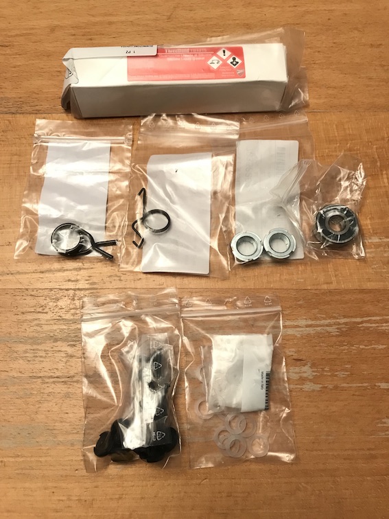

j'ai reçu les pièces pour opérer mémère et redonner le tonus au sélecteur de vitesse (et quelques accessoires pour plus tard)
NeufNeuf, je vais avoir besoin de tes instruments de torture pour attaquer l'alternateur  :wink:
