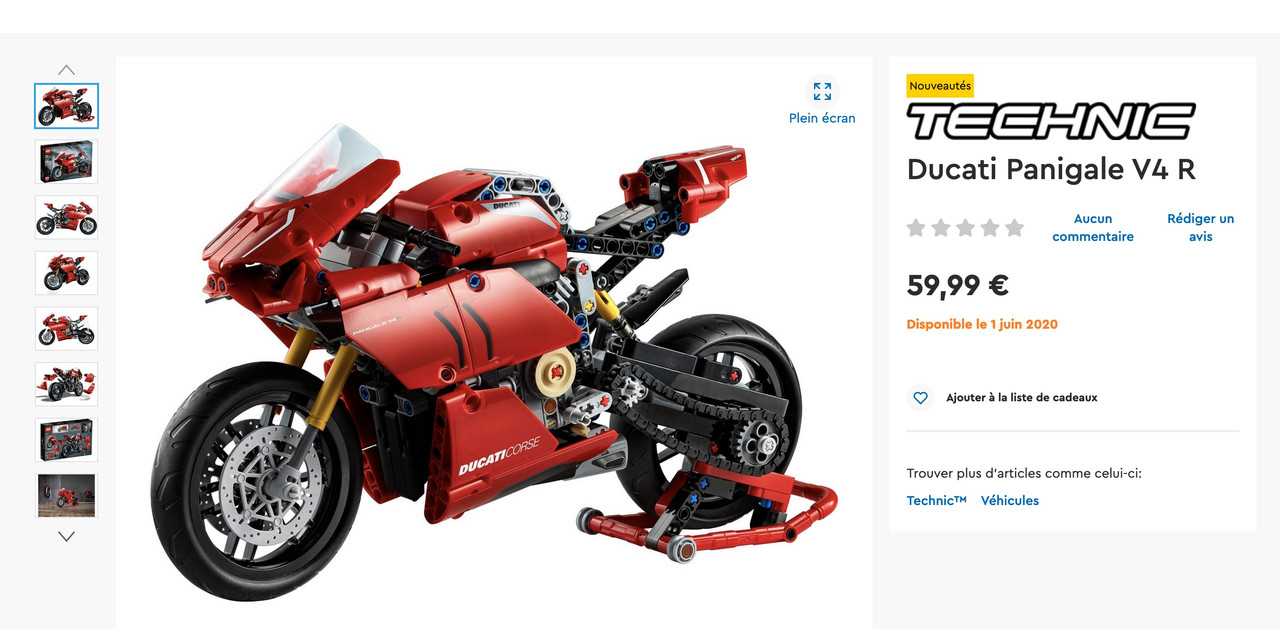

comme vous parler de LEGO... tu aurais du attendre le 1 juin, ca t'aurait couté 60 boules et hop...

Pour le coup je suis fan de Lego mais celle-ci je la trouve immonde  :cry:

Déjà le résultat est bof, mais alors comparer une Panipain et une 916, c'est non. :nonono:
